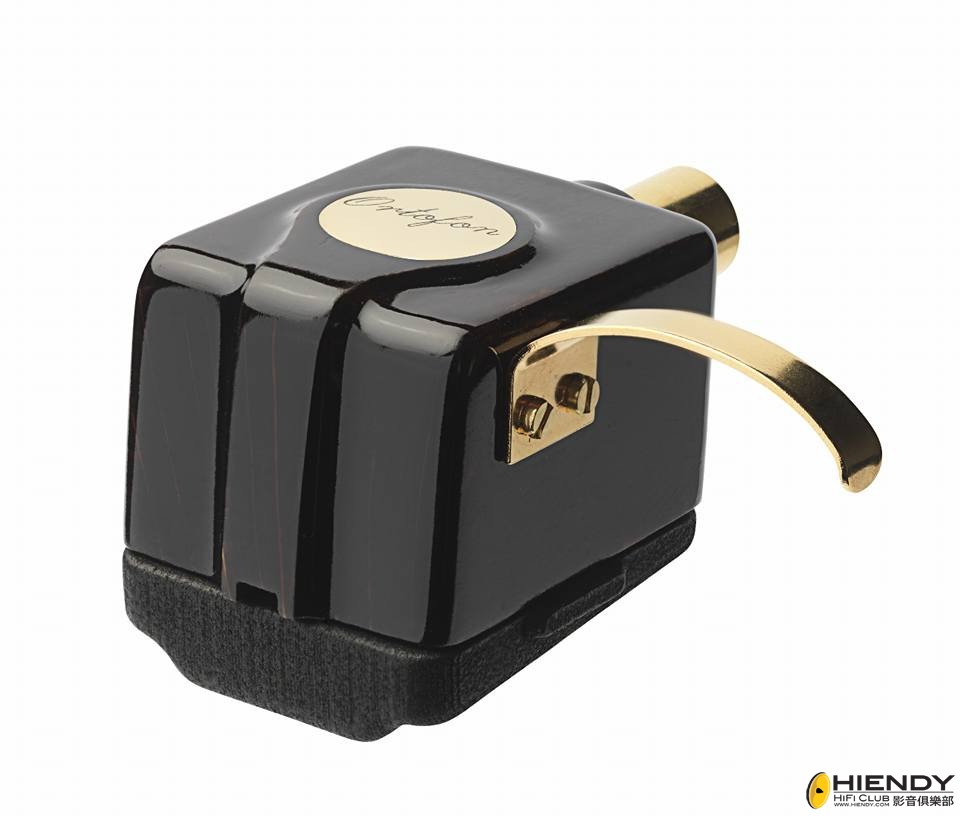

高度風設計師Robert Gudmandsen從1958開始,推出其代表作SPU,意思是”Stereo Pick Up”的唱頭。而首款型號就稱之為: SPU Type A,以提供Ortofon當時的RMA系列的唱臂及電台用作廣播之黑膠唱盤使用。
由於高度風RMA系列和當其時的唱臂設計是16度左右的補償角範圍關系,超距相對較短,所以唱臂需要唱頭裡的針尖到臂管最前端之長度是40mm,因此唱頭的長度就是按此規格製造,而且亦用了RMA唱臂的A字母為名,所以稱之SPU A。其後,Ortofon因應不同唱片的針壓需要和用途,分別設計出Type AB. AD及Type C以Type A外型和尺寸為基準的唱頭。
到70年代的黑膠黃金歲月,Ortofon將SPU製作出長身的Type G型唱頭。由於外型有點像鯨魚,所以很多發燒友稱它為(鯨魚頭)。而Type G唱頭包含兩個規式;1.為制定當時SME及其它品牌唱臂的唱頭接駁需要,SPU唱頭使用EIA的接駁方式,即是今天大家見到唱頭架(Head-shell)與唱臂前端的插入後再扭動鎖緊的接合位便是。2. 為適應不同唱臂廠把臂管弧度調整高至20度左右,帶來的超距比已往較長,而且,當時的Ortofon 的RMG系列唱臂也是這樣設計;所以,唱針到臂管最前端之長度就需要伸廷至52mm來配合最佳的有效距(Effective Length),因此Type G頭(即是鯨魚頭)由針尖到殼尾是52mm,比之前的A頭長12mm。直至今天,SPU Type G唱頭制式已成為市場的主流,例如:SPU Royal GM MKII, SPU Meister Silver GM MKII等這類暢銷的鯨魚頭,都能適合大部份現今需使用唱架的唱臂使用。
SPU A型短身唱頭也層經復刻過,例如SPU Classic A和之後的SPU Synergy A等。而適逢高度風100週年紀念盛事,全新製作出”受注生產”的復刻版SPU Wood A。
SPU Wood A唱頭外殼以日本罕有及堅硬度極高的櫸木製造,結合日本最有名氣的傳統 Urushi 手掃漆工藝,每個唱頭木殼都由熟練的師父,以人手塗上多層褐紅色漆油及多翻打磨,令整個SPU Wood A倍感貴氣,與已往的SPU A頭截然不同!技術方便,高度風為了維持SPU Type A唱頭這種懷舊風格,刻意放入較傳統的技術製作。線圈線材採用高純度銅線繞製,刻意地選用18微米半徑厚度的圓型針尖。而唱頭內阻更維持在與早期SPU Type A一樣的2.5Ω数值,擁有0.18mV的輸出,針壓範圍是3至5克,唱頭淨重31克。另外,為方便發燒友使用這SPU Wood A復古頭於現今的唱臂上,高度風也推出APJ-1接駁插座,以連接於唱頭和臂管中間,巧妙地將針距伸延多12mm,成為適合現唱臂設計需要的52mm距離。此外,APJ-1更設有左右方向調整,方便大家調校最正確的方角(Azimuth)位置,令唱頭獲得更準承的循跡度。
以上種種原因,我相信這一切都是Ortofon刻意的安排,令黑膠迷尋回重播60至80年代初出品的唱片那種動人音韻!尤其是人聲表現,柔潤細緻,是其它唱頭無法能還原的音色,也是高度風SPU的魅力所在!
