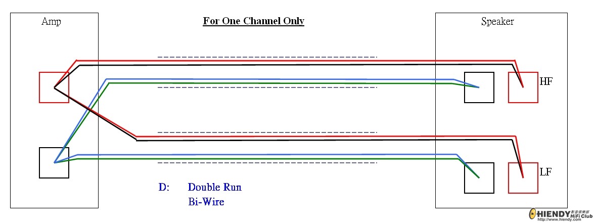

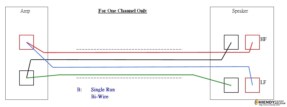

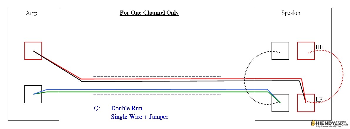

想學人DIY喇叭線, 趴文趴到眼都花 , Bi-Wire? Double Run? 想攪清楚d concept!
請問各位師兄, 以下4幅圖畫(A,B,C,D), 有無邊張係畫出黎同文字解釋係錯既呢?? 唔該師兄!
自知呢度高人多, 小弟既入門問題又天真又傻.... 多路高手千祈唔好見怪....
各位賜教!
4
發表於 2011-11-17 16:42:08 | 顯示全部樓層
正確, 但 single wire + jumper 的方式也有不同,
ching 的 spk wire 是到低音,
還有可到高音, 和
一高一低
發表於 2011-11-17 16:44:06 | 顯示全部樓層
全中!
 樓主| 發表於 2011-11-17 17:16:38 | 顯示全部樓層
racewong 發表於 2011-11-17 16:44
全中!
唔該晒!
 樓主| 發表於 2011-11-17 17:17:25 | 顯示全部樓層
藤原拓海 發表於 2011-11-17 16:42
還有可到高音, 和
明白! 唔該師兄!
 樓主| 發表於 2011-11-18 02:09:29 | 顯示全部樓層
多謝師兄們加分....
