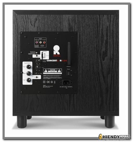

形式:主動式超低音喇叭
使用單體:12吋MMC複合式低音單體×1
分頻點:50Hz – 150Hz四階分音連續可調
低頻延伸:32Hz / -6dB
擴大機功率:250W(20Hz–150Hz, 0.1% THD)
尺寸:450×400×356mm(高×寬×深)
重量:23.3kg

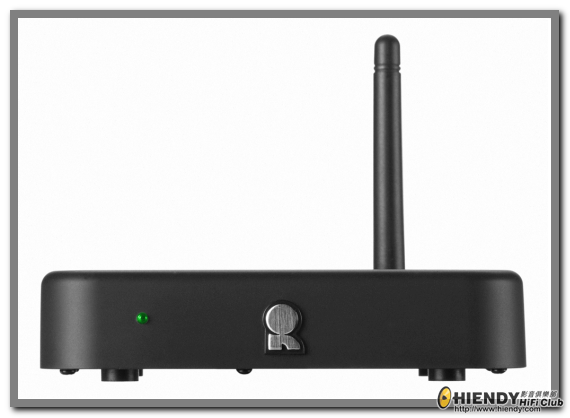

        B120 是一隻低音反射式(即導管式)的超低音, 一般低音反射式給人的感覺是速度較慢, 低頻較肥厚, 但這台B120 的設計者巧妙地將喇叭的箱體縮短, 只有356mm, 不連外木殼深度更只得305mm, 這一來不單可以提升超低音的速度, 更能縮短反應時間, 令營造出來的低頻比一般低音反射式超低音更為爽快; 加上同廠的多聲道 Concerta On-Wall 喇叭系列, 便是細小空間的絕配。B120 除了有EQ 功能, 還可以購入無線接收器將多夥超低音接上。
       筆者初次接觸 B120 是在網友 Yonnie 的家裡, 300 呎的聆聽空間也給它填得滿滿, 又試過將之放於 Chris 版主的短距離聆聽空間中, 它也能發揮良好的速度和節奏感, 所以筆者便决定把它買下來。
       在煲練三個月後, B120 已經開聲了, 聽感上, 它的速度頗快, 低頻量大, 低頻「件頭」相當嚇人, 不過深潛並不是它的強項, 雖然如此, B120 營造出的氣氛聲及節奏感是不錯的, 所以無論睇動作片及演唱會也能兼顧得到。線材配搭方面, 筆者嘗試過以銀訊號線去配合B120, 發覺並不適合, 包圍感及氣氛差了很多, 用銅線或肥厚一些的線材相對效果會比較理想。總括來說, REVEL B120是一隻表現相當平均的超低音, 以賣價不到一萬元來說, 它絕對有能力與二萬元以下的超低音爭一日之長短。
