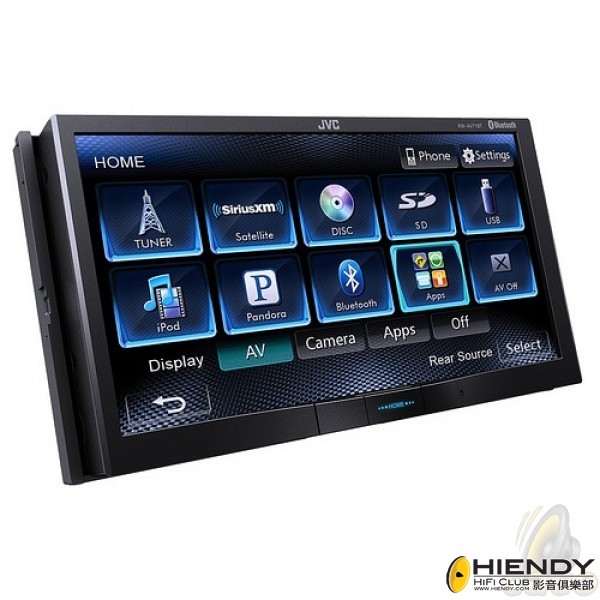

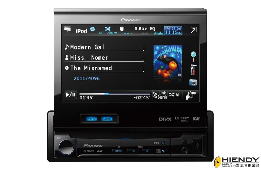

師兄 , 單機MON已經開始少出了 , 因為宜家大多數車的音響位都是2機位 . 仲有單機MON , 如果時候耐左 , 個出入機械會有故障 , 所以你朋友要考慮呢D因素 . 現在係市場上比較普遍有以下兩款 :
Philips  CED750 :
Pioneer AVH-P5350DVD :
如果我見議你朋友都係買大面板好 , 有以下兩款 :
Pioneer AVH-X5550BT :
JVC KW-AV71BT :
