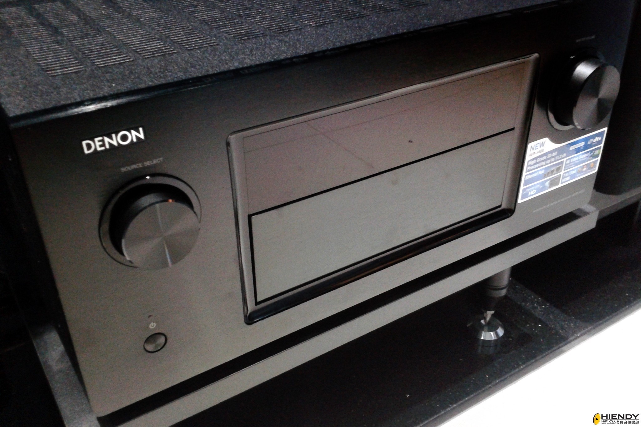

更精煉的新一代9.2聲道天龍高階AV擴音機
AVR-4520
飛龍在天
  AV市場上,在眾多個日本品牌環繞擴大機裡,天龍有著一股殺人的霸氣!強勁的推動力、緊張刺激的聲效、以及真實氣氛的影院感,都成為一眾AV發燒友的追尋夢想!小弟;當然都是其中一人呢!只可惜 ... 以往時機問題,多次都未能將他一抱入懷。一直沒有接觸到天龍這種AV擴大機的魅力,多數只是在雜誌或朋友口中得知,其強勁刺激的聲效有多刺激過癮,低音有多震撼云云 ...。今次多得代理借出一部全新天龍9.2聲道AVR-4520環繞擴大機給我回家實試,實在是一圓小弟的天龍夢!今代的AVR-4520,有留意到很多用家說不似以往般一貫的天龍聲,小弟仍抱著狠勁的心態去觀察,發覺AVR-4520是一部全新定位的機種,是一部新世代的天龍聲!我透過他觀看了十多套藍光影片,發覺他的狠勁已經去到另一個新境界,好讓大家重新去感受天龍的進步。
蛟龍得水
  AV環繞擴大機要做到全面吸引,豐富多樣化功能是不可缺少的。新一代當然也不例外,除了大量的HDMI輸入 / 類比輸入 / 數位輸入端子等等,更增加USB隨身手指或外接硬碟輸入及4組網路DLNA 1.5輸入,更具備AirPlay播放功能,令新一代天龍AV環繞擴大機有更多的玩味,正正要成為家居的影音中心。另外新世代仍然保留著「Denon Link HD」端子,可接收來自藍光機的主時鐘訊號,整個處理傳輸和數位類比轉換過程都交由單一主時鐘處理,幫助於降低時基的誤差,但必須搭配同樣擁有「Denon Link HD」的藍光機才能發揮獨門秘技!而影像的部分,支援4K影像升頻當然不能缺少,也可以將其它類比及數位訊號輸入的SD / HD影像升頻至3840 × 2160的4K等級,再透過HDMI端子輸出到顯示器,提供更細緻和更清晰的影像,另外更支援4K和3D影像直通技術。
伏虎降龍
  懂得天龍的人都知道,他的功率是毫不保留的全數給你整套喇叭所使用的。擁有9.2聲道輸出能力,另外可接駁兩隻主動式超低音,對提高低音氣氛有正面的幫助,亦是AV世界大勢所趨。功率放大部份方面,機箱兩側散熱片旁邊排放了9組獨立DHCT功率放大模組,AVR-4520在8ohm的情況下,每聲道可提供150W輸出功率,而在6ohm的情況下,功率則提升至190W輸出功率,可謂非常充足,對一般中 / 小型座地或書架喇叭盈韌有餘。而本機更內有新環繞聲解碼功能 [ DTS Neo:X ] 可使用本機Pre Out前級輸出到外接一部兩聲道擴大機,即可提升至11.2聲道,可謂玩味十足!
天龍八部
天龍AVR-4520新機八個亮點 :
- 11.2前級輸出,搭備Audyssey DSX DTS Neo:X 和 DTS Neo:X
- DDSC-HD32 (動態環繞分離電路) 32-bit DSP 處理環繞音效供所有聲道
- AL32 多聲道處理器與192kHz/32-bit D/A 轉換器,支援高解析音樂檔案播放
- 新天龍 [ Denon Link HD ] 連結高清為低抖動音訊廣播的與相容天龍藍光播放機
- Hybrid PLL基時誤差抑制,最準確的類比/數位音頻轉換
- Audyssey MultEQ XT32和Sub EQ HT Dual subwoofer EQ 為聆聽空間做聲音的最佳化處理
- Audyssey LFC (低頻抑制功能),解決低頻聲音干擾鄰室或鄰近建築物的問題
- 支援高解析(192 kHz 取樣) 的網路音頻檔案 (WAV 192 kHz/24-bit, FLAC 192 kHz/24-bit)
畫龍點睛
  前面已經提到AVR-4520的功能及規格,要來到開聲的時刻。先要行一次Audyssey MultEQ XT32,過程非常快捷,各聲道只行幾聲" 咇 , 咇 , 咇 ",就可以計算到喇叭的聲壓 / 距離 / 大小 / EQ等等。還有8個位置可以測量,比起從前時間縮短很多,平均行一個位大約須時2分鐘。因為小弟只有一個皇帝位,以一個位置測量8次確定其準確性,出來的效果可謂相當之準確,Audyssey MultEQ XT32領我體會到自動化的可靠性,比從前有很大的進步,這是我最吃驚的。前面三隻喇叭聲壓平衡度高,後置聲度比從前有足夠聲壓,EQ是一貫的略為薄聲,但空間感前後移動感一流,最後只有超低音仍然偏細 .... 相對我自己試過,要自行加上6db才可溶合各聲道之中,而其他設定則完全可以信賴Audyssey MultEQ XT32!對於不善於調較AV器材的人來說,絕對實用!EQ方面;可以從下面幾張圖片看到,各聲道的100hz以上的中低頻都cut得非常之多,這個我覺得出來的效果還未算單薄,因為出來的高分析力感唔錯,我很喜歡,所以用一些較暖聲的喇叭會有更佳的效果,另如果你感覺還是比較薄聲,可以嘗試關掉EQ。另我有留意到有師兄比較過AVR-4311 Audyssey,發覺surround / surround back / front height幾項都有加大1~2db的情況,這方面可說是廠方照顧到用家的改進,低讚!
臥虎藏龍
  第一隻藍光碟要試的就是" The Dark Knight Rises " ch 15。這張碟有大量配樂及低頻,要是擴音機各聲道調較不宜,又或是平衡度不好的話,都會有很嘈吵的現象出現。還有本片低頻氣氛做得相當之好,要是你的低音設定過大,就會有過盛的情況,所以要播好本碟,平衡度相信是最考驗的。而ch 15相信是當中最豐富的,由米蘭達上蝙蝠車開始,四週槍聲結實有力感,配樂響起時將整個緊張氣氛提升,環境聲配樂聲分隔度相當之高,沒有雜亂的感覺。去到炸橋一幕,低頻深厚,但欠點點下潛度,但量感足夠。來到蝙蝠車大戰蝙蝠機之時,幾下炮聲,可謂相當埋身,一股氣流的爆炸力湧至,感覺就似是打在你身邊的一樣刺激!之後蝙蝠車再以飛彈還擊,爆炸量感豐富,蝙蝠機在市內穿梭,空間感及移動感都相當突出,Audyssey MultEQ XT32的功勞不可抹殺。來到最後蝙蝠機連環向卡車發炮,連續性低頻可謂非常滿足!整段ch 15氣氛平衡度非常之高!
  來到第二隻藍光碟,依然以刺激影片測試," Act Of Valor "一隻聲稱以真槍收錄的海豹突擊隊。今次會以ch 5去試,一開始雙方以汽車追逐,場面緊張,車子由前到後,後到前連貫感不錯。開首大家以槍械互相開火,AK和M4的火力可以從聲音中分辨出來,力感都是一貫結實,槍枝打到車上的質感強烈。去到會合隊友時,以火箭炮射擊一幕,由前右去到右後一氣呵成,接著就是爆炸帶來的強勁低頻,整架車飛起再由前到後飛過來十分過癮,聲音移動感明顯。正當以為解圍之時,第二輛車殺到,又展開另一場槍戰。從後射穿玻璃窗聲音細緻,聽到粒粒玻璃碎聲。中段人聲未至於厚暖,但相當明確清晰。去到最後一段,車子直插入水中,兩隻炮艇及時到達以連環重機瘋狂掃射,子彈的力度 / 速度 / 勁度都一下子表現出來,子彈的密度能讓你聽得驚訝!當中近鏡時還深深感受到重機打心口的力度,真是喜歡槍炮迷的必然試機片段,可是只有短短十幾二十秒,如果時間長一些會更為刺激呢!
  刺激了兩段,最後要回歸舒服,測試音樂藍光碟。內地女歌手" 張靚穎 傾聽 "現場專輯,本碟是由Dolby Trueh HD 96khz收錄。當中試聽ch 5" 好不容易 ",可以說是為靚穎式情歌。這首歌的主歌部分是優勝於副歌部分,而且是非常明顯的,靚穎在主歌的演繹上更加動人細膩,相比之下,副歌聽起來則有點單薄感。不過這首歌真正做到了" 好聽 ",令人感受到雙方的愛情是" 好不容易 "的。歌曲由結他 / 鋼琴 / 和大鼓作開始,展開一段感嘆的愛情故事。靚穎聲線雖未達至感情豐富,但清晰可聞,字字明確,高低起伏耐聽而明顯,結他聲清爽,中段大鼓聲一下一下打動心靈,令你有繼續聽下去的感覺。鋼琴聲整段鏗鏘鮮明,總是伴奏著靚穎的聲音,好聽!憑著本機的高平衡度,再加上Audyssey MultEQ XT32的協助,大大增強了這台新世代擴大機聽歌方面的能耐。但有一點要留意,天龍的" music mode ",在低音部分相對地比較少一點,需要作出微調配合。
矯若遊龍
  小弟在這一個星期同AVR-4520相處的時間裡,感受到天龍對狠勁的重新定義。以往一路以狠勁的中低頻及豐滿的超低音去吸引用家,現在以高分析力 / 平衡度  / 低頻線條感去重新定位,他的狠勁依然,只是用全頻去表現,平衡度高相對更難得。如你喜歡舊有的天龍聲音,你可以用HDMI及電源線去調味,HDMI線有WW及Truste可以加強埋身感,電源線可以用NBS及Gutwire加強低頻氣氛。相對今代天龍更容易符合眾人的口味。另外他的分析力不錯,可能因為用上了3片400MIPS DSP晶片同D.D.S.D-HD32的關係,聽歌的表現可以說是耐聽的,能平衡電影和音樂的表現。而功率方面則有點保留,推動我整套 M&K S150喇叭系統,未做到表現鬆容,相信要配合一些高靈敏度的喇叭會較好。而功放的熱量不高,我以大音壓聽個了多小時,機身依然是和暖的,機箱散熱部分設計得不錯。另外搖控有個貼心小功能,只要受到輕微的震動就會自動發亮,但我在測試過的程中,當有低音時便會自動亮著,相信靈敏度過高了 ... 不知道能否調較一下呢!還有設定選單有個名為" Set Assistant "功能亦不錯,圖文並茂,很容易引導你去設定各種操作。最可惜相信是未能測試4K功能 .... 因為小弟還未有4K顯示器,相信幾年後會用得著呢!最後;這部新世代的AVR-4520,是要你去重新認識新的天龍,何謂 [ 矯若遊龍 ] 是也!
