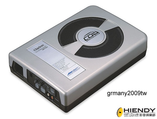

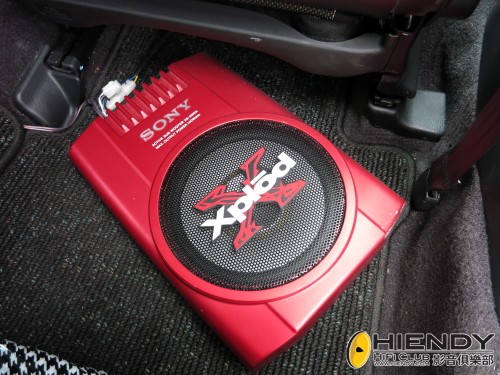

發表於 2013-4-30 00:04:55 | 顯示全部樓層
本帖最後由 kelvinchow8 於 2013-4-30 14:21 編輯
iwarrior 發表於 2013-4-29 15:34
順手請教一下KELVIN CHING 版主你, 我知櫈底式重低音一定沒有傳統的音箱式重低音好, 但是否櫈底式重低音 ...
師兄 , 確實現在買到的櫈底式重低音得返二線國內及台灣品牌 , 我聽過量確實不夠 . 因為一線品牌如SONY同CLARION代理已經幾年無再引入香港了 . 因為起初並唔流行 , 多數只有MR2 / NSX等車先會安裝 . 但近年來7人車大行期道 , 空間變得珍貴 , 櫈底式重低音先有其作用 . 我聽過有兩款效果可以嘅 , 要買可能要去二手搵 :
CLARION SRV-303 :
SONY XS-AW5X :
發表於 2013-4-30 00:14:17 | 顯示全部樓層
