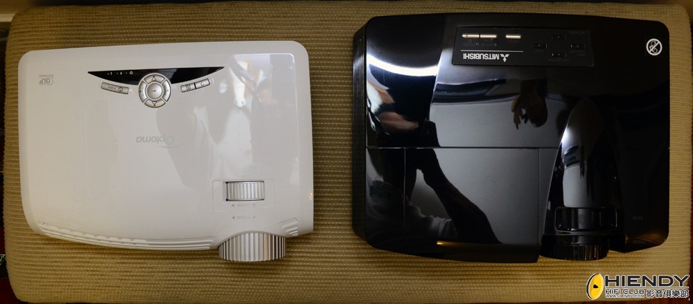

與現用的三菱HC4000來個合照

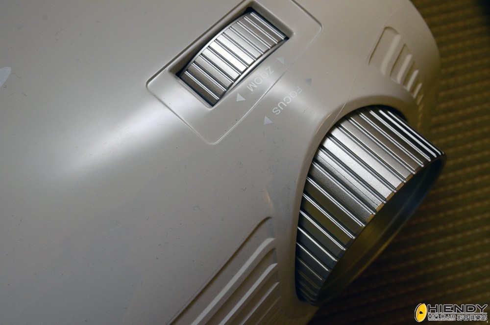

機身比HC4000更輕巧
上架
搖控器設計不錯,手感很好

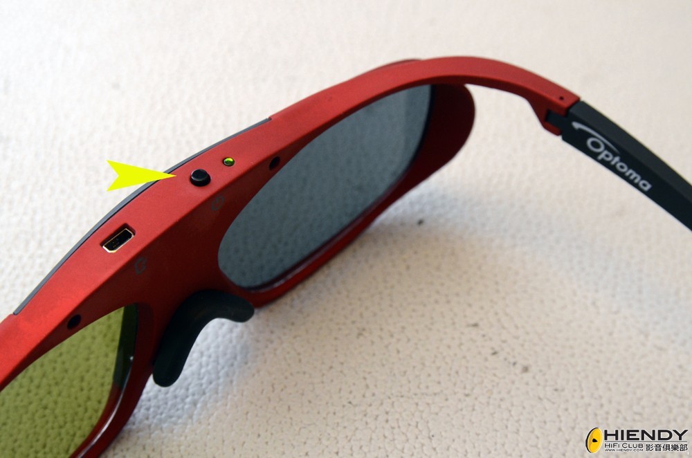

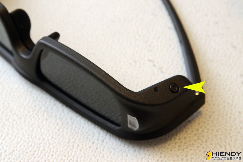

從代理借來兩代3D眼鏡,右邊新一代不單只外觀時尚,而且輕巧一點
上方有一端子是用來連接USB充電
開關按鈕由上一代設計在眼鏡下方
改變到上方
9

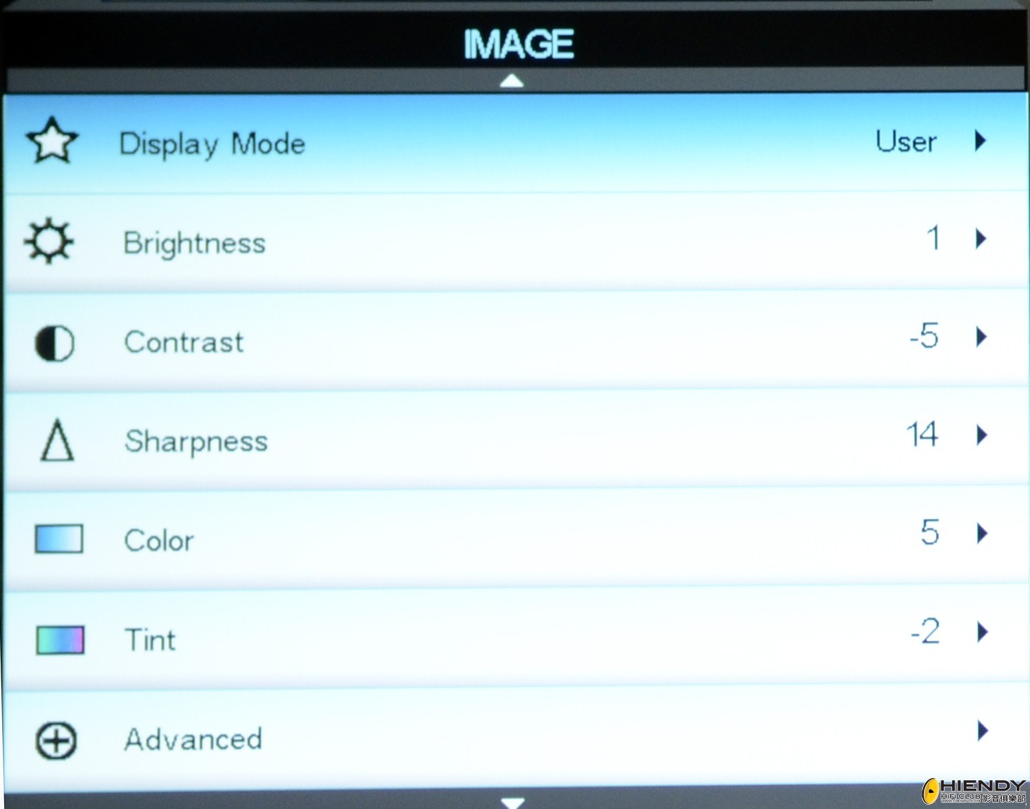

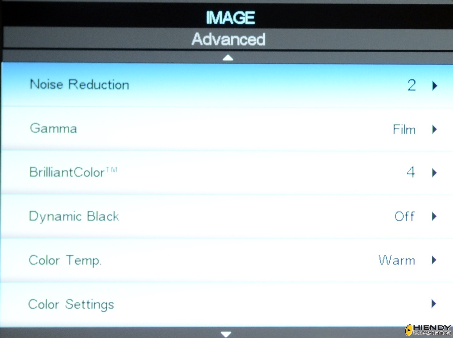

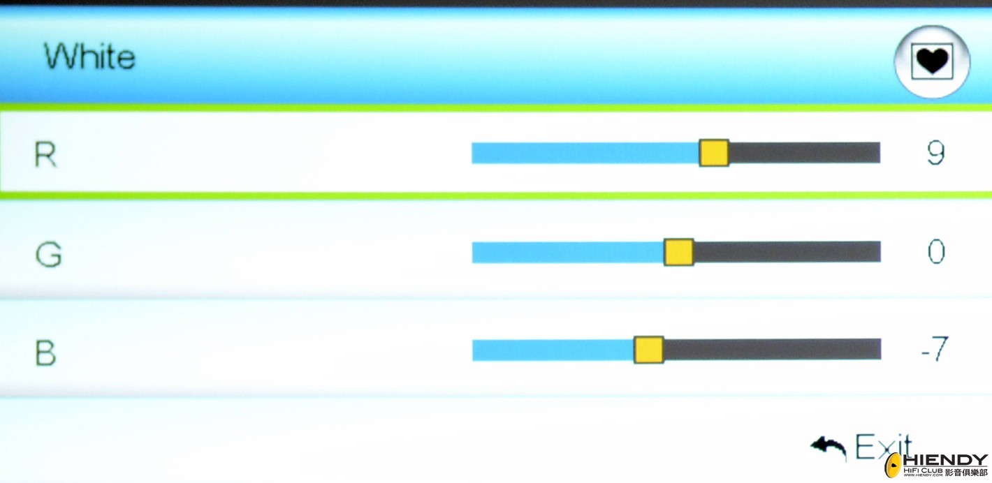

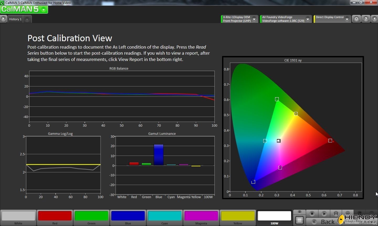

開始測試前,當然要找來Hiendy唯一一個擁有 ISF 認證的版主 Chris 先作個全身檢查啦...
經專業測定之後,發覺藍色比其他五個顏色較為突出,雖然預設已將其他顏色減少,但看RGB圖表藍色仍然將綠色和紅色比下去,Gamma一環亦偏離標準有一段距離。

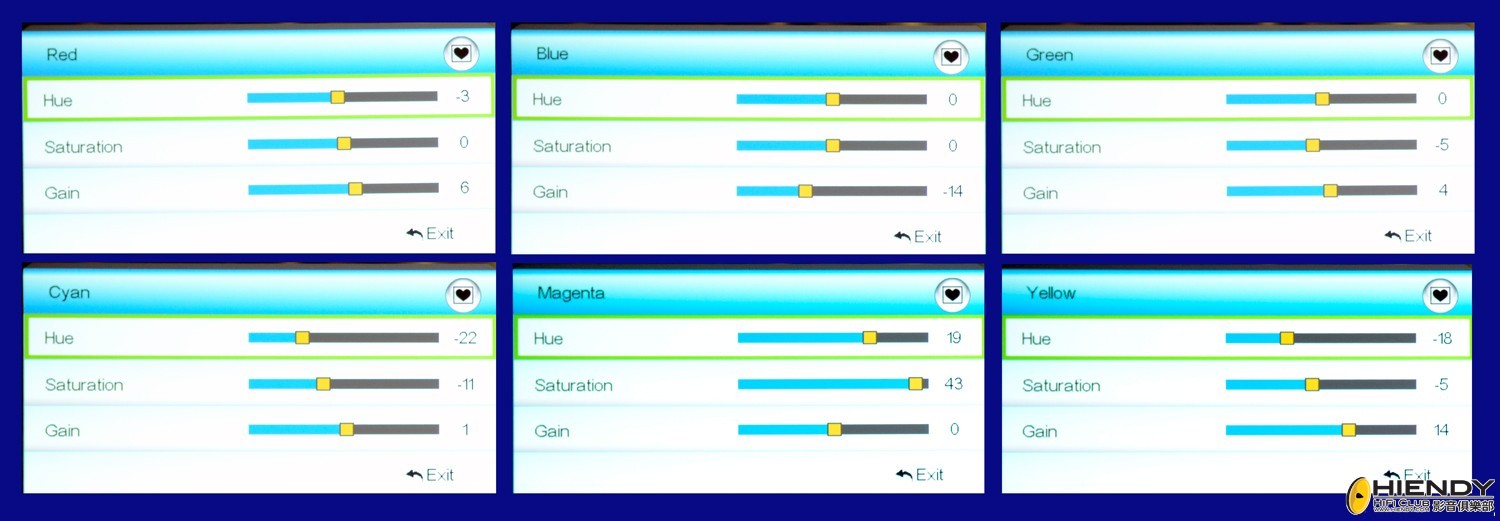

經調校後,RGB三條線回復重疊,只有於 90 - 100 時紅色有輕微滑落跡象,Gamma線亦返回圖表內,不過藍色怎樣調校都總比其他顏色突出,或者就是這部機的特色吧!還是看看投影出來的實際畫面才下結論。
經調校後的數據
註: 這組數據是根據小弟的家庭影院環境而設定,未必適合每一位HD25用家。
CHRIS大師 部機可能仲新,個膽應該未run-in好,表現仍然未穩定,可能係引至藍色過量的原因!
6

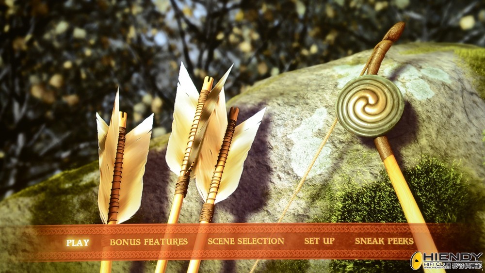

 樓主| 發表於 2013-9-1 15:14:17 | 顯示全部樓層

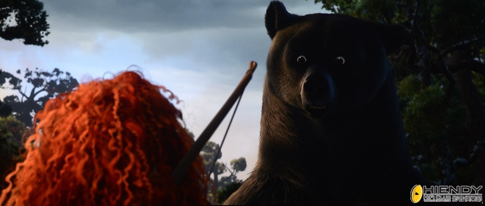

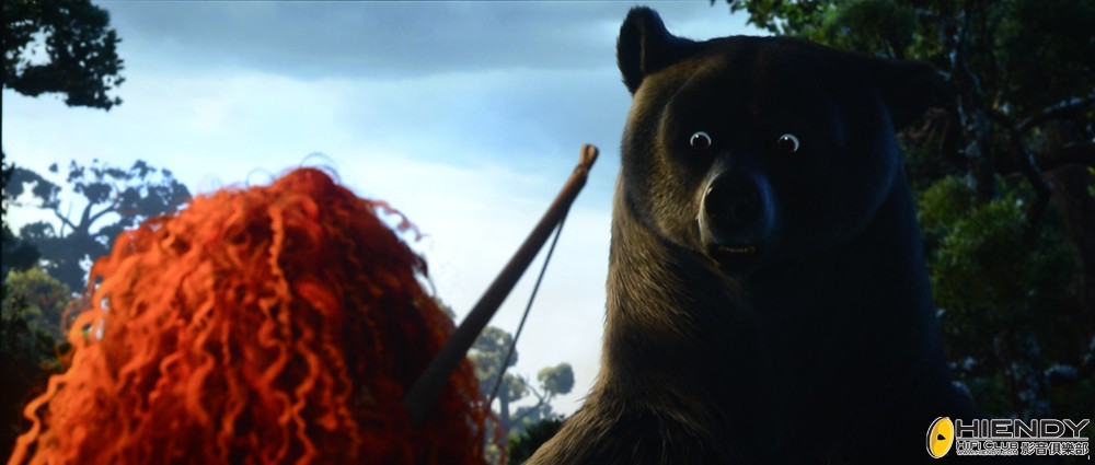

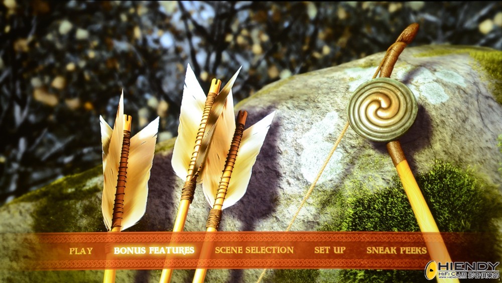

就以勇敢公主POP MENU作比較,經調校後明顯更立體,而且顏色及色溫亦準確。
註: 上圖為調校前而下圖為調校後
細看黑熊的毛色,經調校後明顯黑色更準確,更有當時黃昏的感覺
經調校後公主的面色回復紅潤

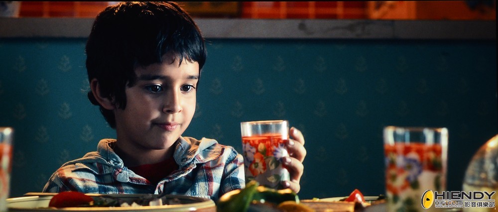

再以極速罪駕作另一比較,小朋友的膚色和黑髮經調校後更加為深黑
細看錶板上的幾個指示錶,Sharpness提高令刻度變得更清晰
5

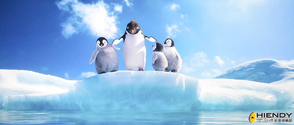

好!進入戲肉,第一套看的當然時3D電影呢!

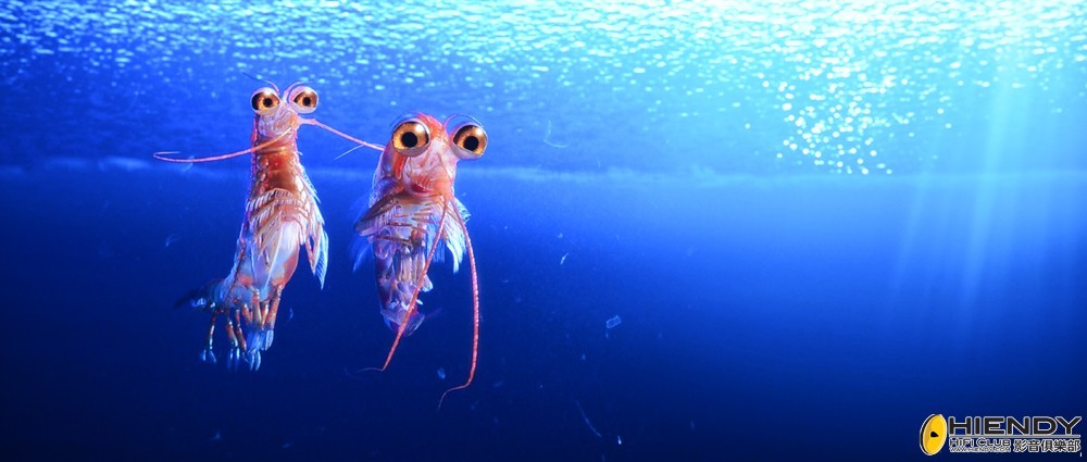

今次選了踢躂小企鵝 2 3D,戲中有大量以雪景為主的場面,擁有2,000流明度投影出來的影像相當夠力,黑位是DLP投影機的強項,所以雖然是入門機種,但小企鵝的毛色仍然有良好的表現。

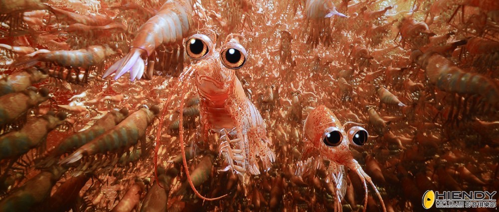

這個畫面真是考驗投影機的分析力,成千上萬的蝦子由後方游向前方,單看這個2D畫面已經很複雜,3D畫面更加難處理。這部入門機雖未至於令人眼前一亮,不過在大量蝦子移動時仍然能交代清楚,總算過關,流暢度算是不俗呢!
藍色表現非常吸引
估不到DLP有這豐富的顏色表現,七色輪設計實在功不可沒

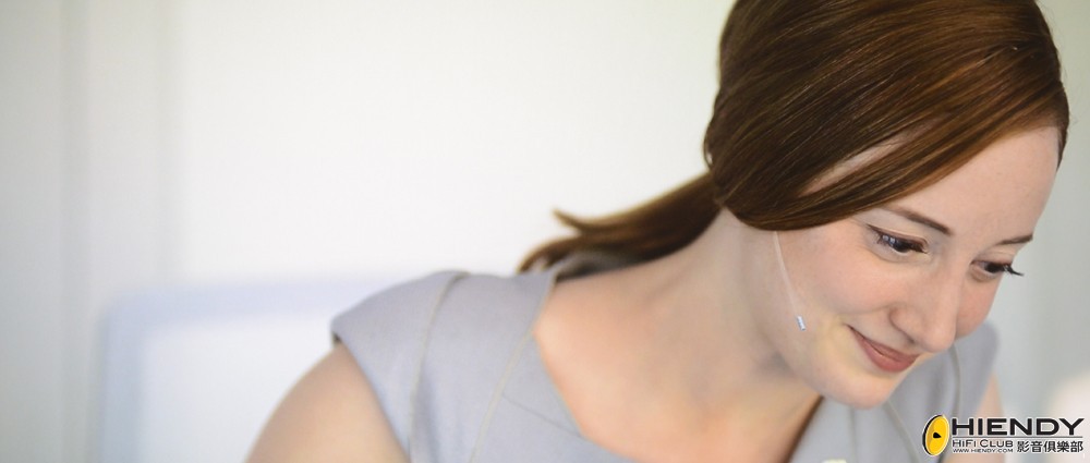

女角面色白裡透紅,非常吸引!
這兩幕最能表現20,000:1對比度,層次分明,而且細節不錯。
