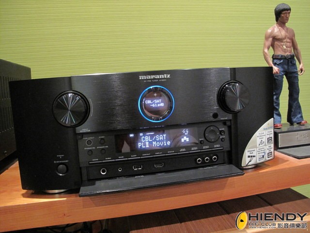

由用了多年的M﹠K的揚聲器upgrade成Procella之後,勾起咗條換機筋,首先前級開始。事先聲明,我用開的Cary 12質素極高,只因一個「痕」字靜極思動罷。都算半個行內人,於是假公濟私,找代理借前級回家測試,試到啱才買,哈哈哈哈哈哈哈哈,雞汁真係好正架!!(MAY姐TONE)
言歸正轉,第一彈我想先試日系機,真的要多謝D﹠M Group細偉兄與《音技》錢大姐,分別為我借來了 Marantz  AV8801以及Yamaha CX/MX A5000前後級。先賣廣告,有關Yamaha前後級的報道,請留意新一期《音響技術》。而 Marantz  AV8801的「包膠」就在此發表一下。事先聲明,測試都是我都主觀意見,若唔啱各位聽,請不要打頭!

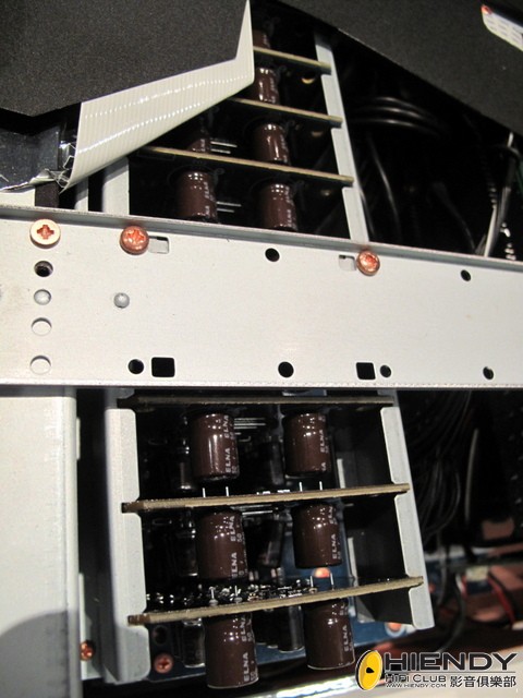

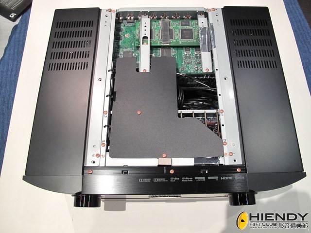

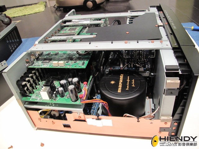

在接線測試之前,筆者先看內部結構﹕令筆者驚訝的是,AV8801的重量相當驚人﹕它使用了大型環牛,並採用OFC雙線繞製,再加上金屬物料製作的外殼以杜絕電磁波的干擾。AV8801採用數碼與模擬線路兩組獨立供電﹕環牛上方是數碼供電,而右邊則是模擬線路供電,據廠方資料,線路板配置上4支Nichicon super through 4700uF 35v電容以及能降低底噪及損耗的肖特基二極管(Schottky Barrier Diodes),總括而言,AV8801都是依據Marantz兩聲道的旗艦系統設計理念而打造。這一點,我在掀起其頂層機殼就更加肯定﹕AV8801採用3件頭的高剛性金屬頂蓋設計 ,機底與頂層都使用了鋼片加固來增加穏定性 ,這可以減低諧震與電波干擾。
獨家HDAM Purelines線路
打開外層金屬殼後,可見到半份、 Marantz最新設計的「HDAM PureLines」(有半份被遮蓋着),其實AV8801的模擬電路,是參照Marantz旗艦CD機,SA﹣11S3來製作,而為了得到最高的聲道分離度,原廠將11.2聲道的放大電路12份獨立模組的HDAM(High Defintion Amplefer Module)、每份線路板各備有6小2中的ELNA電容及HANDOUK繼電器,這組高速動態電壓放大模組, 能減低頻寛伸延的失真度,出來的聲音更細緻、動態更大且密度更高。AV8801的電路板採用了三文治式設計,電源模組鎖於底板,中間的一組線路底板負責訊息傳送,最高的一組則全是解碼線路, 各聲道的模擬音頻信道採用了完全獨立分離式設計,作用是能夠有效地減少各個通道間的串擾,而且各聲道的音頻部分為全平衡放大。
AV8801採用三枚Analog Devices「SHARC」32位元浮點運算晶片ADSP-21487,組成一串數碼音訊處理電路,每枚芯片具有32bit/400MHz運算速度,即整體的運算效能高達1200MHz來處理DTS及Dolby Digital的訊號!D/A轉換則總共裝了七32bit DAC「Burr-Brown PCM1795」,每一枚晶片負責兩個聲道的D/A轉換工作,AV8801可以對應11.2ch的192kHz/32bit的HD音頻解碼,支持現在所有的DolbyTrueHD和DTS-HD數碼高清環繞聲格式的解碼要求,並可以輸出經過DTS Neo:X和Audyssey DSX技術擴展後的11.2聲道環繞聲。

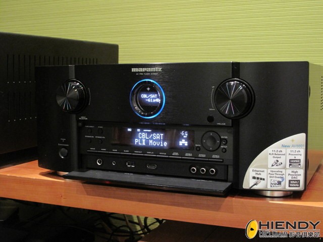

AV8801提供4K視頻升頻、4K視頻直通和GUI覆蓋等4K視頻以及3D畫像訊號的支援,機身前面板和背面板共有7個HDMI輸入接口,以及兩個HDMI輸出和多區域輸出同步, 背部面板除了有11.2的平衡和非平衡輸出外,還有一件四組網路端子的路由器,讓PC與NAS的網路線可以直入接駁。

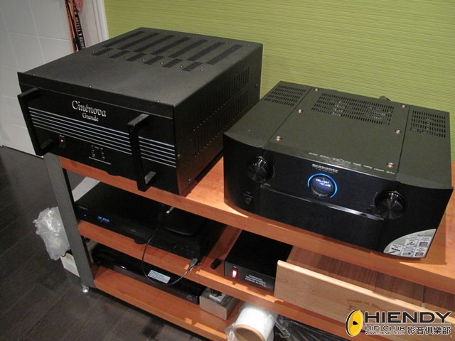

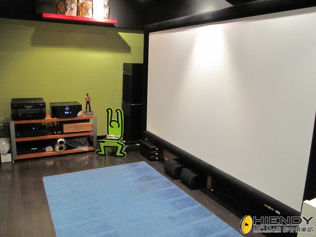

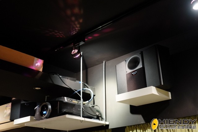

雖然說是簡短介紹,還是說回測試部分,測試在我家中264呎影音廳進行,雖然AV8801可使用最多11.2聲道,但今次我只會以7.2聲道測試,由AV8801前級去後級,全部線材以XLR線材接駁。而測試器材如下﹕

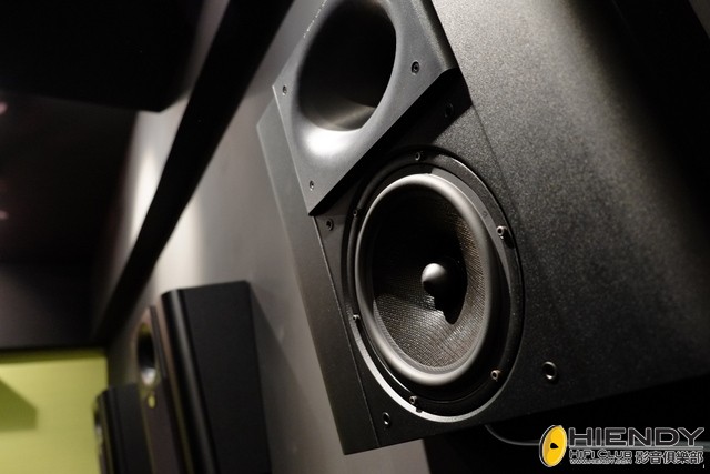

前置及中置揚聲器﹕Procella P8 x3
後置與後中置揚聲器﹕Procella P6 x4

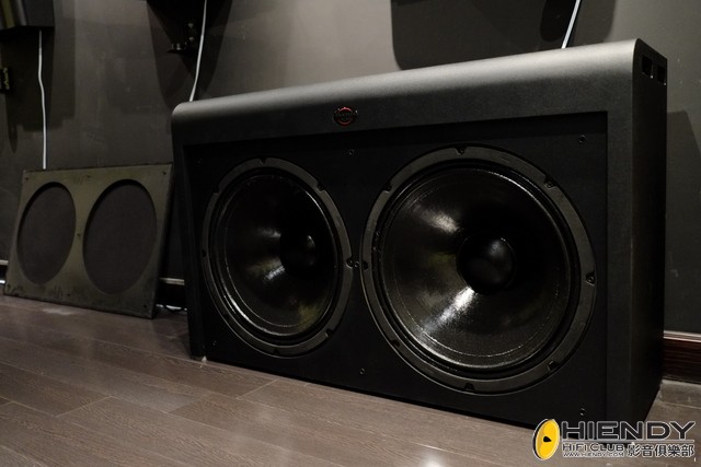

重低音箱1﹕Procella P18 x1
重低音箱2﹕ M&K MX-350SFXL
藍光機﹕OPPO BDP-93
後級﹕Earthquake Cinenova Grande 7
投影機﹕Sony VW60
投影幕﹕Visione 120吋 THX 透聲幕

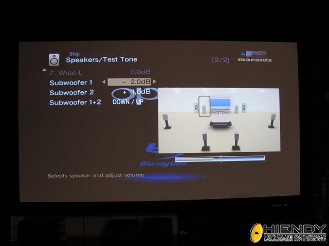

AV8801配置了AudysseyMultEQ XT32自動聲場校正系統, 筆者慣性不靠擴音機的自動音場較正系統,只會自己拿出卷尺與聲壓計量度喇叭聲壓與距離。但今也先作一次自動音場較正以作參考。

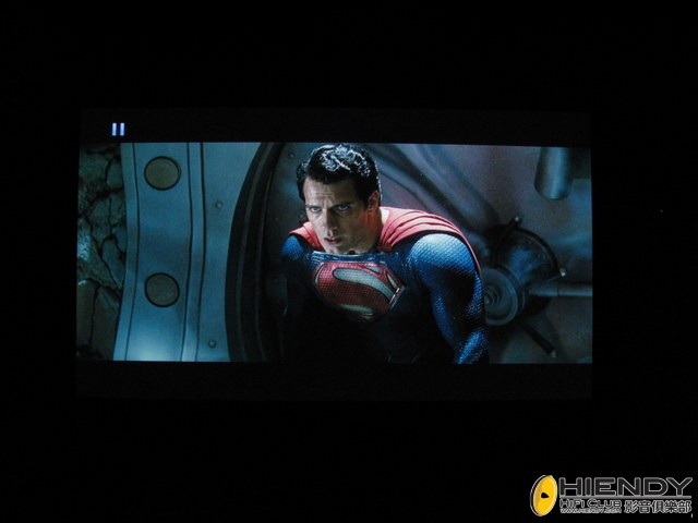

以新鮮出爐的《 超人:鋼鐵英雄》(Man of Steel)、《捍戰太平洋》(The Pacific Rim》 測試AV8801的低頻爆炸力、動態及環繞聲的連貫性。《超人﹕鋼鐵英雄》測試了中間主角以一敵二,由母親的家打到市鎮一段, 低頻快放快收有能量且夠狠!《捍戰太平洋》(The Pacific Rim》試動態,怪獸與機械人大戰的低頻與細碎雨聲、人聲全部都聽得清清楚楚,有條不紊。

AV8801在同級數的日系擴音前級之中,可說獨佔鰲頭,我認為它最優勝的地方是在電影感與音樂感的平衡度做得非常好,聽歌需要的音樂感與看電影需要的快狠準兼備,是目前FUNCTION最齊全的萬用日系前級。
