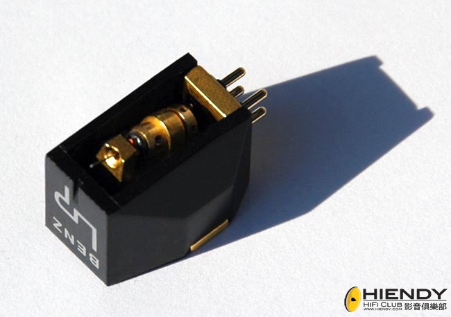

Benz Micro LPS  重16g
Benz Micro LP 重 10.5g
