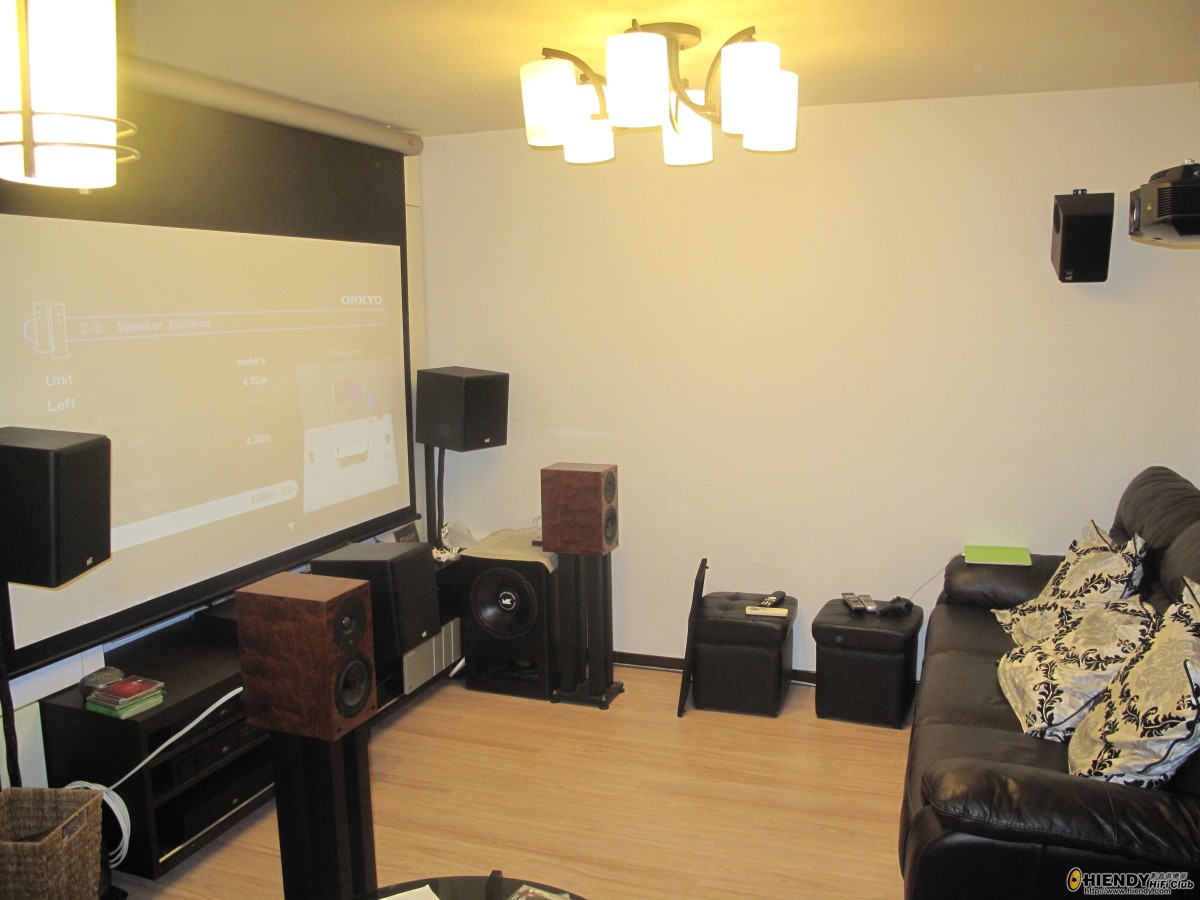

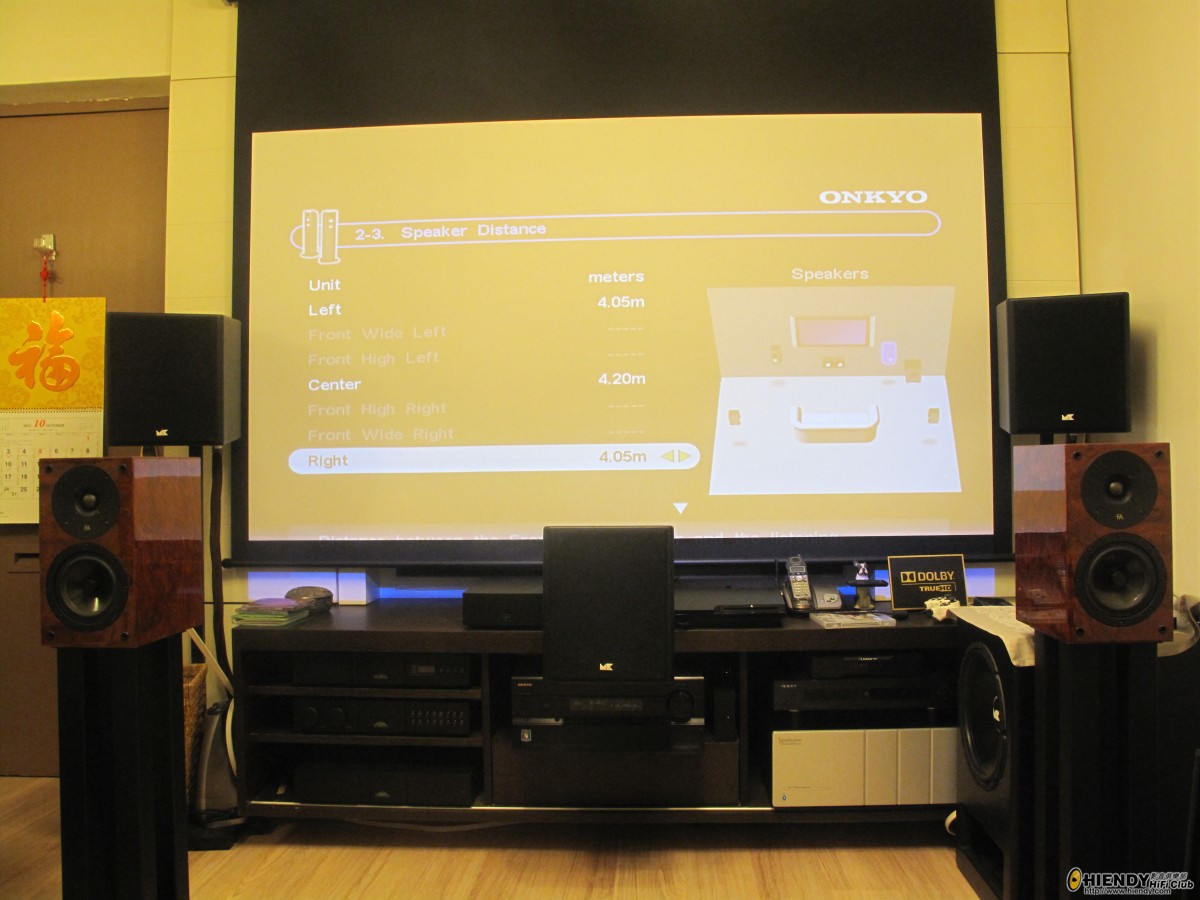

早前威望版主 pinkhung 收到網友 Himan 之求助, 表示 AV 組合校極都係聲音慢, 唔夠出, 而且聲音暗啞; 所以就聯同我去出診喇!
上到去我們二話不說開機聽下先; 果然聲音未能離箱, 動態不足, 各聲道連接得不夠好; 有 tune 機聖手炳神在場, 我當然可以 hea 住等睇野啦!

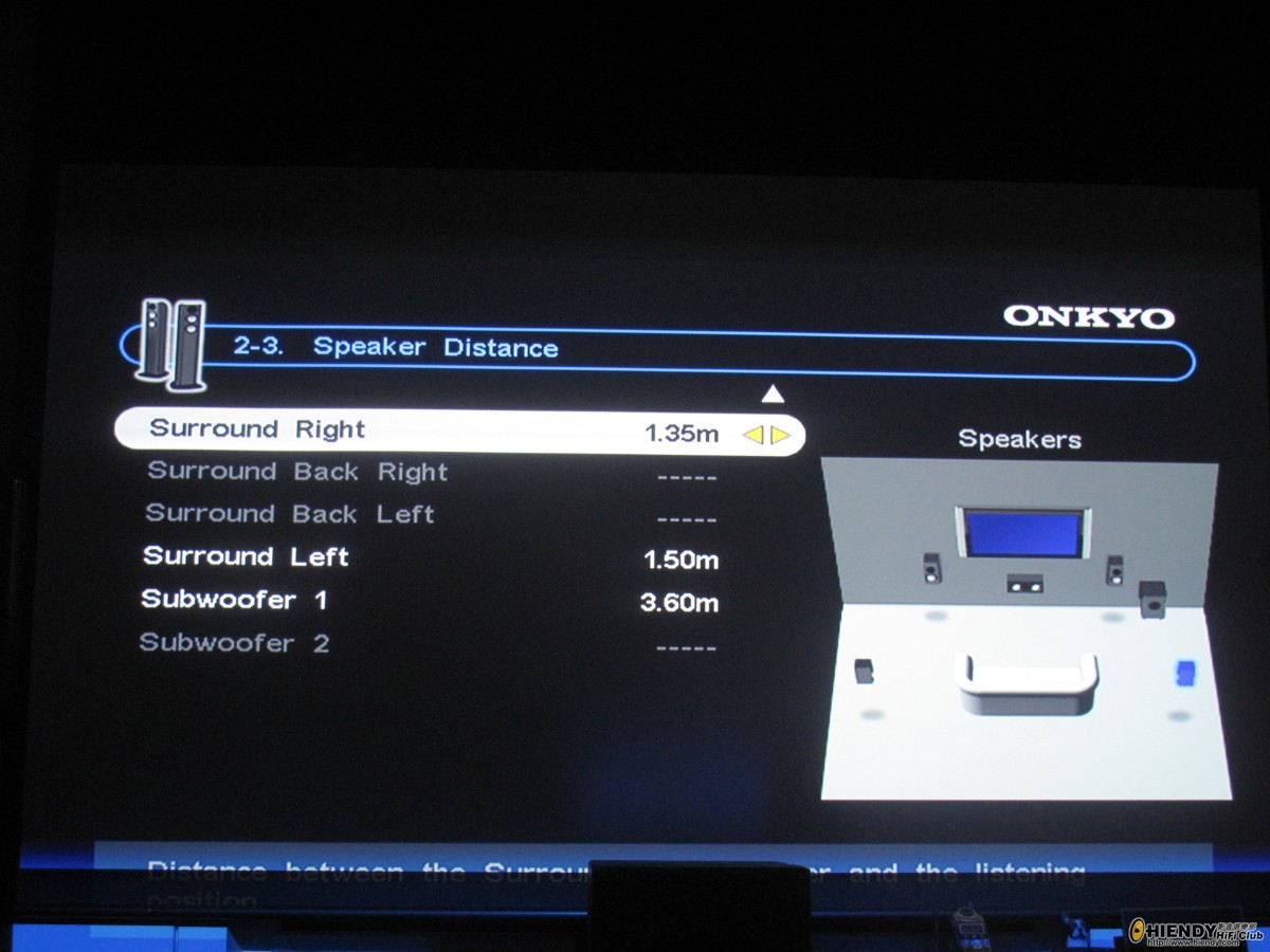

調校前
距離為實際距離
Himan 將各聲道校至75db, Subwoofer 為80db

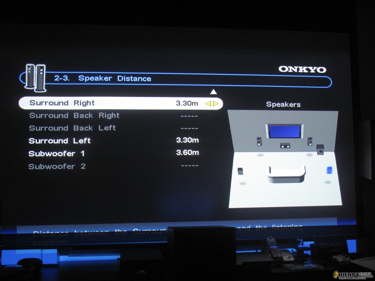

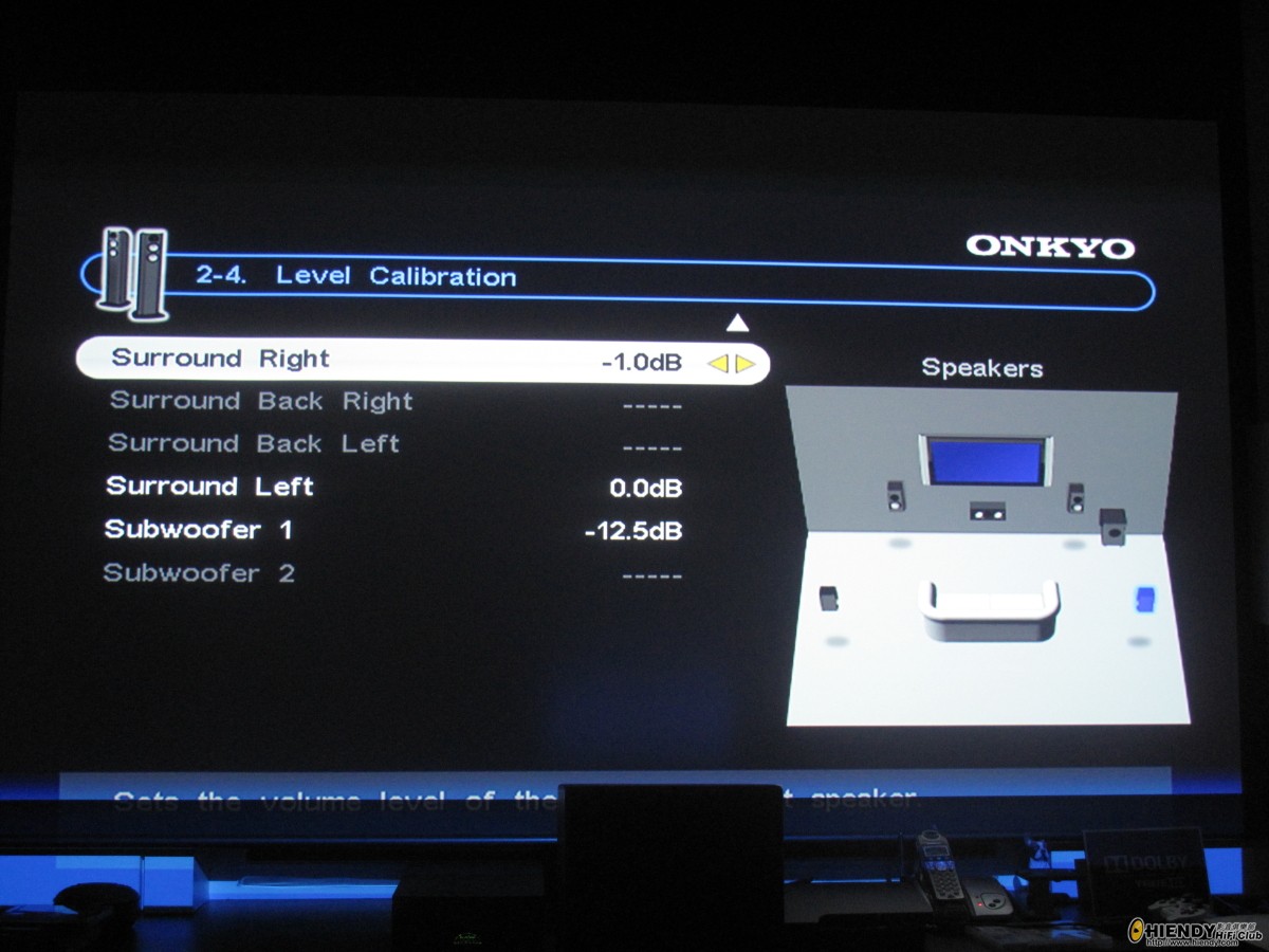

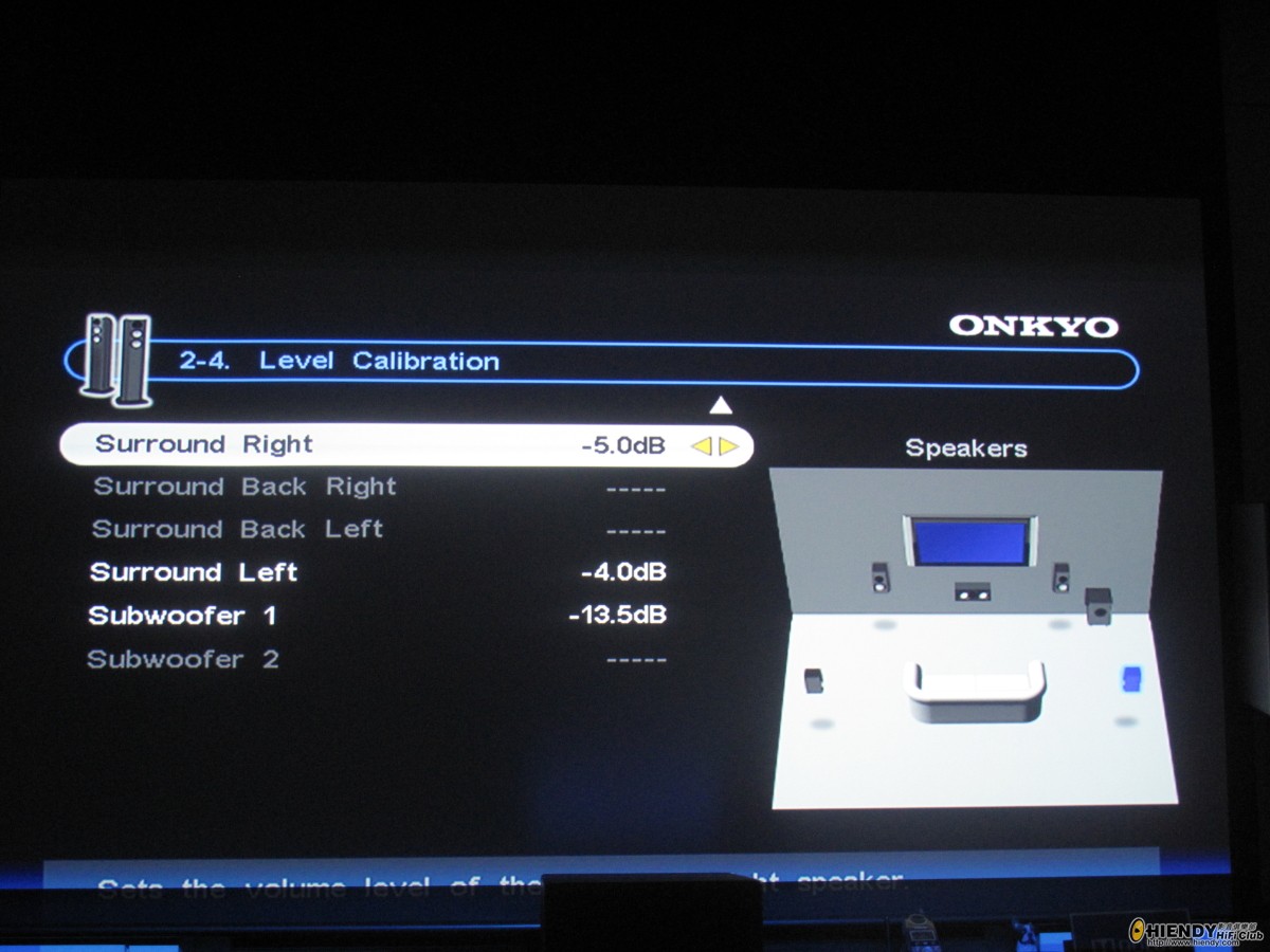

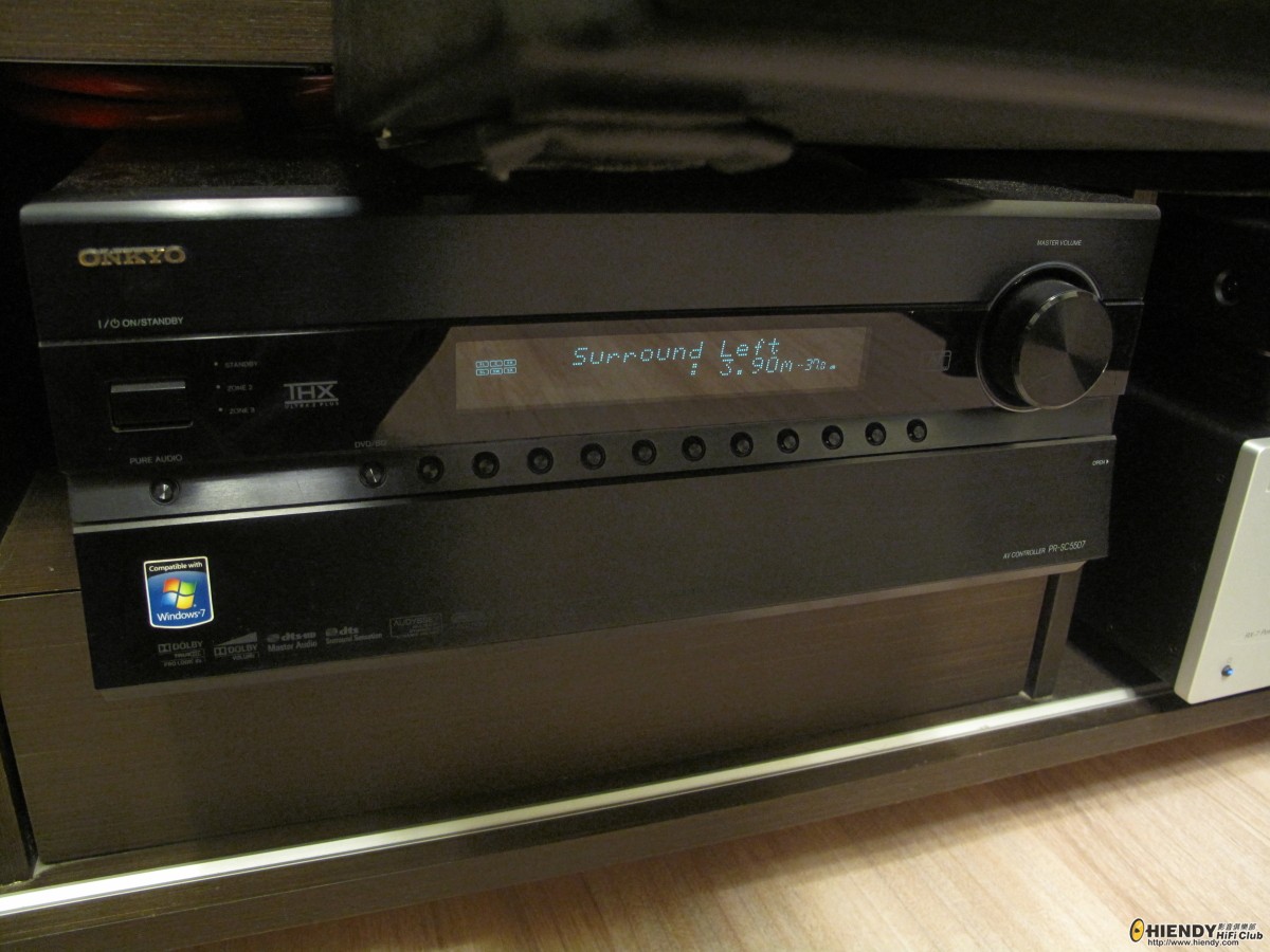

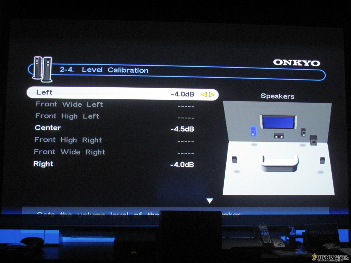

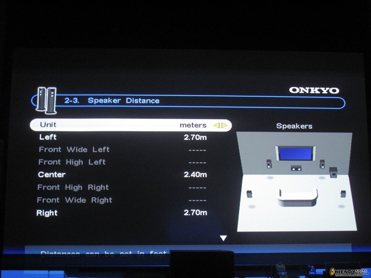

調校後
針對音壓不足及空間感校弱之調校:
呃呎大法!!!

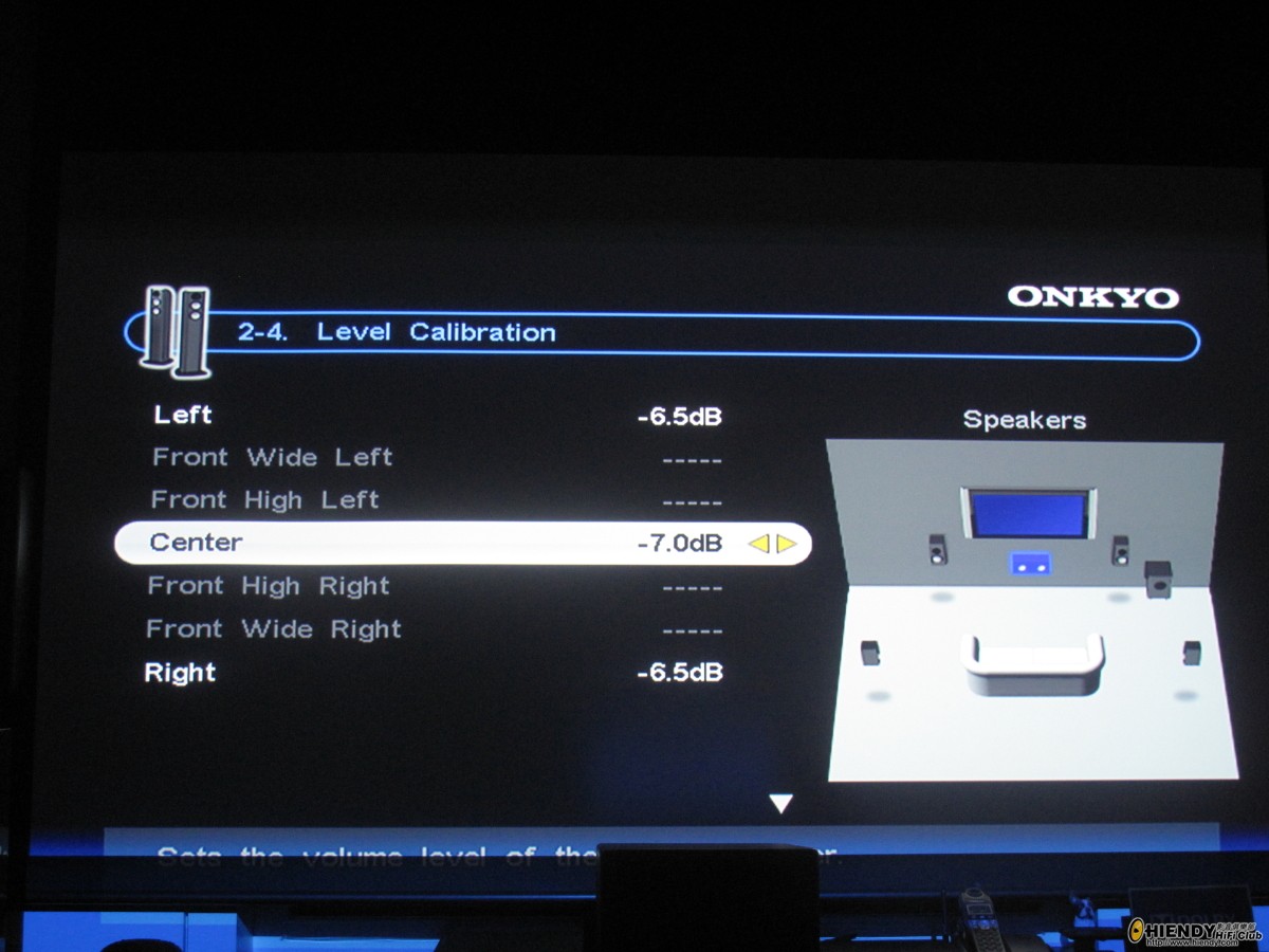

前置聲音暗, 中置人聲不足, 所以加.....
環繞聲不足, 再加!!!
調校後網友 Himan 表示滿意效果, 聲音出番嚟之餘, 人聲還有如從幕出黎一樣, 環繞空間感亦加強了, 唯一他覺得聲音質感還是差一點.
藥方(提升建議)
因為喇叭取決了音質及音色, Himan 想追求戲院一般的聲音厚潤與質感, 建議購入做戲院喇叭出晒名嘅 JBL 去取代現時的 M&K 以達至目標.

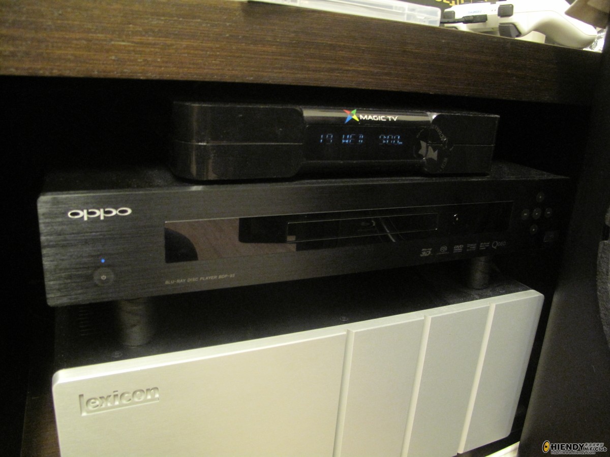

Lexicon 夾 MK, 要用D厚潤D的線就下, 試下整條 Kimber PK10 俾 Lexicon 可能會好D................
