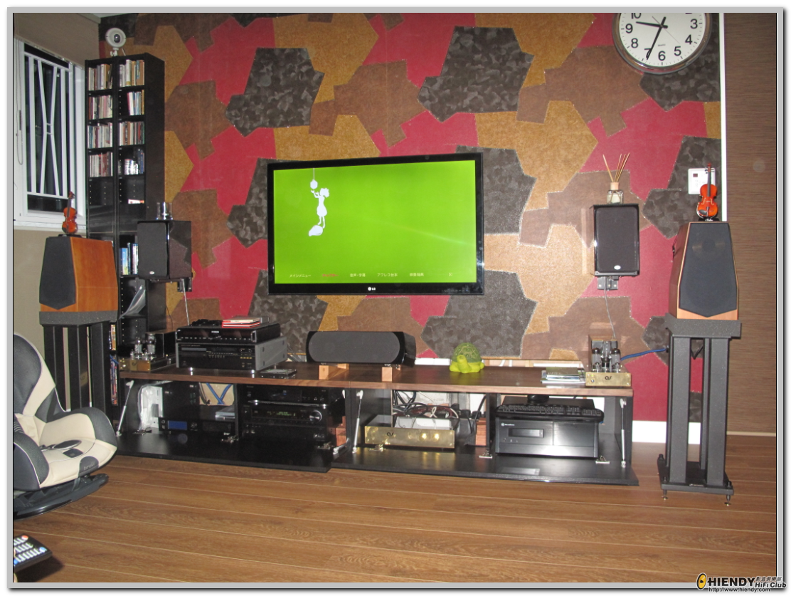

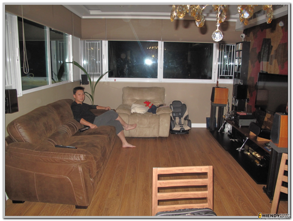

本來諗住阿Joe 用 Onkyo Amp, 可以比我有個表演機會啦, 點知隻雄又要跟埋去, 阿 Joe 揸車出到九龍接我, 好啦, 帶埋雄仔去啦。我哋一行三人連同阿Joe 好友russianhacker 駒車直飛西貢;阿Joe 住在其中一幢村屋的三樓, 與Stanley 2468 一樣, 住所樓上都是「別有洞天」的, 約三百呎的影音空間連招呼朋友地方十分實用, 時間不早, 睇睇啲器材先.....
AV Amp: Onkyo 609
BDP: Pioneer LX-55
Front Spk: NHT SB2
Center Spk: NHT Absolute Center
Surround: NHT Super Zero
Subwoofer: Sunfire HRS-12
TV: LG 47” 3D
阿Joe 表示, 睇戲時中置好似冇氣冇力, Surround 又冇乜聲, Subwoofer 又好似容入唔到套機咁….. 我哋睇咗兩段戲, 大致上同阿Joe 講差不多, 炳雄大師在場, 我又可以飲下茶, 做下旁白咁, 爽爆!

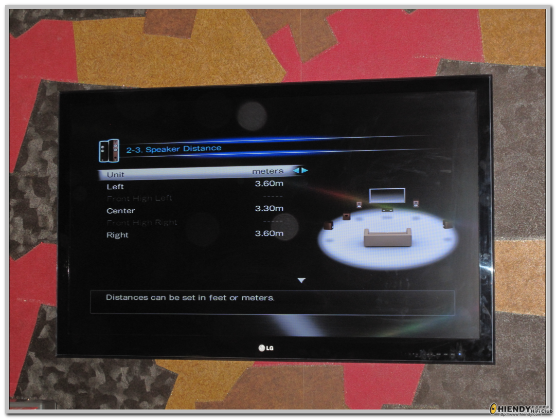

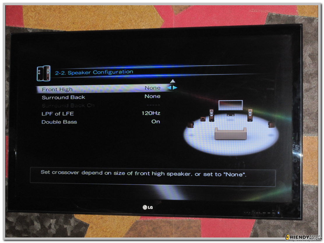

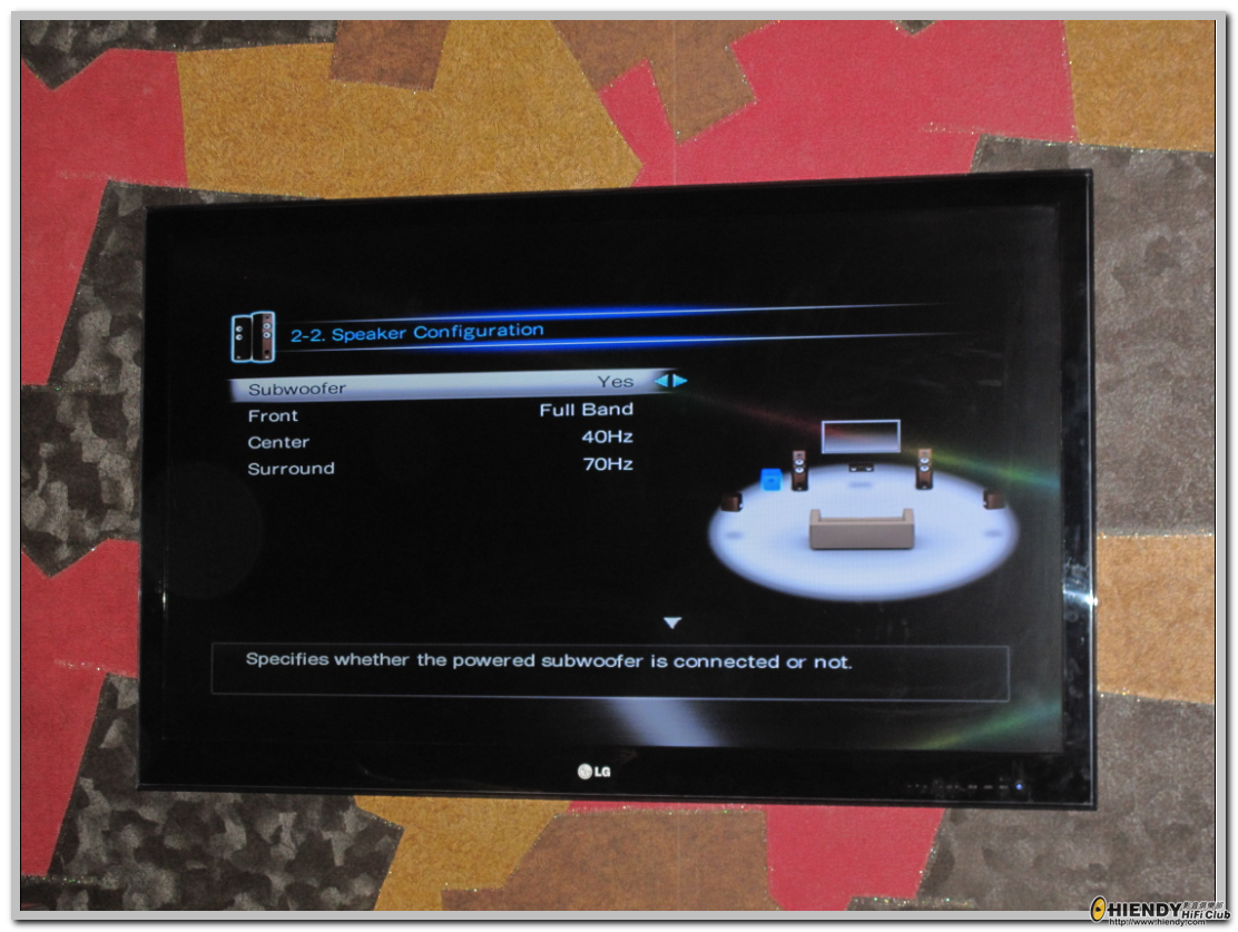

Pinkhung 連隨入 Menu 睇睇, 發覺 Onkyo 609 裡的 Listening mode 全部都唔正確, 所以次次睇戲都出唔到正確音效, 每次都係 All CH Stereo, 先搞掂呢道 ; 再入 Spk Set up 睇下, 前置Set 咗 Full band, 中置 40Hz, 後置 70Hz, Subwoofer 120Hz, Double bass 開啓, 用相同大家分享下其他 setting 先。

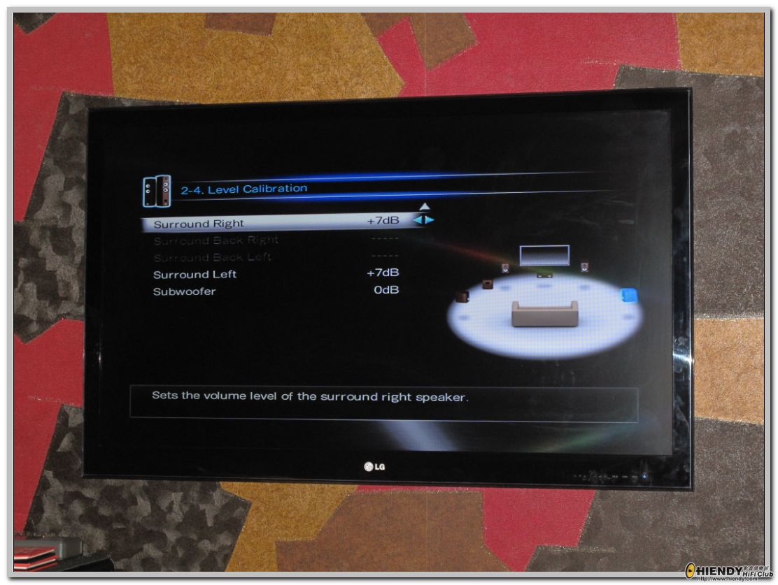

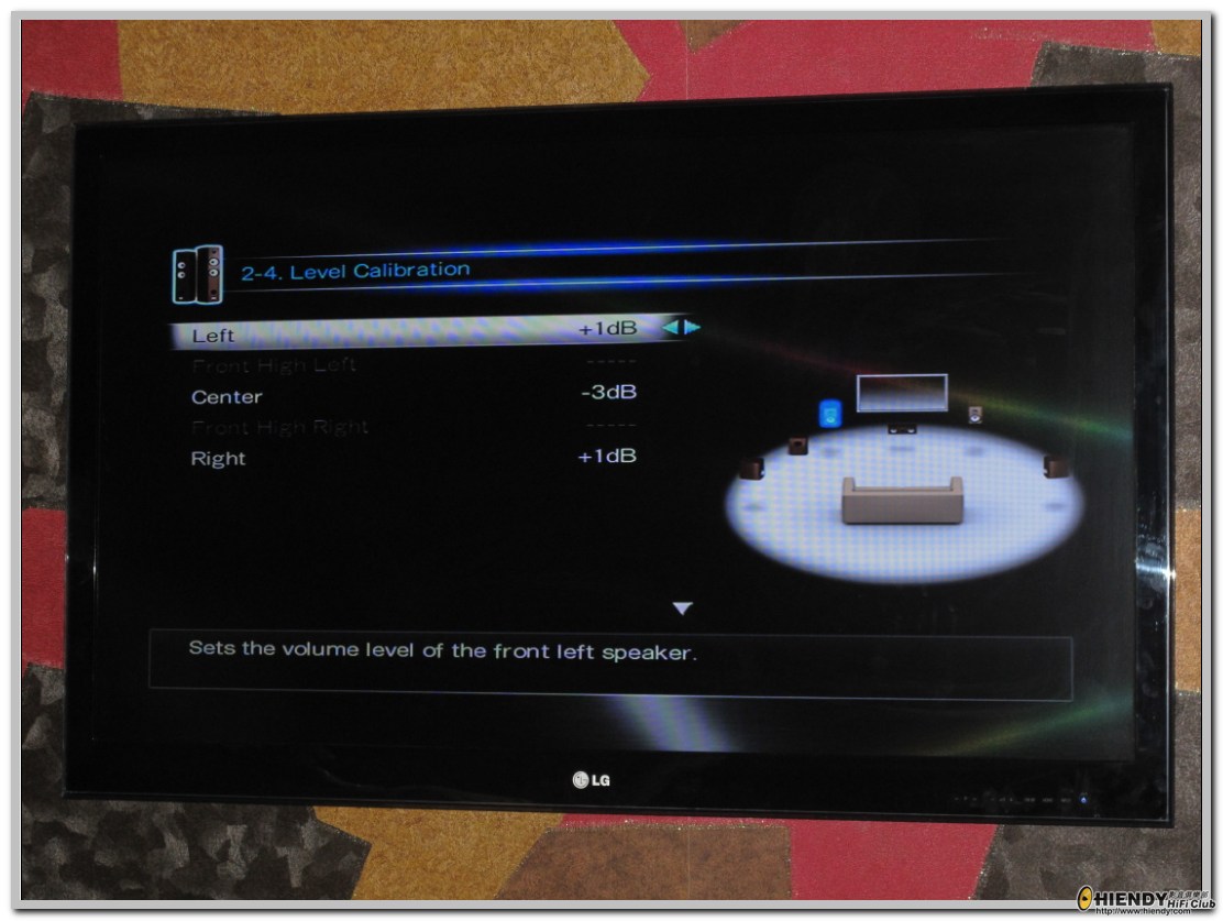

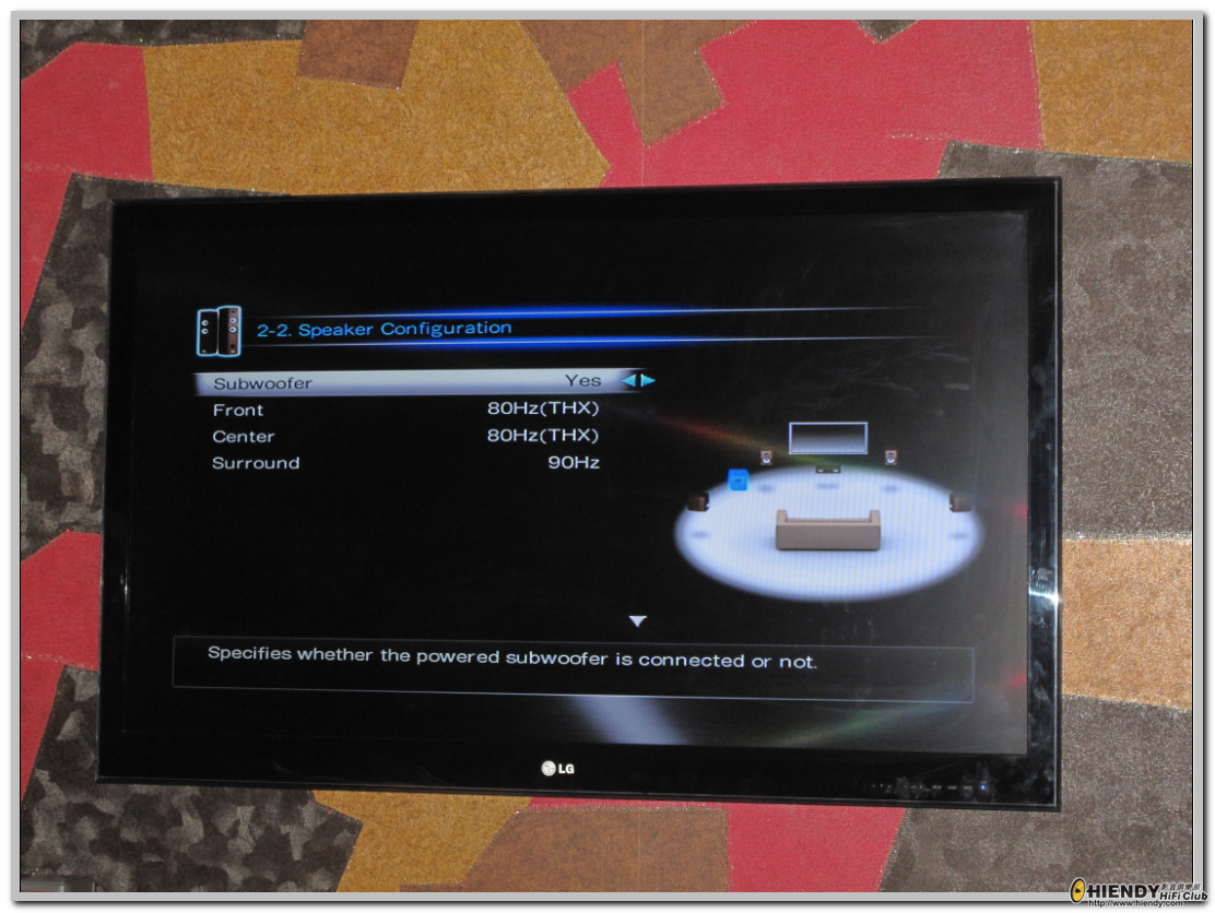

都係做番啲基本功, 調校分頻點、距離、音壓; 前中置變為Set 80Hz, Surround 90Hz, Subwoofer 90Hz, Double bass OFF; 前中置距離已經有3.3m 同 3.6m, Pinkhung 就沒有再加大呎數, 反而後置因太近皇帝位, 所以要作出相應調整…..

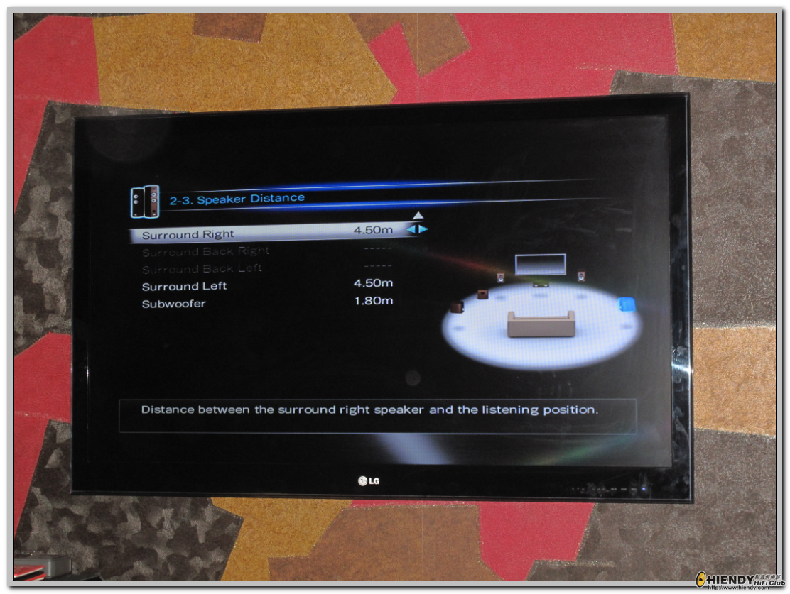

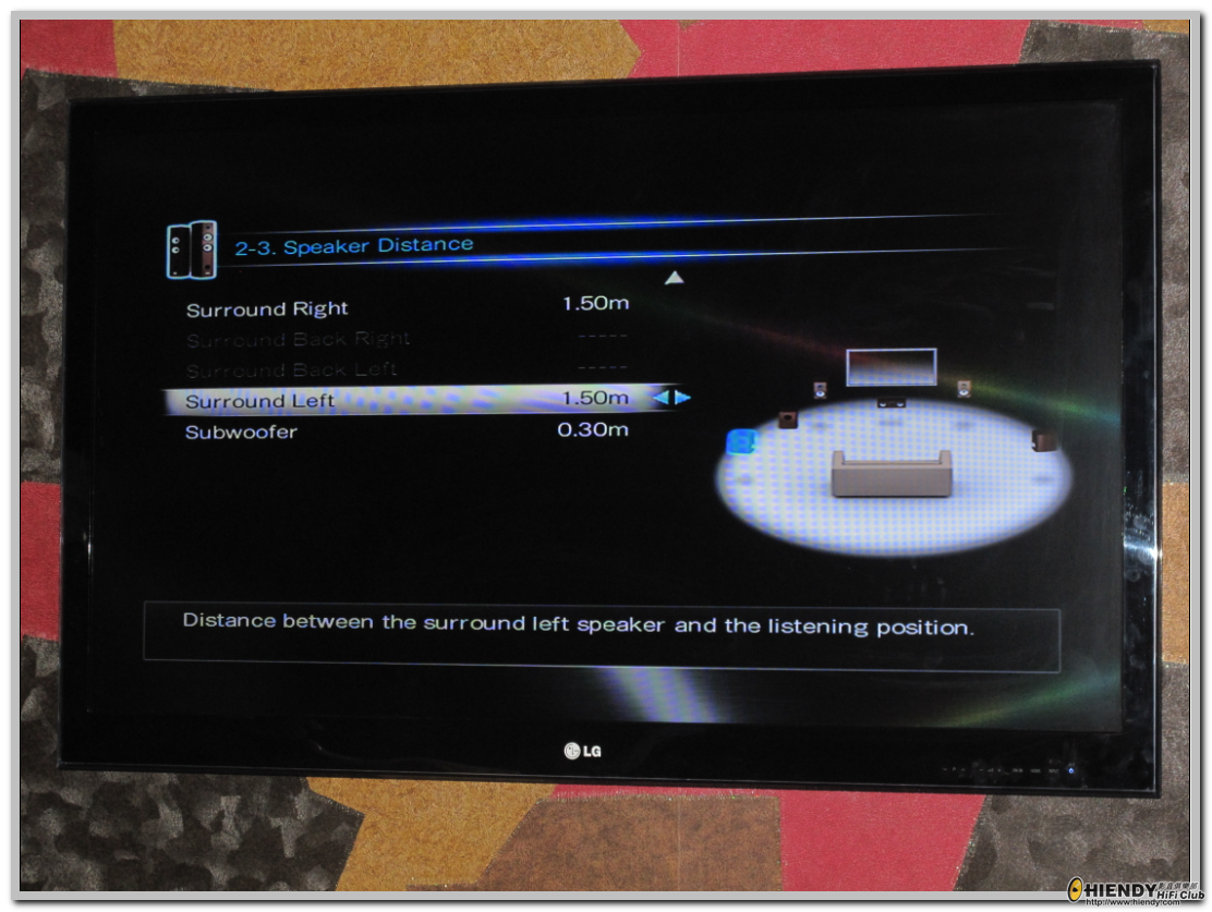

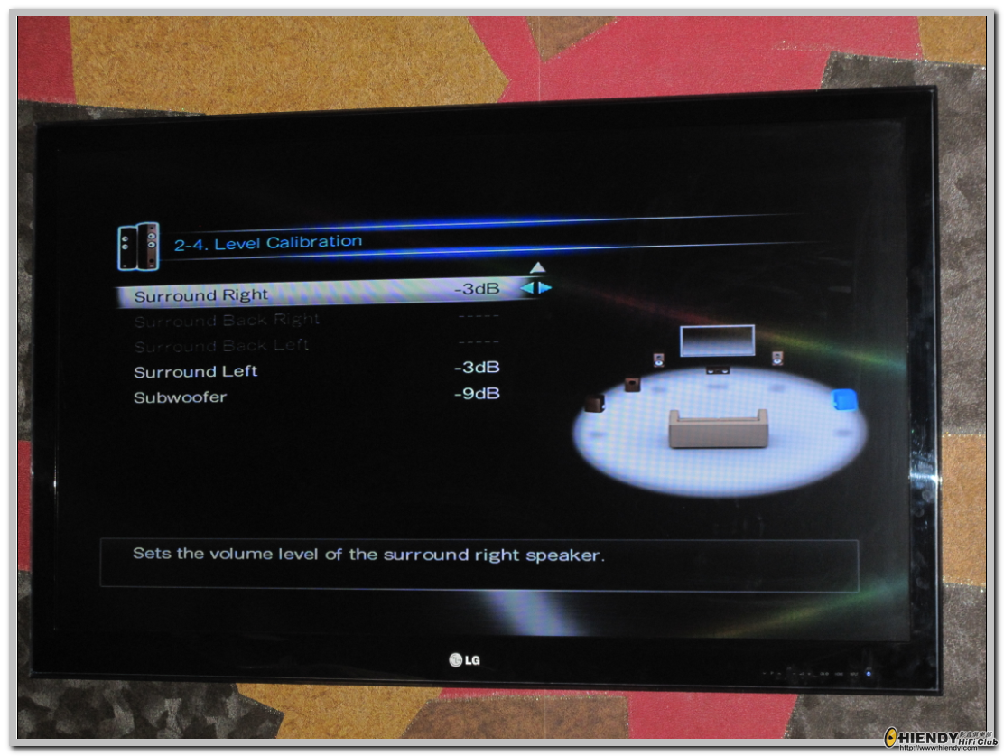

後置距離由原本1.5m 加大至4.5m, 咁做法除咗可以增强空間感, 亦能減低聲音吵耳機會, Pinkhung 亦相應調整各聲道音壓.....

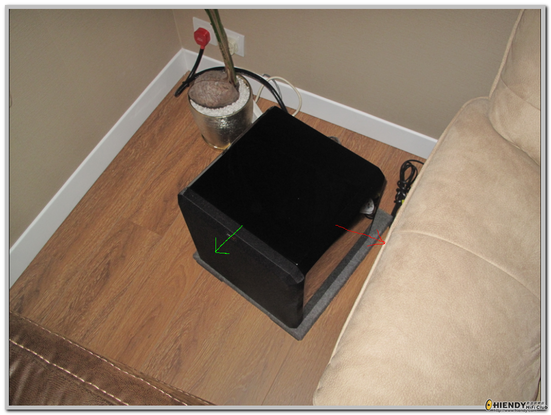

好...完成了大半, 跟住搞最麻煩嘅 Subwoofer, Pinkung 表示Subwoofer原有單元向紅色箭咀方向低頻散亂, 力感不足, 提意將隻HRS-12 向皇帝位直打, 測試過後發覺Subwoofer 太現型, 最後試倒向綠色箭咀方最好, 而相位校90度。
好!!! 搞掂晒, 阿Joe 覺得點, 比張相大家睇下就知!
藥方:
係冇嘅!!!
基本上病人阿Joe 已經唔痕唔痛, 佢嘅組合出黎嘅聲已經係遠超預期, 唯一後置如果可以再掛高啲增加對皇帝位的距離效果會更好!
