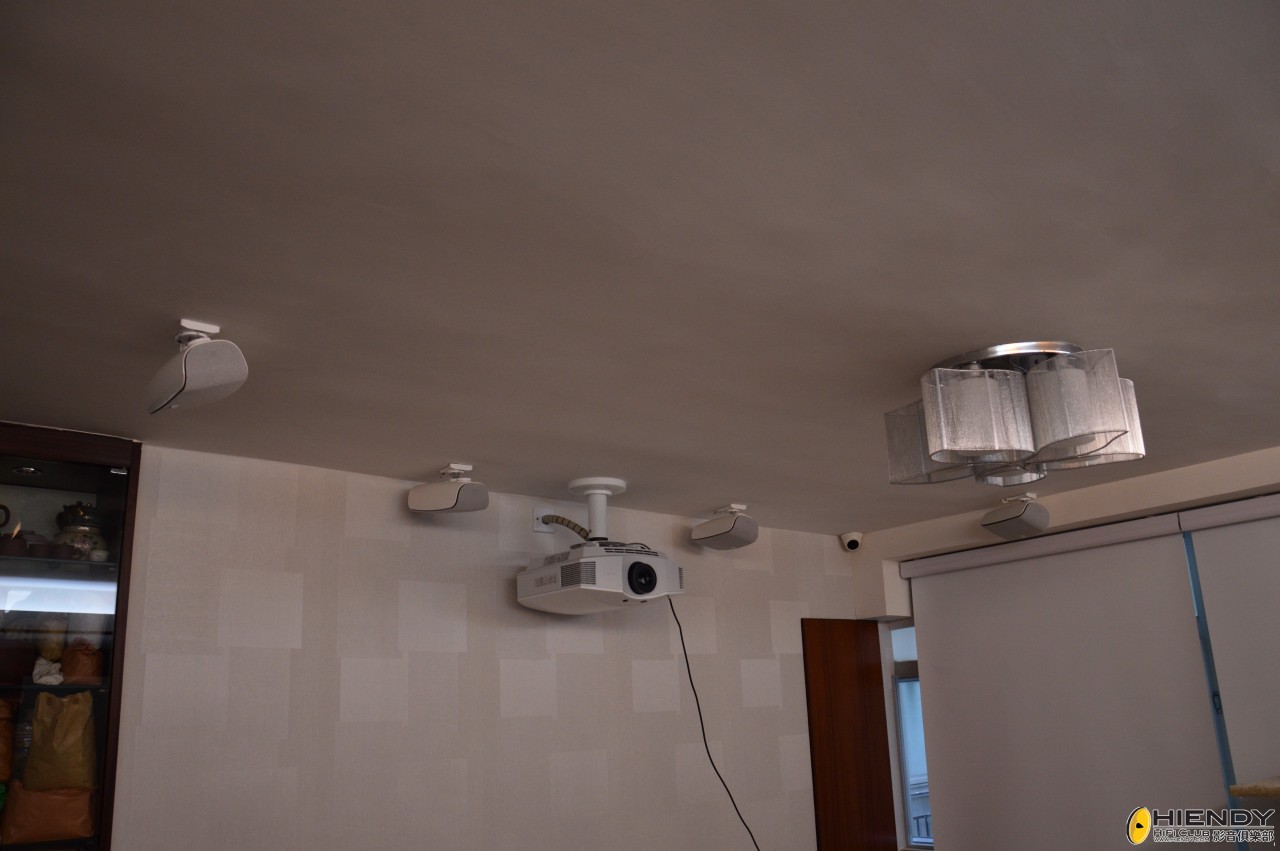

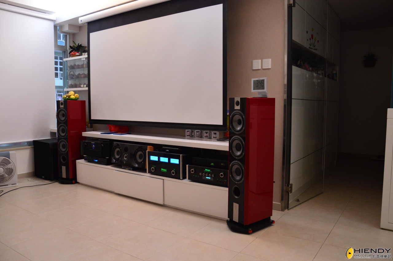

今次急症室主角阿康(網名hongtam), 係Hiendy AV 急症室首位病人居士的好友, 自從居士比我地嘅大夫調完之後, 覺得好正 .....我意思係佢套機,   便介紹阿康黎掛號, 上星期六我行動豬就聯同土皇帝殺上去阿康屋企去搞搞佢.....壇嘢!

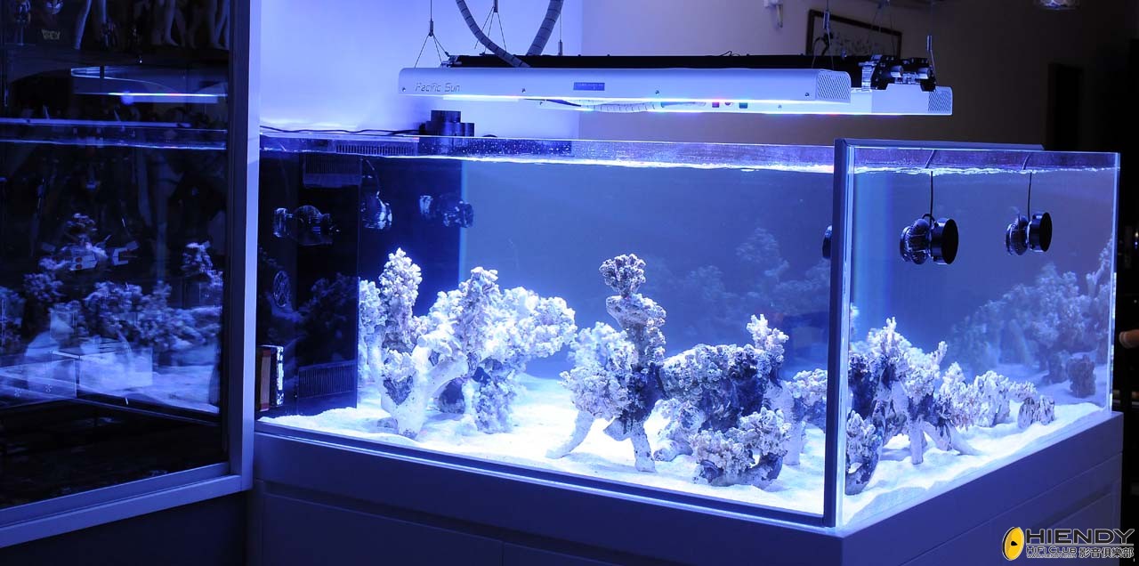

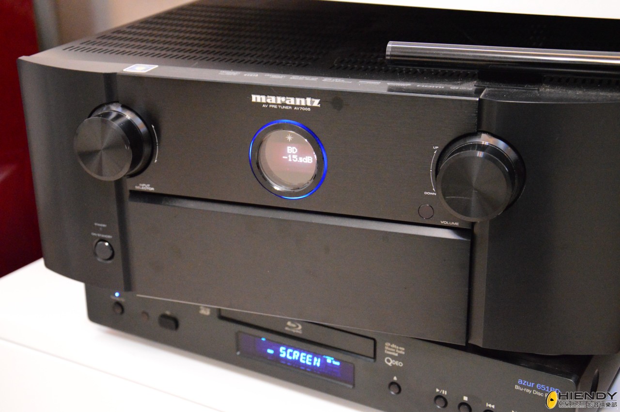

之前已經收到佢嘅病曆, 阿康話套機啲聲左右不平衡, 人聲好似入咗山洞咁; 點知一上到去, 另一個難題又出現!!!  阿康話: 每當開AV AMP 時, 前面三隻喇叭都會有剌耳的高頻發出及電流聲, 果然一開機便有相當明顯的雜音, 咁我地估計都係訊號線或天線嗰啲作怪啦, 好喇, 一輪又甩又插搞足半個鐘, 終於都.....搞唔掂,  我行動餅主以為又會失威之際, 呀皇上冷冷地掉下一句: 係咪個魚缸泵影響呀!  阿康立即一個箭步走去熄咗個泵, 真係好似無記玩魔術節目一樣, セ聲都冇晒!!! 估唔到皇上嘅壇數又升幾個 LEV, 真係 {{ MAGIC}}

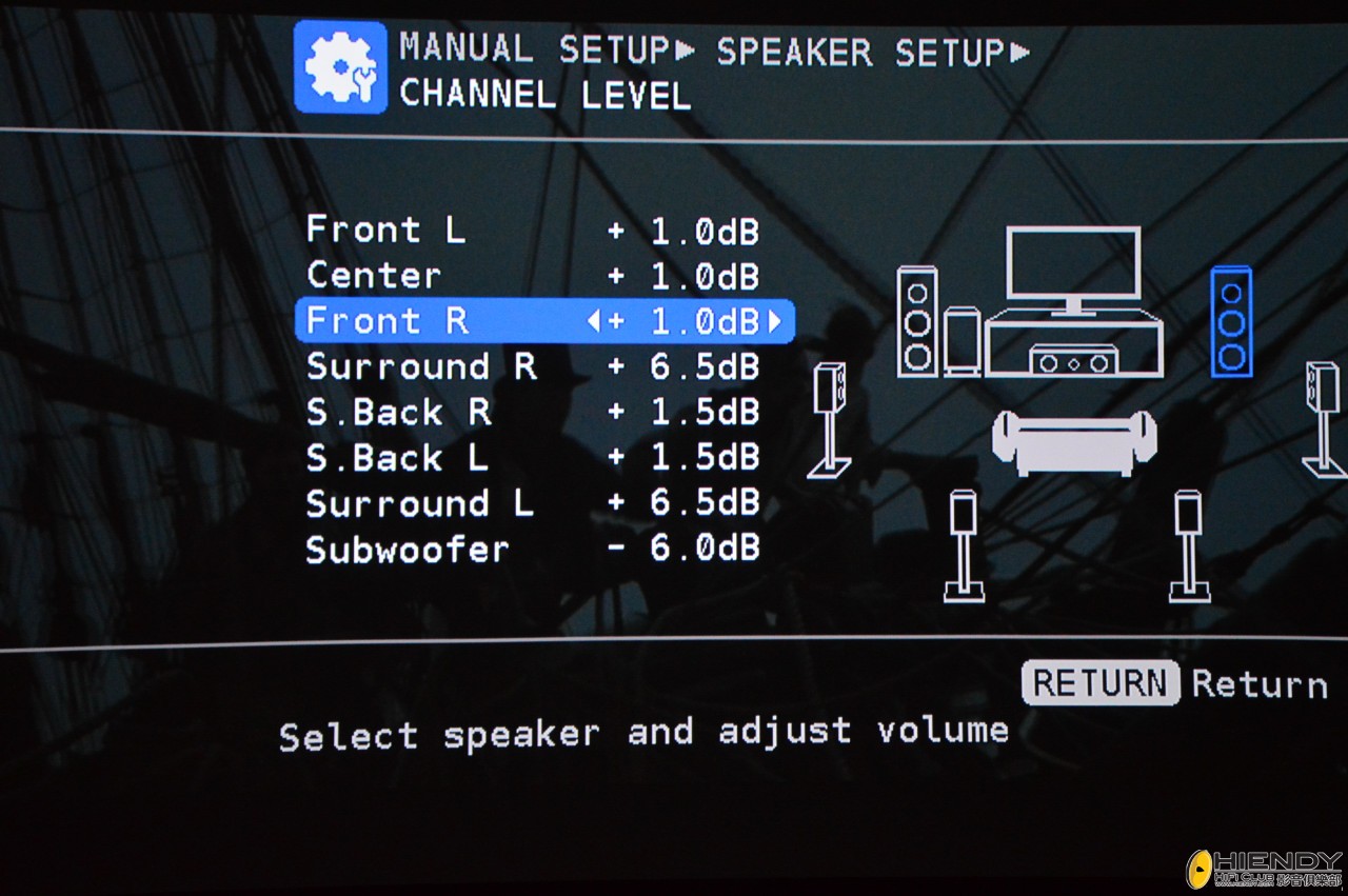

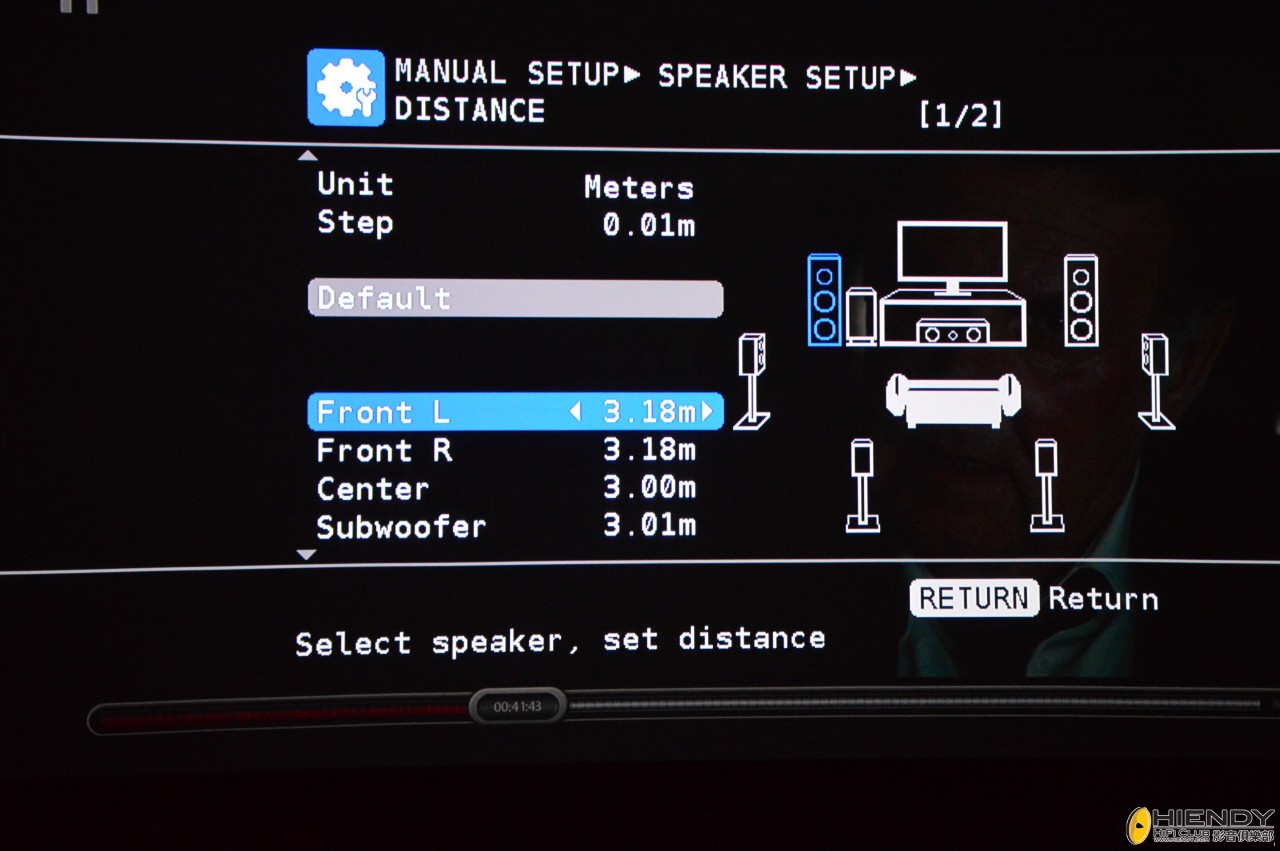

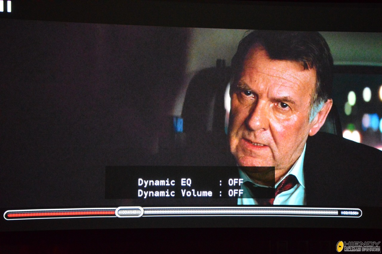

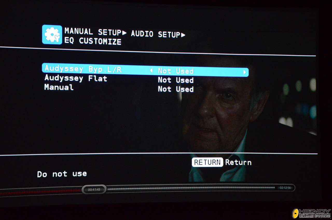

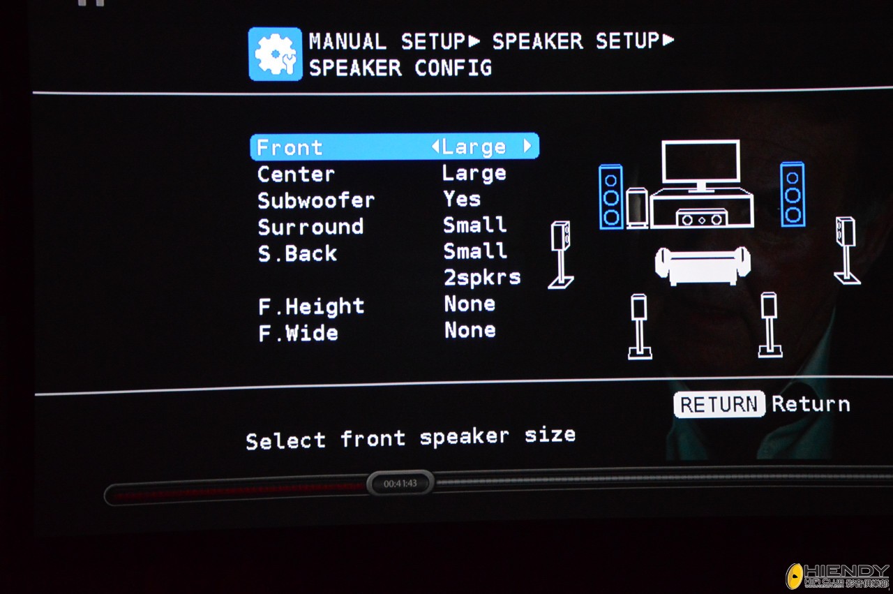

好喇, 再搞搞 【啲聲左右不平衡, 人聲好似入咗山洞咁】, 先用軍天用將試試, 的確, 因為右手面是一個大飯廳關係, 右面的聲音特別疏落, 人聲空洞, 上唔到幕, 前面高音暗淡無光. 先由我做啲體力勞動,  將右前置由原本冇toe-in, 變為大toe-in 射向皇帝位, 中置亦用幾個bluray盒墊高, 等中置的高音單元可射向皇帝位; 然後就由皇上接手, 佢先將 AV AMP 裡的 EQ 和 Audyssey 設定全部關上,  再作音壓上的微調; 前中置的高音還是差少少, 所以皇上再以Large同Small 反覆 AB 比較, 始終覺得 Set Large 聲音較開揚, 高音較刺激. 開番隻MI4比屋主阿康聽聽, 唔.....空洞感冇晒, 再冇左右不平衡, 爽呀! 收工!

雖然今次校機都不算太複習, 但係在揾怪聲的時候都花了不少時間, 估計阿康屋內插AV器材同水族器材牆蘇為手拖手, 所以被魚缸泵所影响, 這總算是一個難得的經驗.
藥方
1. 阿康需要購入一個中置架, 使之能射向皇帝位
2. blu-ray 機需要另找更好位置擺放, 現在太可憐了!

發表於 2012-12-12 23:32:02 | 顯示全部樓層
嘩 ! 部651好橙呀 !!!
發表於 2012-12-13 00:31:50 | 顯示全部樓層
中置加一粒釘腳。  又係Focal 大中置 正

想問吓c-hing如果前置全部set "large",個subwoofer出個D bass 會吾會吾平均?

pwong888 發表於 2012-12-13 10:18
冇一定準则,一定要試.
發表於 2012-12-13 19:57:44 | 顯示全部樓層
好多謝Pinkhung同Bigpun兩位大師到小弟寒舍幫忙睇症起初我仲諗住左右不平均依個先天問題都幾難解決點左兩位大師移下隻前置同set下部機,左右不均問題真係解決左另人聲比之前又好左大師即係大師,另果日好在多得pinkhung大師話不如試下熄左隻魚缸泵,唔係我仲以為壞機現時我用番舊果隻泵D(V V)聲已經冇左,最後要再一次多謝兩位大師幫忙,另小弟一次解決曬兩個問題

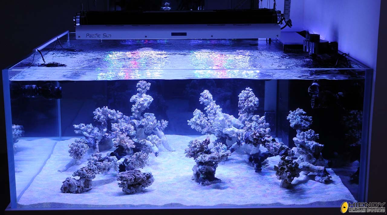

發表於 2012-12-13 20:45:33 | 顯示全部樓層
發表於 2012-12-13 21:56:31 | 顯示全部樓層
hongtam 發表於 2012-12-13 20:45
開緊缸,得E幾張
成個大堡礁搬左返屋企 !
