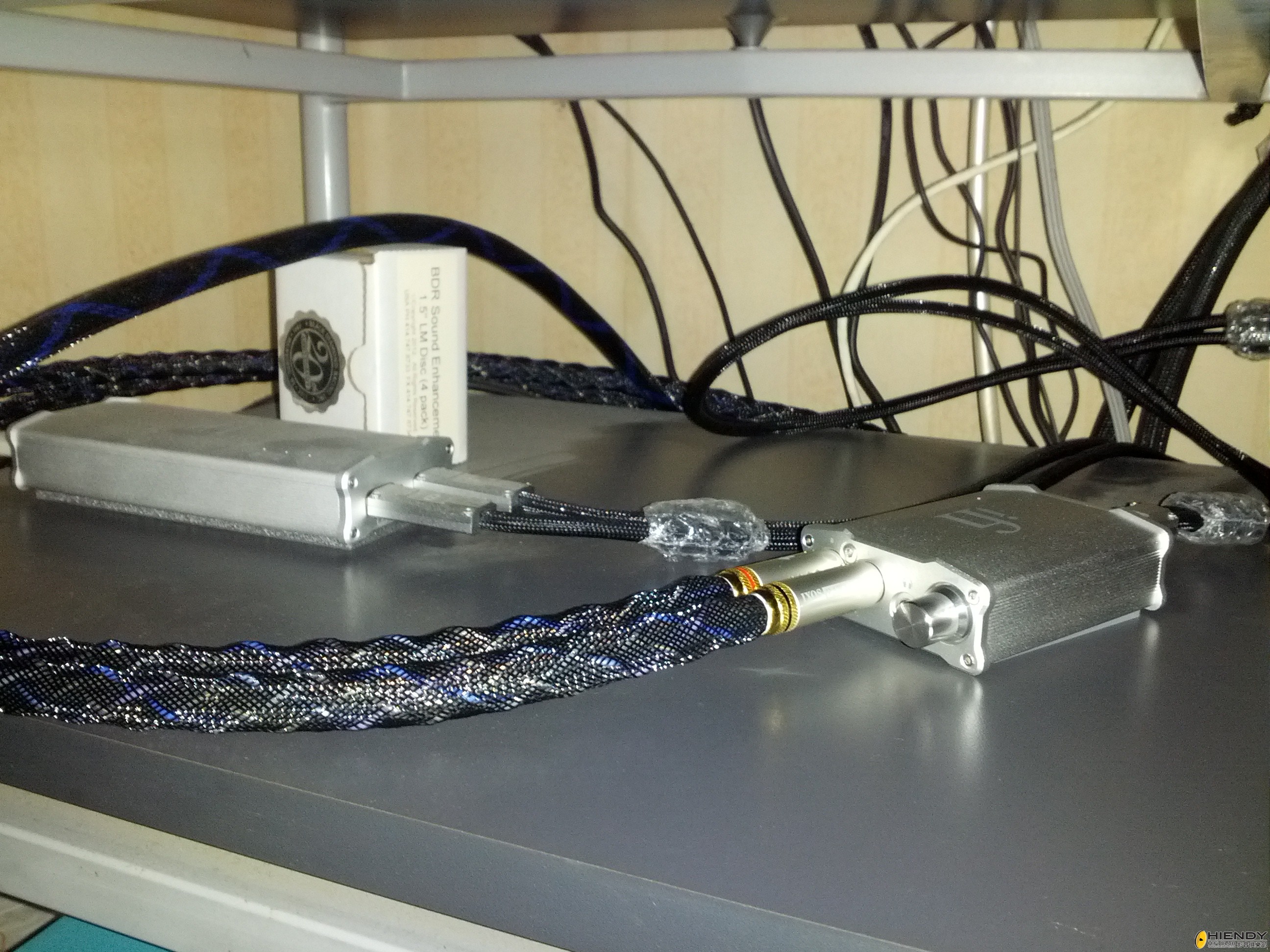

好正分享x2,我部iDSD過年前幾日煲到而家,透過iusb Power、iFi audio gemini dual-deaded USB cable及一對已絕版的純銀線加持下最吸引的是中頻,音質的透明度、活生感有水準以上的表現,充滿音樂感,需然是入門級產品但音效一D都唔似入門級!
