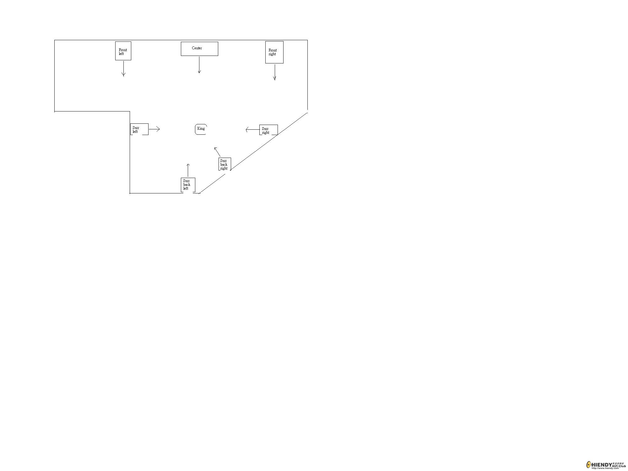

曾經提過小弟個廳係鑽石形,一直以黎都覺得d聲係怪怪地....
今次趁住upgrade,同時執左少少喇叭ge擺位,雖有改善,但仍有問題:
1. 前置好多時都右邊大聲過左邊好多,例如引擎聲,感覺好似得右前置出,但係當行到去左前置面前,先知原來左前置都有出引擎聲 ,類似情況係經常出現.....
2. Surr Left & Right 都係,但岩岩相反,只感受到左邊黎ge聲,右邊好似無料到,但行到埋去又發覺唔係.....
小弟整左張好拙劣ge layout圖如下,希望show得清楚...
其實我懷疑第一個問題係出於右面打斜幅牆....
因為響我改擺位前呢個問題已經存在,改完之後無變....
幅牆會唔會將右前置ge聲45度角加倍反彈到我度呢....
如果將對前置唔好打直向前,而轉少少角度兩隻都對正射住皇帝位,唔知會唔會有改善....
師兄們有無意見可以俾到小弟呢?thx
諗諗下,乜部amp ge auto setup唔會考慮埋呢樣野咩?

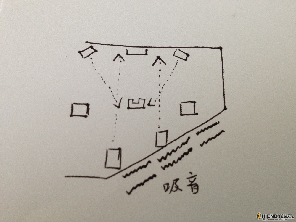

前置角度入耳, 反而後中置唔洗入耳 !!!
斜角位盡量搵野吸音, 如掛一副毯畫, 做個小層架放下毛公仔呀, 最好當然係吸音三角啦, 不過間屋變得唔好睇了 !!! 毯畫我最鐘意... 又靚又實用

本帖最後由 eosteven 於 2011-12-23 12:34 編輯
我玩鑽石廳無你講各聲道唔平衡既問題.
反而中高因為反射牆不規則, 所以無註波, 不混亂, 聲音乾淨通透. (同樣2ch既回音假surround感少左)
註波只出現係低音45-50hz, 好大音壓滲出黎個種低音就會係右手邊混濁起來.
一d快punch既低音都無事.
唔係咁update呢家淨係玩5.1
發表於 2011-12-23 12:51:58 | 顯示全部樓層
eosteven 發表於 2011-12-23 12:33
我玩鑽石廳無你講各聲道唔平衡既問題.
反而中高因為反射牆不規則, 所以無註波, 不混亂, 聲音乾淨通透. (同 ...
偷用我幅圖,快d俾版權費...
 樓主| 發表於 2011-12-23 14:26:03 | 顯示全部樓層
ilccmcf 發表於 2011-12-23 12:18
斜角位盡量搵野吸音, 如掛一副毯畫, 做個小層架放下毛公仔呀, 最好 ...
師兄果然好提議,等我返去第一件事扭一扭對前置角度,遲d再諗下點樣幫幅牆搞吸音...

發表於 2011-12-23 16:46:35 | 顯示全部樓層
KingAlien 發表於 2011-12-23 14:26
毯畫難搞d ...
你有冇用IPHONE OR ANDROID ???
如果有DL 個APPS 音壓計
SET 到個個喇叭同一個 -db (10仔另計)
再跟進我上面張圖.... 90% 會解決到問題
個AMP SET MIC 我都有小小心得,
支MIC 放係皇帝位之後, 用一D細毛公仔傘住支MIC, 無毛公仔就用一年衫, 一隻手套....... 乜都得 !!! 目的係傘少少支MIC 收既高音 !!!
CAL 完出來對一對個音壓計作微調..... 咁就OK 架啦
我覺得AMP AUTO CAL D 動態會差DD , 傘MIC 之後會出返少少, 效果唔錯, 可以試下
