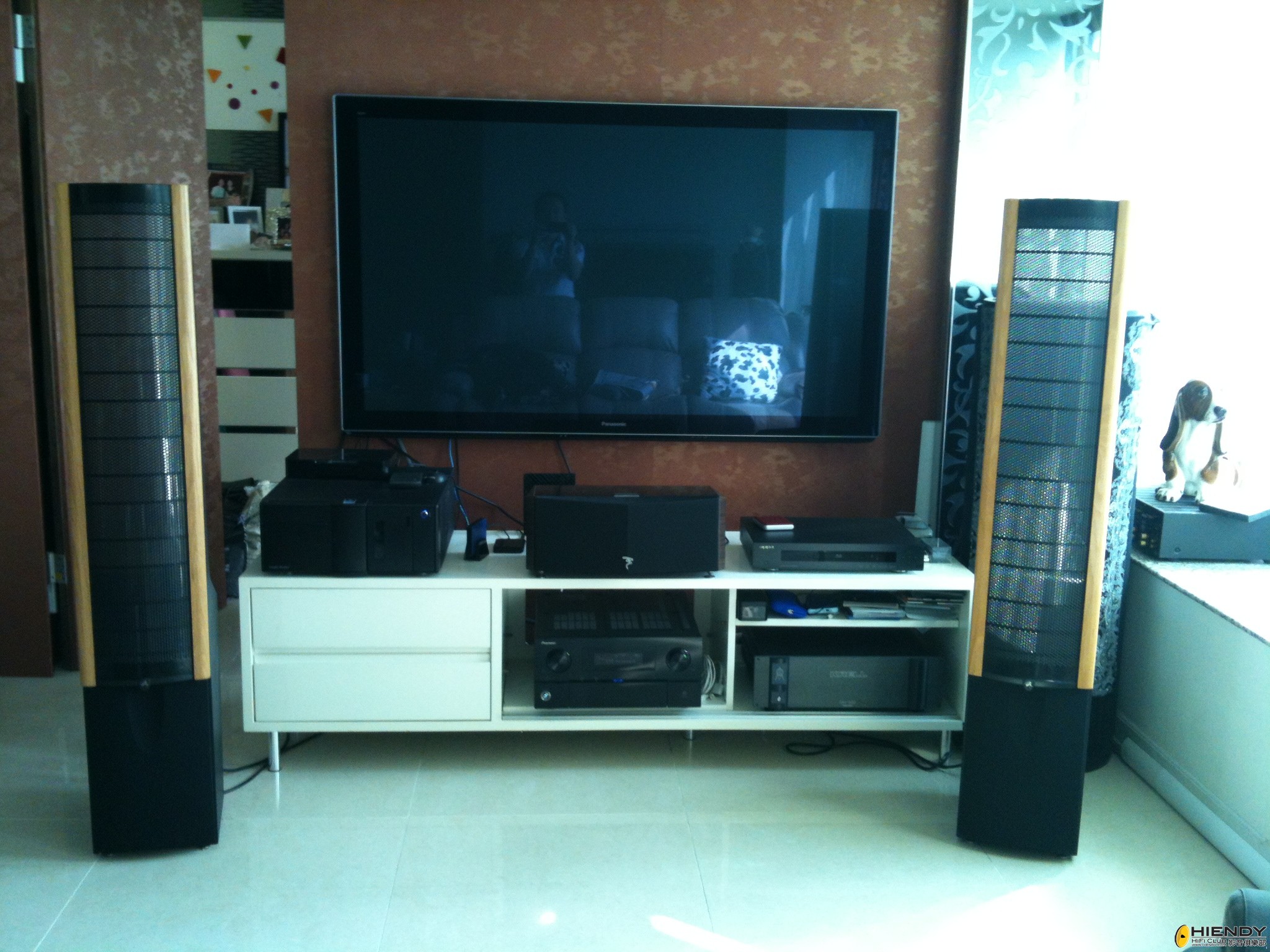

小弟的器材:
TV Panasic 65VT30H
BDP oppo 93
Pioneer LX82
後級 Krell 500 (最近2手買入)
前置 martin Logan (Aeon)
中置 JmLab CC800V
後置 B&W CDM1
重底音 SVS PC13U
病因我都不明,一句講哂吾理想。
家往茘枝角。想D師兄幫吓手,唔該晒。

 樓主| 發表於 2012-11-7 12:08:11 | 顯示全部樓層
小弟的器材:
TV Panasic 65VT30H
BDP oppo 93
Pioneer LX82
中置 JmLab CC800V
後置 B&W CDM1
重底音 SVS PC13U
病因我都不明,一句講哂吾理想。
家往茘枝角。想D師兄幫吓手,唔該晒。

以下是我同mifan師兄的交流對話
從相片中睇到師兄套機擺設,小弟感覺喇叭擺位有些問題了。如果五聲道全開就聽出有唔掂檔,咁相信係嚟自對Aeon同只中置,因為靜電喇叭速度特快,阻抗變化好大,又低敏度,一般AV機多聲道未必推得掂佢,所以做成要個別提升db度數去配合其他聲道從而平衡到音壓。另原因你嘅中置唔係靜電式,一般典型喇叭速度比靜電慢,擺到咁後,用嚟配合左右靜電喇叭聽聲效會產生音頻時差,你聽到靜電後先再聽到中置嘅音響,做成聲音環迴效果無咗連貫性,混淆聽覺。小弟提意做個試驗,將只中置擺前靠近你坐嘅位置,從而令音頻同步到達聽者。試聽後請告知有否改善。希望幫到你。
多謝師兄指教,等我試下先。本多是有靜電中置的但己賣走咗,對Aeon是幫朋友放售的但個價好賤,咁我朋友話你玩往先啦就係咁啦,玩玩吓就換了個後級,換咗又幾好,對Aeon 醒咗咁。
玩靜電唔系用乜後級話去推就推,一般低電流 AV 機睇嚟好像推到,查實好辛苦,一個唔該會燒後級,因為阻抗有可能去到1ohm, 等於短路,燒機有份,換咗 krell 可會好些,但喇叭之間唔配合到,出嚟音效就好怪。請問你以前只中置系邊個號型呢?
以前只中置系 Martin Logan (Fresco) 我想間吓你對靜電是否都要供電比佢?唔怪得咁少人玩靜電,又大隻又難推,見到師兄D器好勁,要努力揾銀。
師兄千其唔好比小弟套次嘢搞迷失方向。萬勿跟風。有能力就置裝套老西,畢竟同廠產品點都比打雜嚟得匹配。亦唔需天價線材去補償頻段損失所做成嘅音差。靜電喇叭同麥景圖系天先配,fresco 並唔屬靜電式,只系高音單元與別不同,唔似板式原理,不用插電,但用嚟配佢嘅大哥板式靜電比其他傳統箱型喇叭好多。我嘅靜電全都插電,中置亦唔例外。有時間交流下吧。
