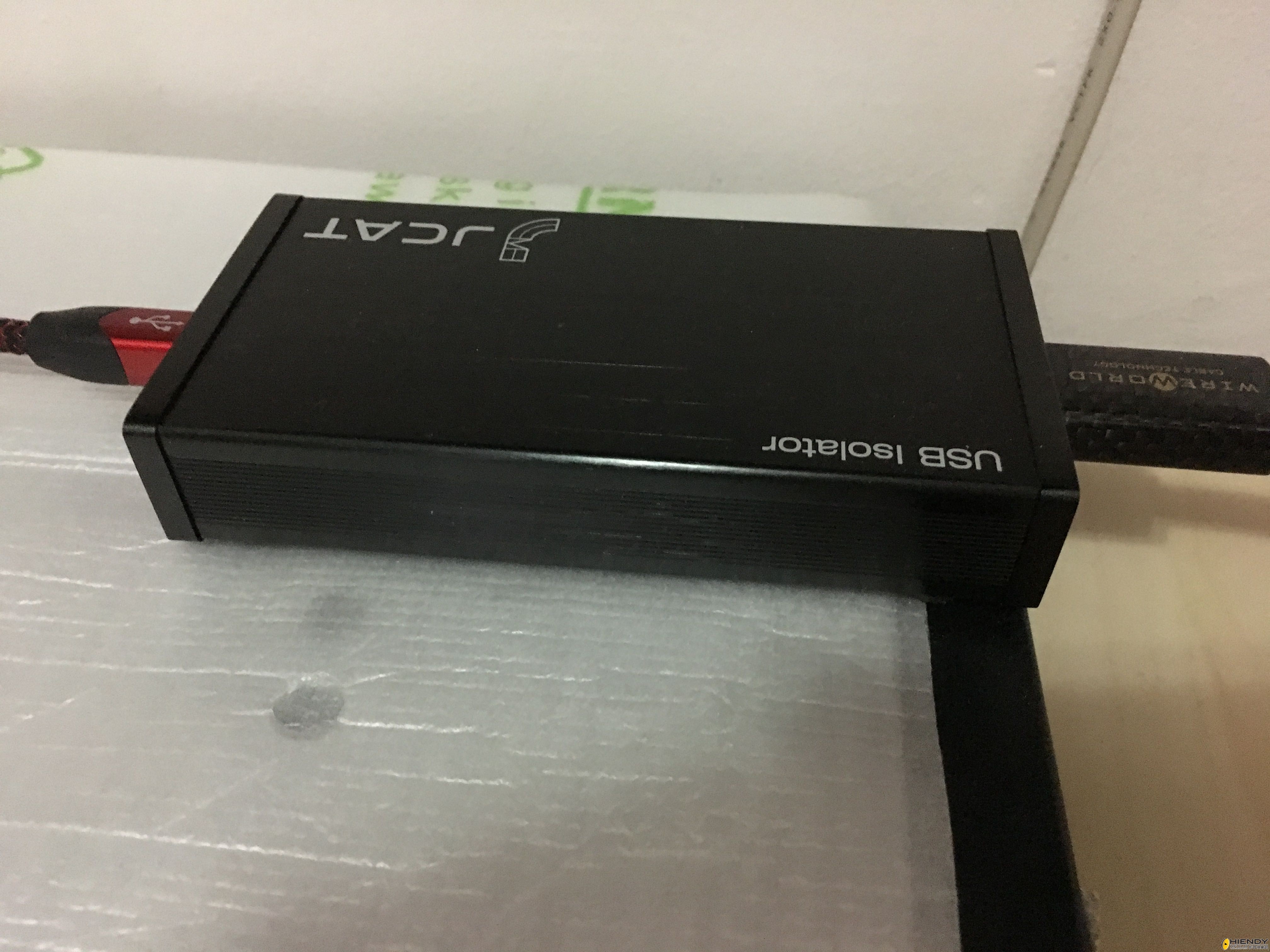

intona USB isolator  我也有正在玩,真的有正面改善 ,以工業版hkd$2800 來計 玩得過
但點解褔圖唔同既,因我在jplay 官網訂了for intona  USB isolator 的專用鋁殼
(不過個人認為這個 jplay鋁殼 $99eur 是不值得, 可能只是心裡好過一點....)
我的系統是 MacBook Pro(audirvana Plus) >  AQ Cinnamon USB >intona 工業版 >wireworld 白金星7 USB >
               devialet D200 > B&W 804D

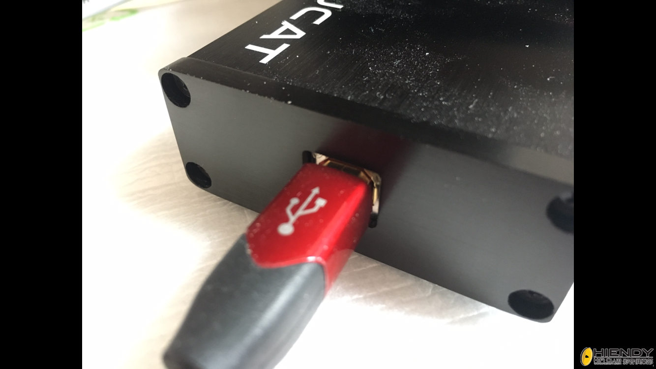

本帖最後由 diamondblack 於 2016-10-20 07:24 編輯
sasihara 發表於 2016-10-20 00:47
card reader 和Apple USB-Ethernet adapter 在intone 用不到會不會是方向問題,
intona 上一個USB B插(輸 ...
Intona係由host方,即係USB-B嗰邊攞電,所以card reader等本身都係靠host攞電嘅設備一定係插intona嘅device side,即係USB-A嗰邊,插USB-B嗰邊更加一定係無反應。
我插card reader等passive device,Intona嘅顯示燈顯示係通嘅,但data transmission就好易斷,超級慢,或者跌咗落standby mode。
師兄,你有無睇過你個鋁殼版兩個USB位同個鋁殼有無接觸?如果有嘅話其實係會事倍功半。Intona做到嘅isolation,其中好重要嘅一環係兩邊地係分隔開,如果兩邊USB插座係掂到個鋁殼嘅話,其實兩邊地就會通。一開始我都有諗同部Intona換殼,諗諗吓都係唔好。

Intona係由host方,即係USB-B嗰邊攞電,所以card reader等本身都係靠host攞電嘅設備一定係插intona嘅devi ...
兩個USB位(插頭金屬外殻)同個鋁殼有接觸啊,但是我用他錶試,2頭USB插頭金屬外殻是不通電(就是用他錶的針碰AQ USB 全色外殻,一邊碰wireworld usb 的金色外殻)
