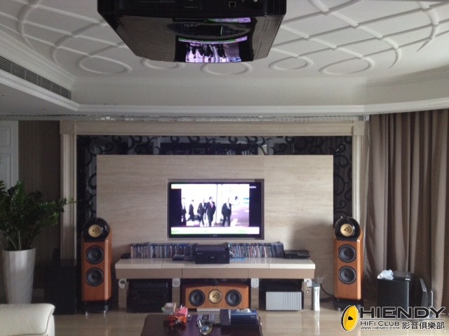

病症:  subwoofer 出唔到應有的氣勢,  投影效果應可更佳.
器材如下:
av amp onkyo 5509 + power amp lexicon z7, oppo 95;
stewart 110" greyhawk, jvc x9;
b&w 802diamond, htm2d, scms
subwoofer: mk ii 350, ms aviano 9
小弟系大埔區, 祺盼醫師盡快出疹.

好靚仔既影院.

初步問题從相中略知一二。  lexicon Z7 绝对搅吾掂对大肥婆  中置放太底  前置太贴牆 咁大空間 一只350 應該吾夠 問题都幾多 我刀係大埔友 好想去 可惜去吾到 跟埋去學野 就好
