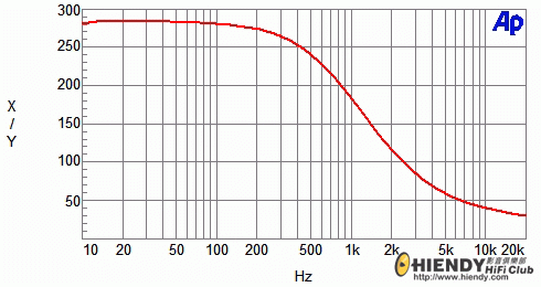

 樓主| 發表於 2011-8-19 23:20:40 | 顯示全部樓層
回復  Luxman
    請教,509u 和 507u 的 damping factor 和水塘有多少呢?唔該晒。 ...
louisc 發表於 2011-8-19 21:26
    Chart of Damping Factor of L-509U
發表於 2011-8-20 12:36:30 | 顯示全部樓層
回復 26# Luxman
    明白了。那507u chart 有嗎?
 樓主| 發表於 2011-8-20 13:59:47 | 顯示全部樓層
回復  Luxman
    明白了。那507u chart 有嗎?
louisc 發表於 2011-8-20 12:36
    L-507U的還沒有,但廠方聲稱所有數據(除了相差10W輸出外)只有一丁點分別。
