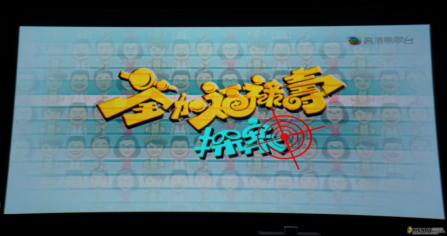

anamorphic 鏡頭長裝着
睇高清台, 用16:9 mode
字體冇變型
人物面孔身材亦合比例
睇16:9 movie, 畫面亦合理
最重要一環, 就係用16:9畫面睇 2.35:1 movie
用16:9 mode, 你會見到上下都有克bar
轉用cinema mode 之后嘅畫面, 上下克bar冇哂
用盡16:9幕
其實相對代表放大左1:2.35畫面
即係120" 16:9嘅幕
一般唔用Len只可睇100+寸嘅2.35:1畫面
用左Len后等如睇緊140+寸嘅 2.35:1畫面
唔知咁樣大家會唔會明白多啲
