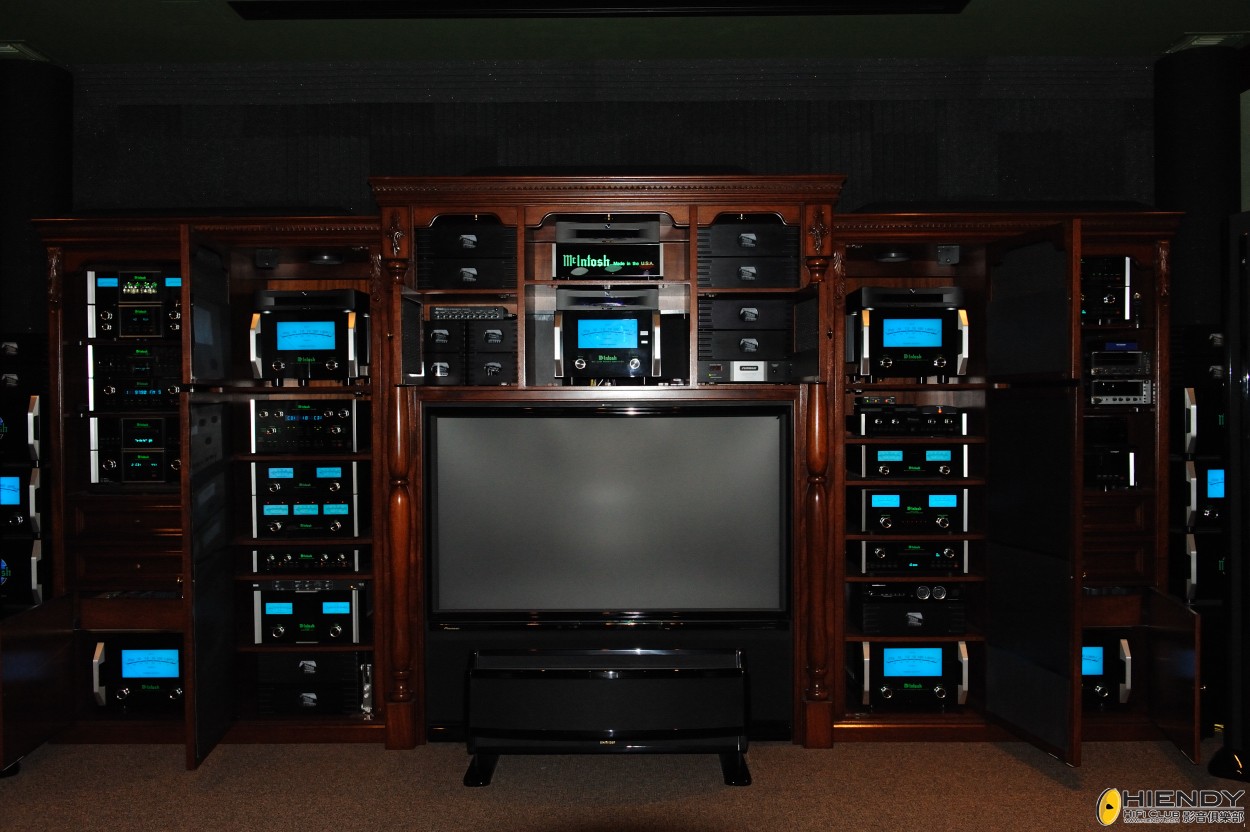

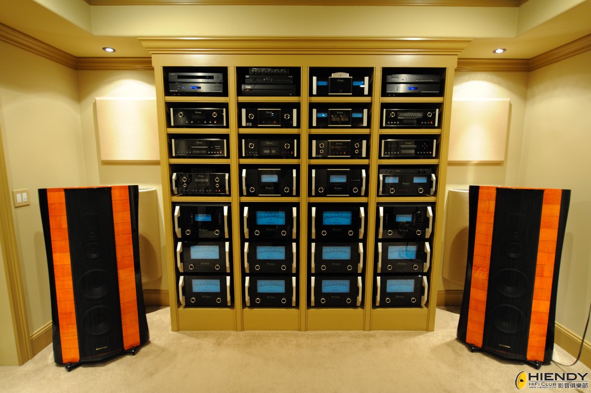

若然要夫人取得心態平衡, 唯一補救就要睇自己套架生是否够型仔啦. 器材组件擺放是否整理又對稱兼夹线材不露眼(见图). 金碧辉煌嘢金仔固然受女人们爱戴, 但如果金價狂跌, 你睇下佢会唔会仲中意...再者花果幾也皮整孖A-200返府上, 最好唔好咁老實照價道出, 否则佢一面嘩然, 然後成盘冷水撥落嚟, 仲会加句问點解唔用嚟買舊黄金???
目前如果要数够型仔, 老麦Mcintosh首當具备条件, 黑色玻璃面金丝字軆, 银色铝镶邉配上银色邉黑钮制, 绿色面板背灯再整對迷死女人嘅大蓝眼, 标准身材, 你话邉個女人睇到唔被淋死就假....所以小弟下定决心, 准备置换比A-200便宜一半有多嘅MC601s, 用嚟單拖對新板膜CLSiiA...拉埋夫人逼住坐系一尺咁大嘅黄金位又要揽住齊齊欣赏蔡琴老歌, 或夫人心儀嘅所谓歌王歌后唱嘅歌, 雖然唔ARM聽, 但何樂而不为, 一举两得, 第日要添置新玩具都容易过關. 附注, 如果家有大屏封, 又咁ARM同老婆有些少闹情绪, 呢個时刻最好聽大屏封, 因为非要坐埋果丁點位不可, 先至聽到靓声....小弟都系咁相安無事, 一起度过十幾也個從未鬥过气嘅岁月年代. 所以玩音响并唔系玩物喪志嘅一個爱好. 随时会令雙方關系更密切, 夫服可求!!
分享心得人人皆有, 只要唔好 "鑚牛角尖", "吹毛求疵", "主觀性强", "道聽途说", "班门弄斧", "老装大佬", "唔懂扮懂", "音量勁开", "砰砰嘭嘭", "没完没了"...未玩过果样却又学人比意见. 有咁心態嘅烧友, 白活人生.
附图系小弟個有钱佬朋友, 各位唔好以为系陈列室, 而系佢人兄居所嘅老麦一道墙....可能好几道...唉, 为何唔系自己嘅呢...自己套8件頭西装點见得人啊.....一個服字!!
