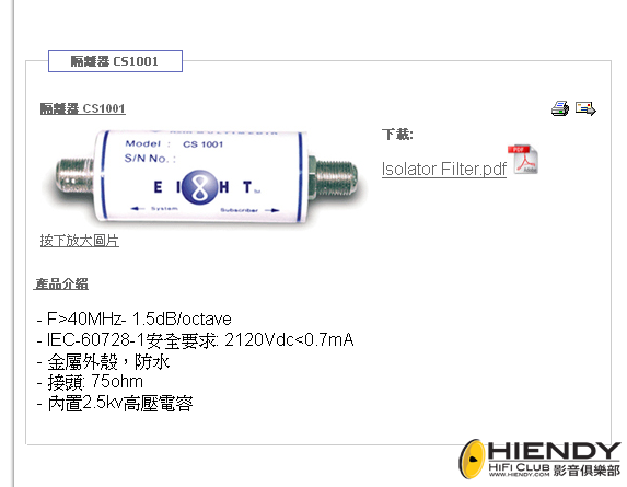

如果唔係經驗真係一世都估唔到係天線攪鬼 !!!
用左isolater都一樣有, 不過細聲D !!!
只有一個方法..... 加放大器 !!!
仲要天線位同放大器用好短好短來駁 !!!
放大器最好用"依高"
如果真係咁都有..... SORRY !!! 唔好睇TV 了
我個天線直頭唔插都有DEE DEE 聲, 所以插頭都KO埋

牆身直接入TV就中招
又有機會牆身個盒裡面D線 TOUCH 到個地, 個地又插電源個地(見得多)
所以最好自己睇一次個牆盒D線先
牆身 > 放大器         > TV
(用極短線駁)

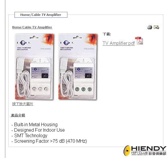

真估唔到係線甘大影響,想問多樣個放大器係咪"鑊"型果啲!

發表於 2013-1-7 20:55:38 | 顯示全部樓層
toyotaae92 發表於 2013-1-7 20:00
for your reference
http://www.eightgroup.com/main/
 樓主| 發表於 2013-1-7 21:04:05 | 顯示全部樓層
bigpun1975 發表於 2013-1-7 20:55
for your reference
兩種產品加邊樣會比較好,可另雜訊減到最低?
發表於 2013-1-7 21:33:30 | 顯示全部樓層
toyotaae92 發表於 2013-1-7 21:04
我諗佢地會知得多過我
集安
總代理
香港區:
集安系統
九龍深水埗鴨寮街191號
Tel: 27289948
我屋企有個放大器, 有興趣可以攞去用

發表於 2013-1-8 09:14:43 | 顯示全部樓層
加isolator 可以減少noise. 加放大器,只是將天線訊號增益, 吾明加放大器會將noise 減少嗎?
