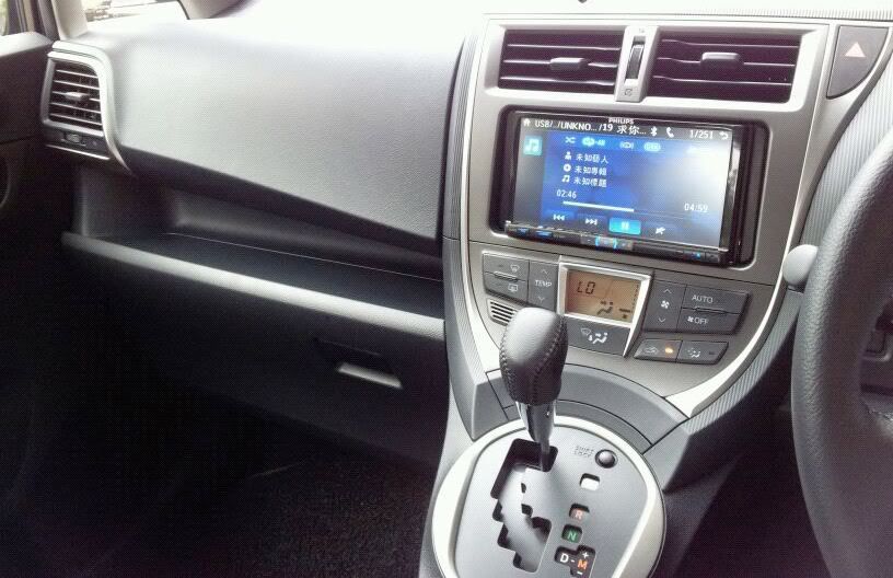

星期日終於換左個機頭.
原本以為淨換機頭會好快,點知搞下搞下都整左兩個鐘頭,搞到老婆炸晒型
原裝機頭,機如其名-非..常...離...鋪.
新機頭開盒
裝好
淨換機頭,未搞線未搞喇叭,初步覺得
1. /收音機大改善-唔再有沙沙聲同追唔到台
2. /Touch screen極靈敏-唔再會點極都無反應又或者時得時唔得.
3. /畫面清晰-睇碟畫面質素高好多,雖然無電腦mon咁好,但都清過原裝好多
4. /後波鏡頭多左線及雪糕筒圖-方便睇位後泊,好有用
5. /按掣唔斷聲-原裝按一下窒一窒,依家全程順.
6. /聲表現.......無乜大改善-真係有的抓頭,不過我乜都未set, 裝好即刻塞隻碟入去,淨係覺得分析好似多左少少細節,低音完全無晒,高音同原裝差不多.....睇來有排set.
點都好,唔使沙沙聲同窒已經解決左我頭痛嘅問題,聲唯有用多的時間再搞,希望換完喇叭會有較大改進.

6) 聲表現 ... 呢個重點 ! 換左唔應該無低音 , 我估可能師傅接錯喇叭線 ! 左喇叭接左+/- , 右喇叭接左-/+ , 互相低消左 , 呢個問題好常見 , 因為電線是重新接駁的 .
測試可以有以下方法 :
  先放一隻多低音的碟片 , 把喇叭輸出推到前方一對先 . 之後再推到右前一隻 , 記住低音的勁度 , 之後向前中間推 . 感覺一下低音多左還是小左 . 多左 ( 正確 ) , 小左 ( 接錯 ) . 試了前喇叭之後 , 相同方法試後一對 . 最後 , 推前一對同後一對比較低音就可以了 , 如果師傅接錯 , 回去更正返接線就可以 .
最後恭喜師兄買左Alpine , Enjoy ~
