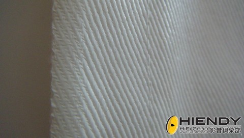

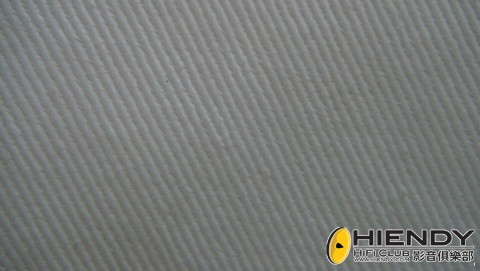

版主;小弟是做人造革的对这方面有点认识;你去深水埗大南街嗰度有D斜纹布料系表面过左层PU薄膜的;有普通布柔软的特点;但不会吸收音频...我自己就是用这种的                                              attachimg]249358[/attachimg]

發表於 2013-4-27 12:01:35 | 顯示全部樓層
cckkjj2010 發表於 2013-4-27 11:27
版主;小弟是做人造革的对这方面有点认识;你去深水埗大南街嗰度有D斜纹布料系表面过左层PU薄膜的;有普通 ...
可隔聲嗎?
發表於 2013-4-27 12:11:00 | 顯示全部樓層
我试过同样密封的情况下隔音效果比普通4-6mm夹板还好...!因为是软性材料;不会有木板的共振效应...
