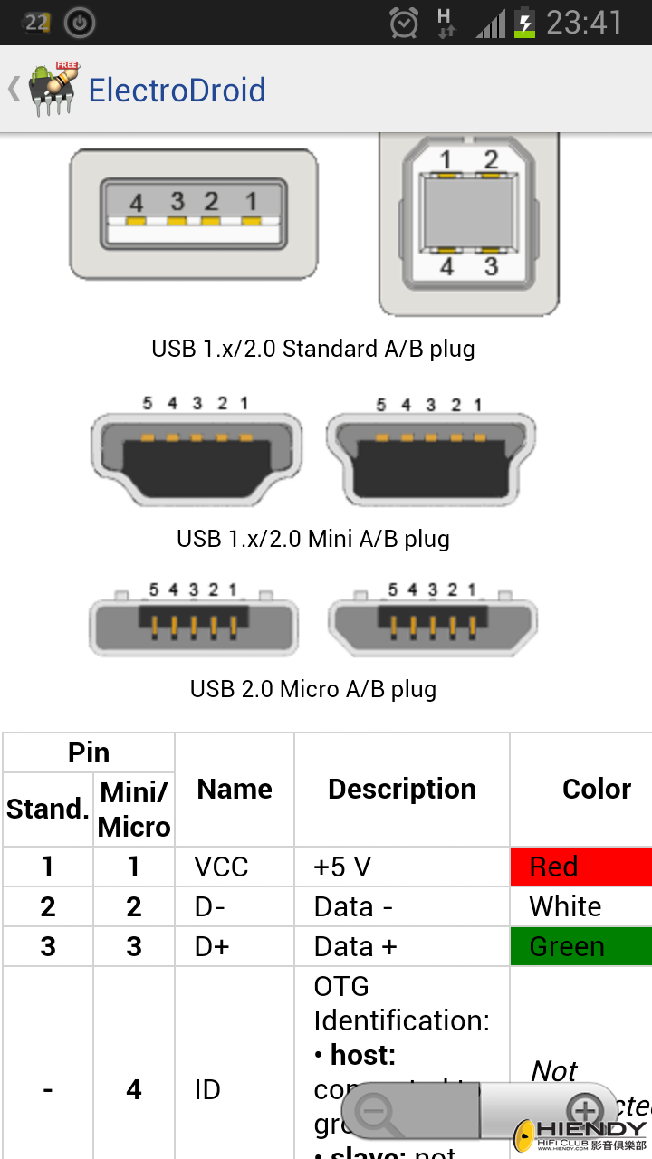

發表於 2013-6-25 19:14:05 | 顯示全部樓層
請問有沒有師兄願意提供線路圖示,新手不勝感謝!
發表於 2013-6-25 19:49:43 | 顯示全部樓層
pm 埋我!
Thx!
 樓主| 發表於 2013-6-25 23:36:37 | 顯示全部樓層
PM乜野呀???
 樓主| 發表於 2013-6-25 23:43:28 | 顯示全部樓層
kiekiewong 發表於 2013-6-25 19:14
兩個A頭一個B頭
發表於 2013-6-26 01:01:57 | 顯示全部樓層
CKL 發表於 2013-5-9 11:36
My cheap one is ~$50.
三個頭刀5止!,
發表於 2013-10-24 13:01:53 | 顯示全部樓層
本帖最後由 Hammondlo 於 2013-10-24 13:12 編輯
請問是不是1&4是電源1條,
2&3是data1條,
1腳是正,4腳是一.
電源一邊唔用USB用航空2腳插可以嗎?
THX!
 樓主| 發表於 2013-10-24 13:04:13 | 顯示全部樓層
Hammondlo 發表於 2013-10-24 13:01
請問是不是1&4是電源1條,
2&3是data1條,
1腳是正,4腳是一.
無錯
