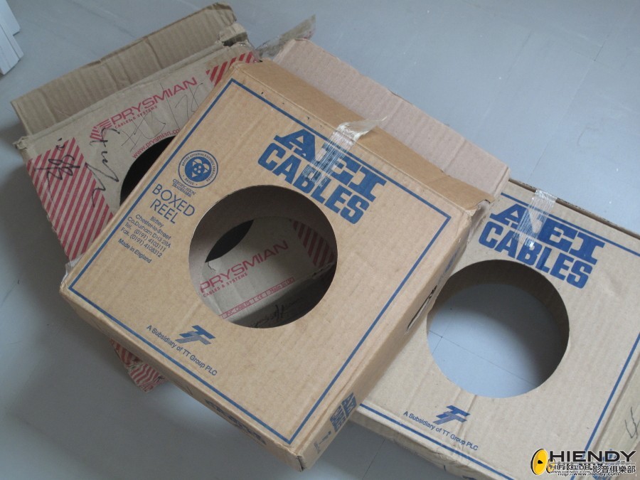

1. 足夠,另可選AEI
2.獨立電是比較好力同靜,係一個普通拖板比吾到的

師兄,拉獨立電個 fuse 同缐應該要 support 到13A定20A先啱呀?
發表於 2014-2-7 21:29:03 | 顯示全部樓層
katsui 發表於 2014-2-7 20:57
電我不太熟,我依家用4mm缐,20A MCB 一直相安無事

aei 出面仲有, 同老p 比如何?
發表於 2014-8-15 12:46:53 | 顯示全部樓層
記得天花留埋位玩atmos 呀
發表於 2014-8-15 15:24:03 | 顯示全部樓層
c兄,請問老p係咩牌子?
發表於 2014-8-15 17:18:08 | 顯示全部樓層
老P=Pirelli

刨坑、做喉、穿線、for Hifi 既fuse 箱、蘇…一搬裝修既電燈佬都做倒俾你…
如果獨立出果(幾)組行4mm就冇問題架喇…AEI聽說好難搵,呢度好多師兄都介紹…不過我覺得P仔線應該都夠做!
新做fuse箱最好每way用RCBO,有獨立漏電斷路…(即是你果個或果組蘇有野漏電就會跳果一WAY既RCBO,而唔會一野跳水總…)RCBO同一搬MCB形狀同樣都差唔多…上GOOGLE就知咩黎!

大部份師兄都提議得七七八八,我再補充一下,穿入牆綫嘅喉管要用鐵喉,有錢嘅話用銅喉都唔拘,咁就perfect!

各位C兄我想問吓AEl 4mm線大約幾錢1卷,我問
過電器店老p4mm1卷約六百元多D,謝謝解答
