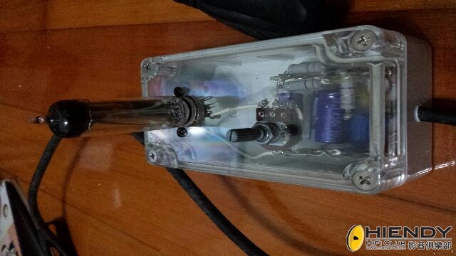

[分享] 長物志「隨光呼吸」DIY

發表於 2014-2-6 10:56:58 | 顯示全部樓層
新手想做這玩意,為安全起見,最好用木殼或膠殼,用金屬殼比較危險,小心!

發表於 2014-2-6 23:20:52 | 顯示全部樓層
wongkm33 發表於 2014-2-6 10:56
新手想做這玩意,為安全起見,最好用木殼或膠殼,用金屬殼比較危險,小心! ...
 我都認為最好用回木壳,因為金屬壳會有危險,210v直流是通過1m電位器調節,這金屬電位器調這樣高的電壓是有點危險,尤其直流,大部分碳膜電位器一入直流很快玩完,直流最好用繞線電位器,但繞線電位器基本沒有1m這樣大,所以台灣那個用木壳是有實際需要

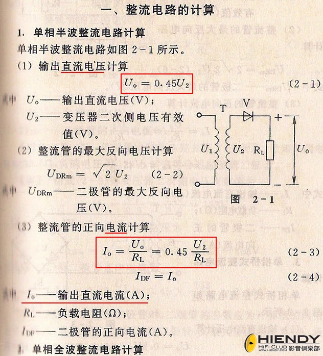

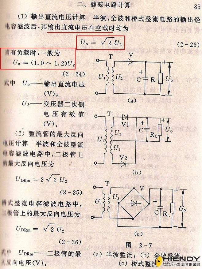

發表於 2014-2-7 15:19:03 | 顯示全部樓層
本帖最後由 wongkm33 於 2014-2-7 15:20 編輯
澳門客 發表於 2014-2-6 23:15
有負載後,全波整流就是交流電x1.41再x0.95-0.9左右,視負載有多大,但現在是半波整流,我認為是交流電x1 ...
查過資料,半波整流計算是這樣的
沒有濾波電容時,輸出電壓、電流計算
有濾波電容時,輸出電壓計算

發表於 2014-2-7 20:32:57 | 顯示全部樓層
我都整左一個
用0B2
知道大膽同小膽既分別。。就係見到光同無光

發表於 2014-2-8 23:01:58 | 顯示全部樓層
wongkm33 發表於 2014-2-8 15:02
是不是穩壓膽兩端電壓不夠高的緣故,如果是改細27K得唔得呢?
電流是夠的了
只是結構問題令我看不清他閃不閃
