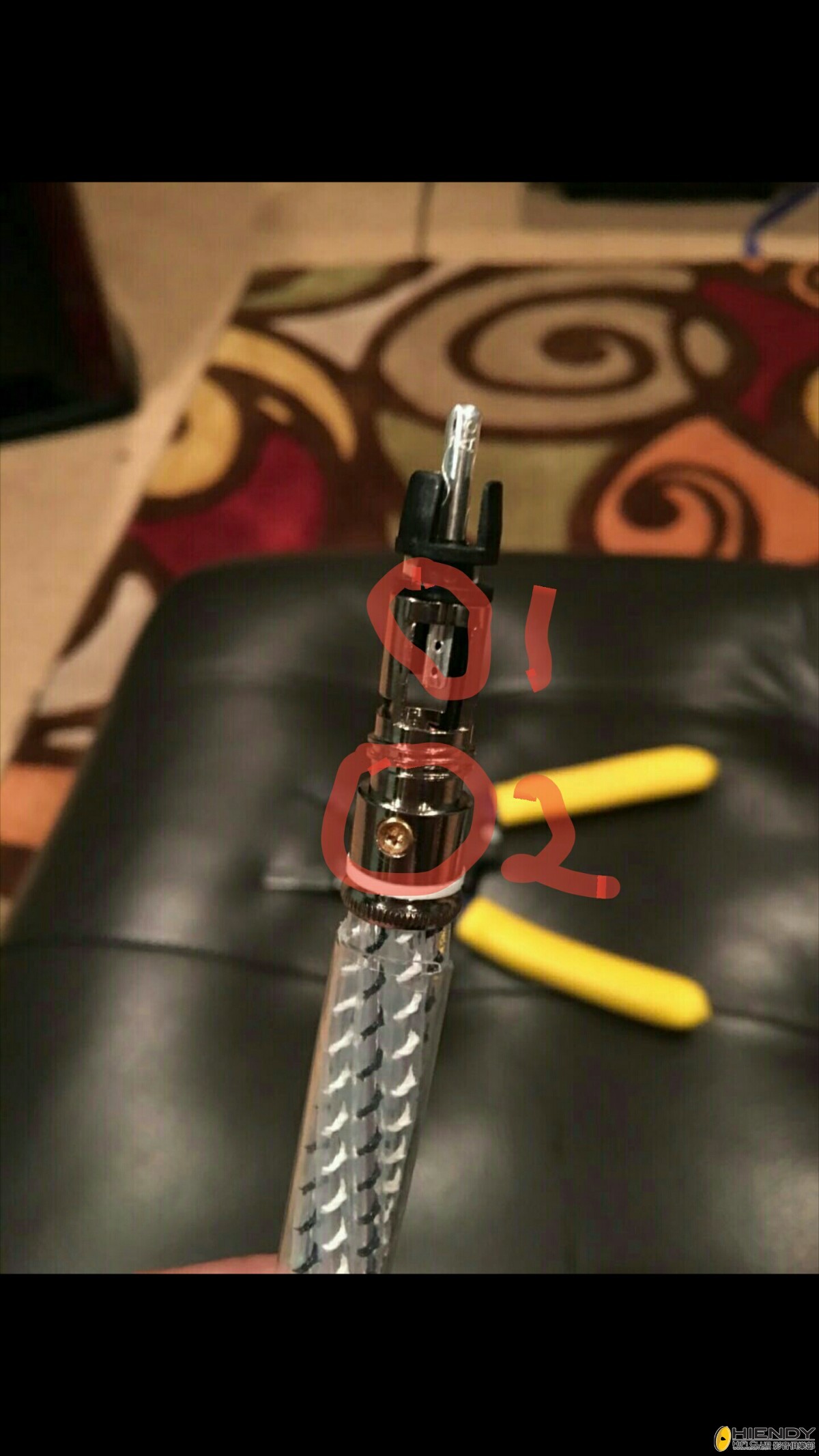

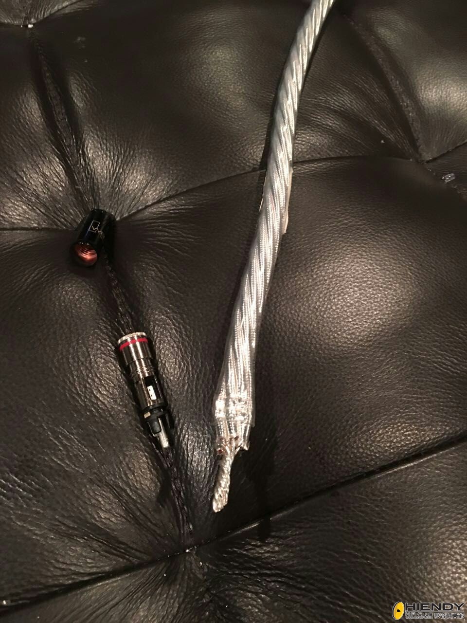

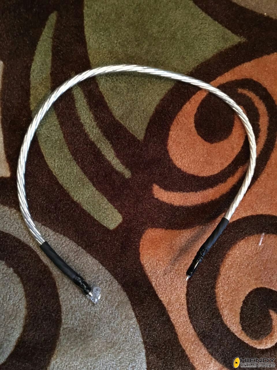

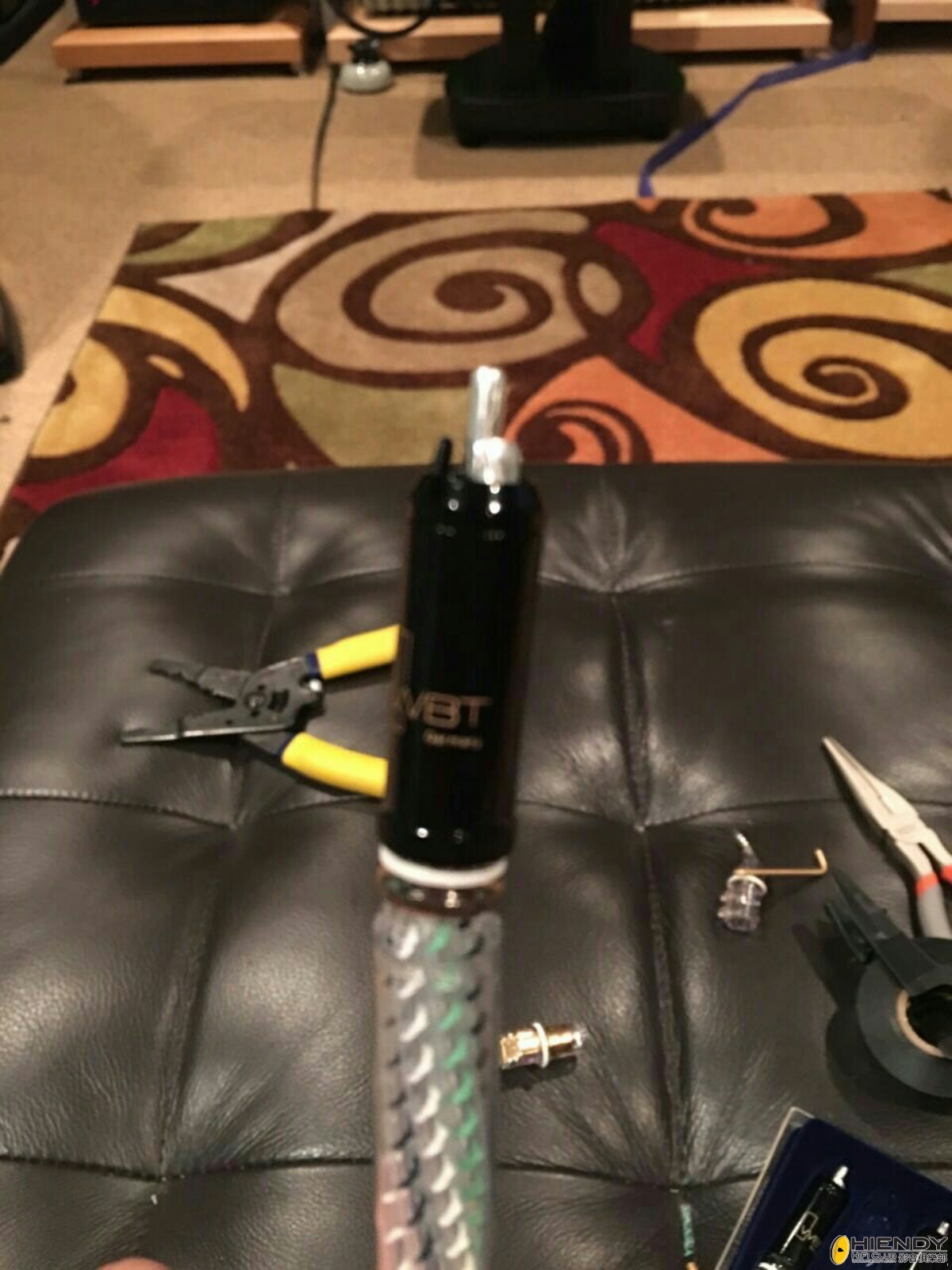

henrykee兄:古河的碳纖rca頭,最盡只可以用到原條V1!如果再上V2或者Odin就要使用WBT銀rca頭,因為WBT那個洞有9mm大!請看以下圖片
mmexport1477297881516-1200x1600.jpg mmexport1477297876245-1200x1600.jpg Screenshot_2016-10-24-01-32-53-1200x2133.jpg
    henrykee兄請留意圖片三!如果真是使用rca頭!原條地線不能插到最上圖片中一號的位置!(一號位置是正位)只可以插到去圖片中二號的位置!(二號位置時回路位!是給地線用的!)跟住上實螺絲!已經完成這條地線

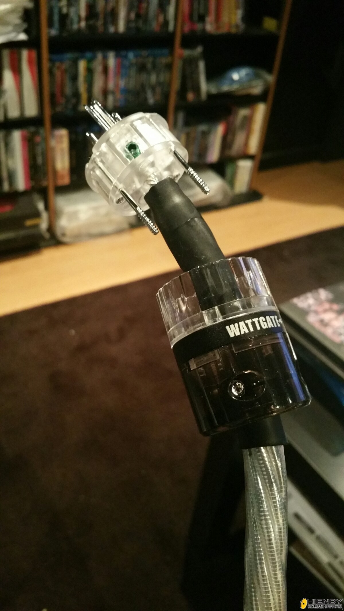

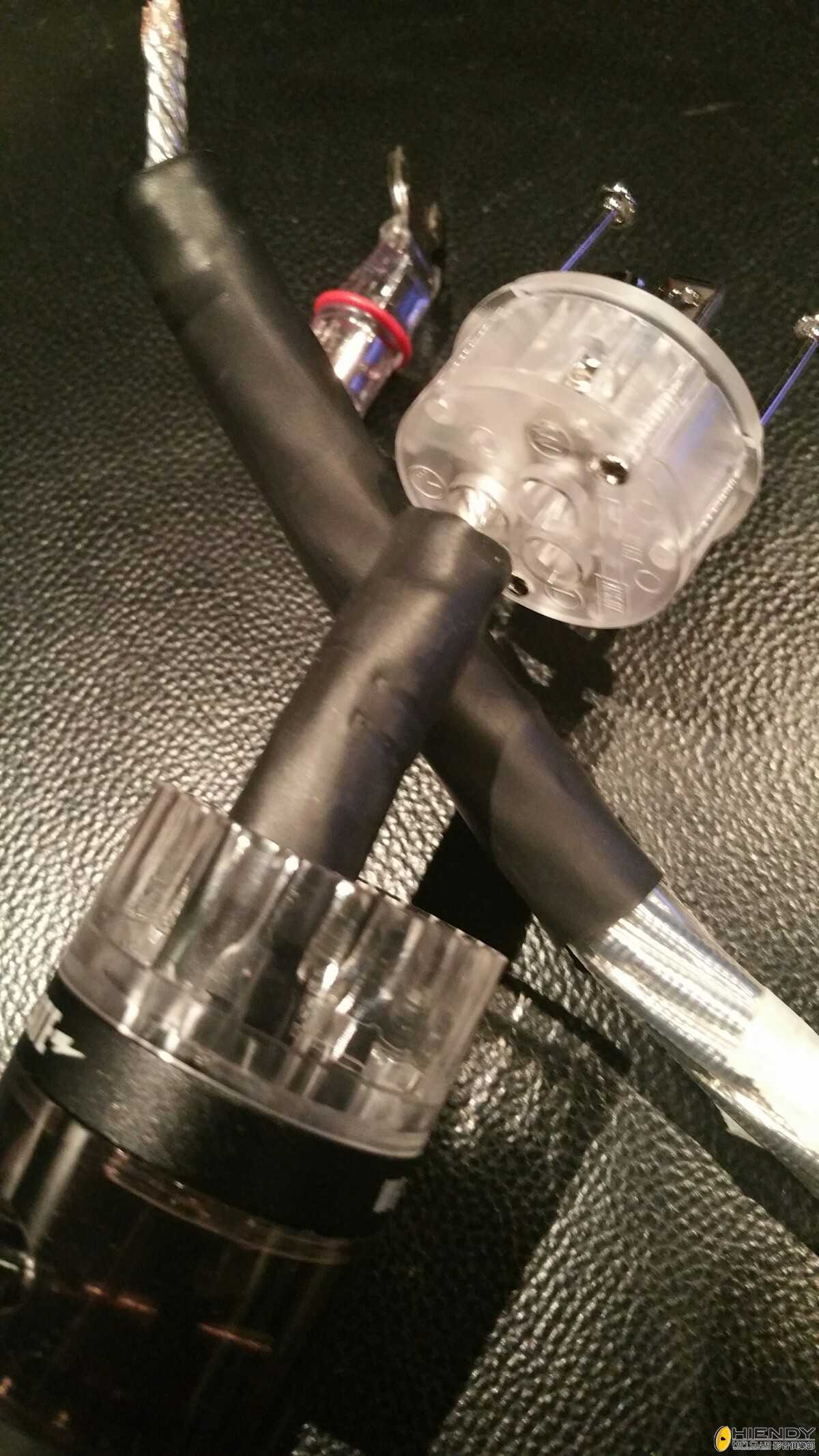

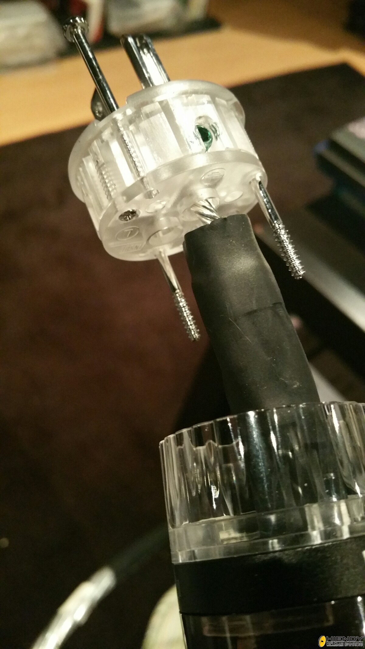

henrykee兄:小弟再上傳戰神地線的水線位圖片給師兄看一看吧
20161023_232421-1200x2133.jpg 20161023_232449-1200x2133.jpg 20161023_232444-1200x2133.jpg 20161023_232830-1200x2133.jpg 20161023_232525-1200x2133.jpg
    預祝henrykee兄升CUP戰神地線成功

Leslie兄,小弟又學到嘢了
發表於 2016-10-24 21:24:38 | 顯示全部樓層
Davidsky 發表於 2016-10-24 16:45
henrykee兄:古河的碳纖rca頭,最盡只可以用到原條V1!如果再上V2或者Odin就要使用WBT銀rca頭,因為WBT那 ...
我懂了,射射師兄
