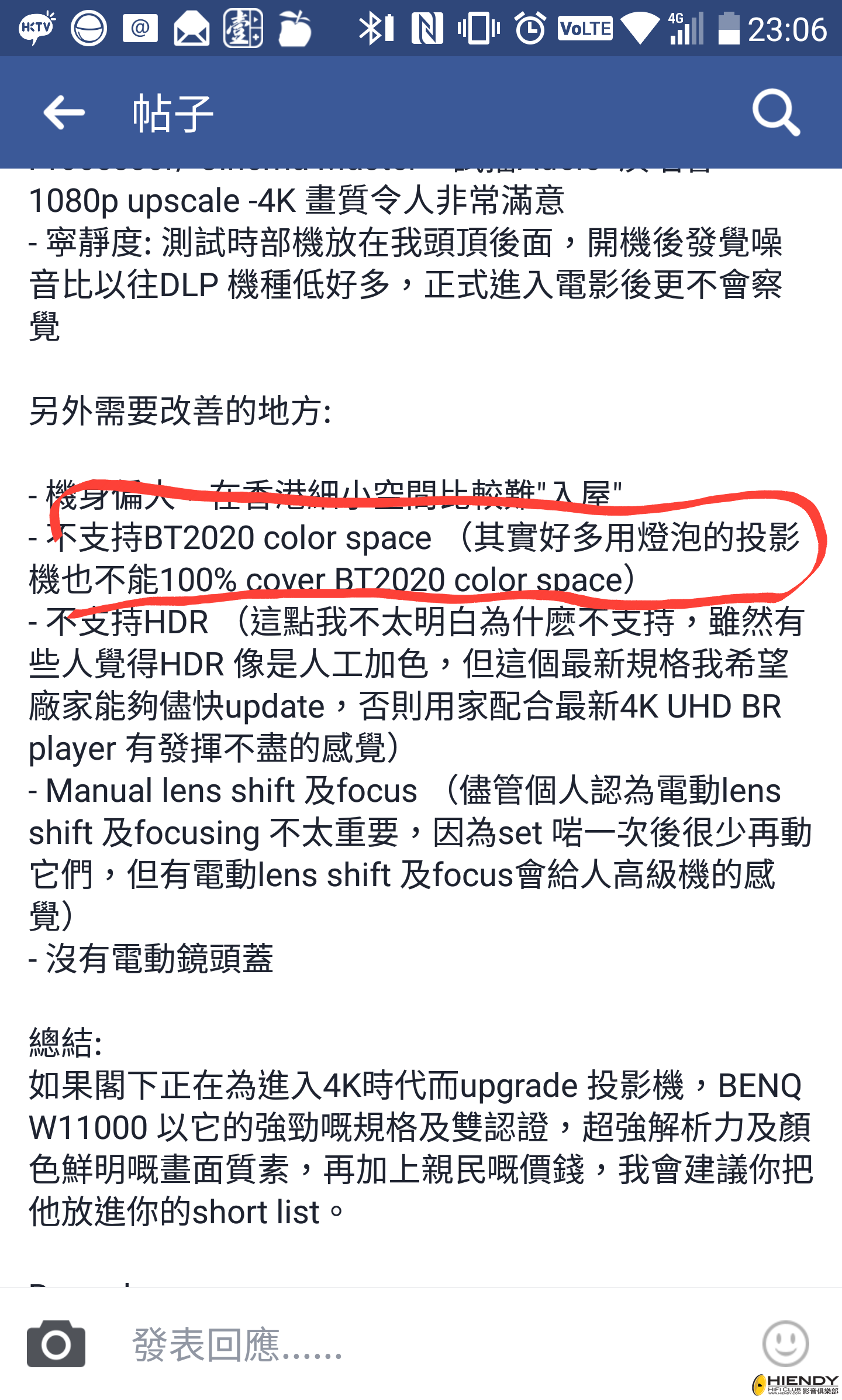

 樓主| 發表於 2016-12-14 23:08:50 | 顯示全部樓層
fishbone8822 發表於 2016-12-14 23:02
是這樣的, 先在Benson26 的老秦Showroom 試W2000 vs W11000, 再在david321 家對比520ES
三部投影機也經過 ...
支持BT2020 呢點非常同意
