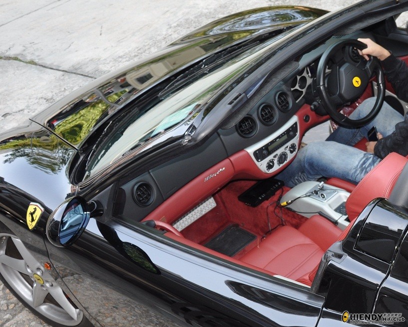

我當時都試過用RF(好似係2.4G),拉利係MR車,engine喺transmitter同receiver之間,一著車乜都收唔到,所以做service時順便搵mechanic拉左線。
講開拉線有段古,大家聽下算喇。有位師兄都想咁裝個鏡頭,專程搵左D米國工程師過來,最後著左火。原因係條cable嘅事,拉利係高轉engine,9000轉至見紅,比其他engine高幾拾度,用普通cable會熔做成短路,我用耐熱200度嘅Teflon線,所以無事。所以knowledge好緊要。
話時話,拉利458Italia第一批有四、五架著左火(網上應該有片睇),大家估下點解。

跟航天產品every gram counts一樣,跑車為求最佳power to weight ratio,零件間連拉釘(金屬)都唔用,改用膠水黐,拉利都唔例外,但佢D engine比Lotus熱好多,高溫下D 膠水熔左跌左落副偈度,就好似燒膠袋咁著火。
其實航天有D叫HT(high temperature)級別嘅膠水,拉利用呢類就無事,都賣到咁貴,唔爭在啦。
