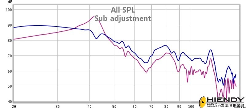

可否解釋一下這 SPL Chart , 睇唔明 ??
SPL = Sound Pressure Level ??
 樓主| 發表於 2013-6-30 21:54:25 | 顯示全部樓層
samnet1 發表於 2013-6-30 21:41
謝謝 kelvin兄 專業的測試報告!!
即各頻率的音壓情況 , 當中包括room gain等其他因素 .
發表於 2013-6-30 23:23:38 | 顯示全部樓層
kelvinchow8 發表於 2013-6-30 21:54
是否 紅線 和 藍線 疊在一起是最好 的 curve ??
紅線 =??
藍線 =??
 樓主| 發表於 2013-7-1 00:54:45 | 顯示全部樓層
本帖最後由 kelvinchow8 於 2013-7-1 13:49 編輯
samnet1 發表於 2013-6-30 23:23
紅線 =??
藍線 =??
是這樣理解 : 紅線是修正前的低音頻率音壓 , 藍線是修正後的低音頻率音壓 .
詳情可以參考 : http://www.hiendy.com/hififorum/ ... &extra=page%3D1
發表於 2013-7-2 09:24:25 | 顯示全部樓層
精彩報告!
另外Kelvin兄可否講解下怎樣可以利用room analyzer去幫手設定相位?
 樓主| 發表於 2013-7-2 16:39:49 | 顯示全部樓層
本帖最後由 kelvinchow8 於 2013-7-2 20:49 編輯
chung190030 發表於 2013-7-2 09:24
精彩報告!
另外Kelvin兄可否講解下怎樣可以利用room analyzer去幫手設定相位? ...
從各師兄資料得出以下自學調教 :
低音距離 : 參考上次 XT32 得出 15 尺結果 , 再加 8033S-II 的3尺 , 合共18尺 . ( 前置12尺 )
頻率 : 使用 80hz sinewave , 因為前置 80hz 以下 roll off . ( M&K S150 )
音壓 : 用 80hz sinewave 平衡前置同低音音壓一致性 .
較 Phase 掣 : 取其最大 80hz 音壓 .
微調 : 從 Phase 圖得出數據再作輕微調整 . ( 參考L / R 主音箱 Phase )
最後用 Pink PN 平衡返主音箱及低音各得出 75 db 音壓 .

發表於 2013-7-3 10:17:45 | 顯示全部樓層
kelvinchow8 發表於 2013-7-2 16:39
從各師兄資料得出以下自學調教 :
低音距離 : 參考上次 XT32 得出 15 尺結果 , 再加 8033S-II 的3尺 , 合 ...
"微調 : 從 Phase 圖得出數據再作輕微調整 . ( 參考L / R 主音箱 Phase )"
点睇个圖?
