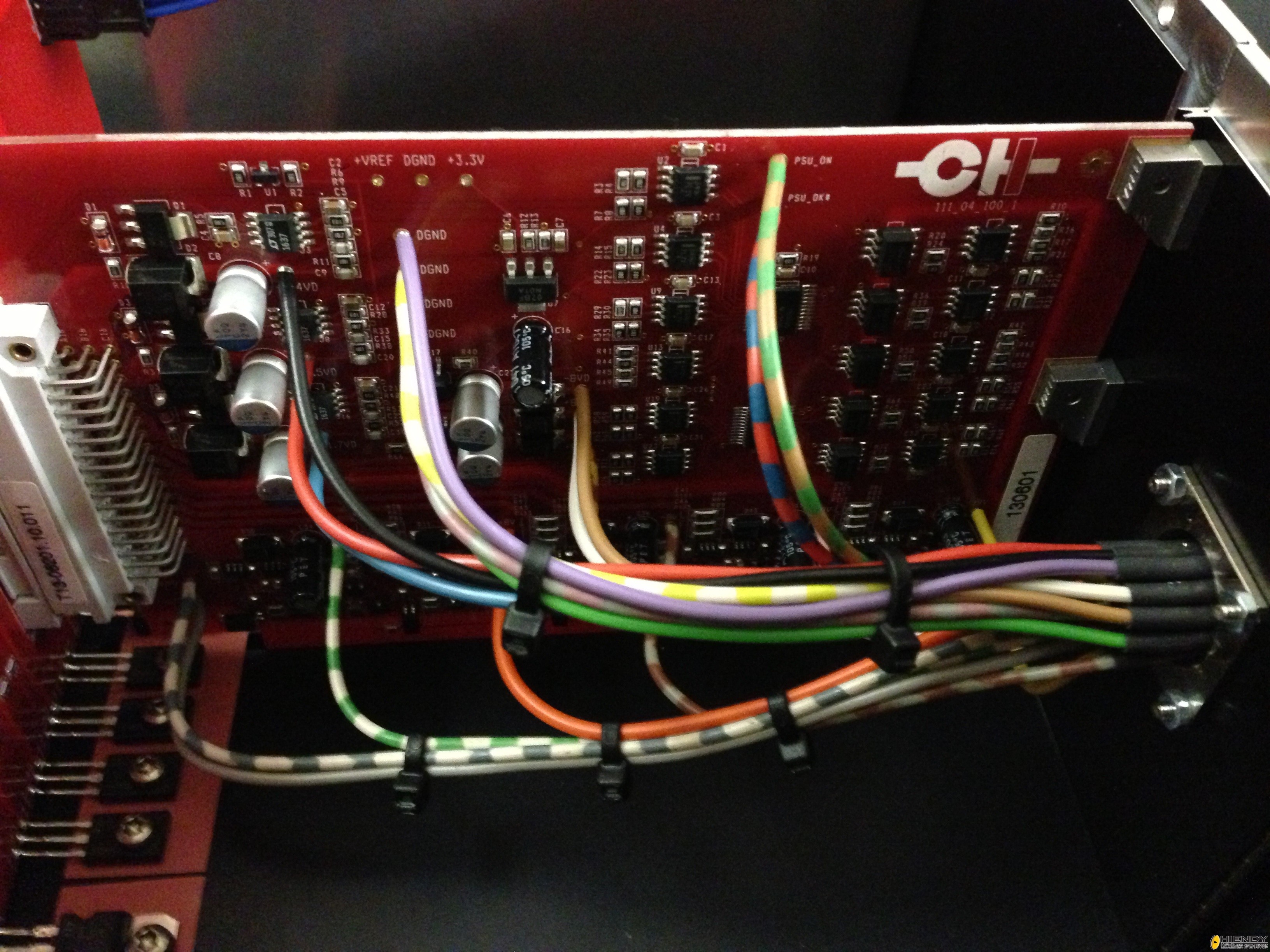

本帖最後由 Audiophilelp 於 2014-9-3 11:36 編輯
三隻牛下面有rubber feet化震,全組嘢可以微動,所以運輸時要用secure screws固定佢哋,用時要拔除,c1都喺一樣

我估計係設計上,X1只供電予主要digital (例如clock)同analog部分,電腦部分可能仍然係直接由C1內置電源供電。
發表於 2014-9-28 20:33:42 | 顯示全部樓層
說真 有冇比電 analog 也唔知呢,但pcb 上有4個 dgnd 字樣的線同 +3.3v,有比電 digital part 可能性好高。
