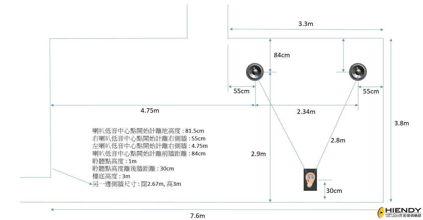

影子兄, 以下幅圖mark多幾個數, 請指教
發表於 2016-7-16 02:12:34 | 顯示全部樓層
掙喇叭低音中心點開始計離地高度,離側牆及前牆距離,聆聽點高度離後牆距離,樓底高度,另一邊側牆尺寸。

影子兄, 圖中數據睇吓夠唔夠, 唔該哂!

雖然目前手嘅資料唔多,但從基本 simulation 睇又唔係咁差,雖然擺位偏一邊,起碼長濶高等擺位都已經凳返勻,低頻落差冇想像中咁大,但右邊高中頻反射仍然要靠吸音/擴散板去處理,22.6 Hz (mode 1) 果個 range 嘅影響通常都冇能為力只能靠擺位,比較要注意係 45.16 Hz  係兩組駐波重疊頻段,如果加 basstrap 時特別係加右邊喇叭牆角位可以連同 50.49 Hz 一拼處理,及距離左邊喇叭 0.9 m 位置都係 pressure peak 位置。但靠近後牆最好都係先加d擴散板。130 Hz~160 Hz 谷位靠聆聽點推前可略為改善。

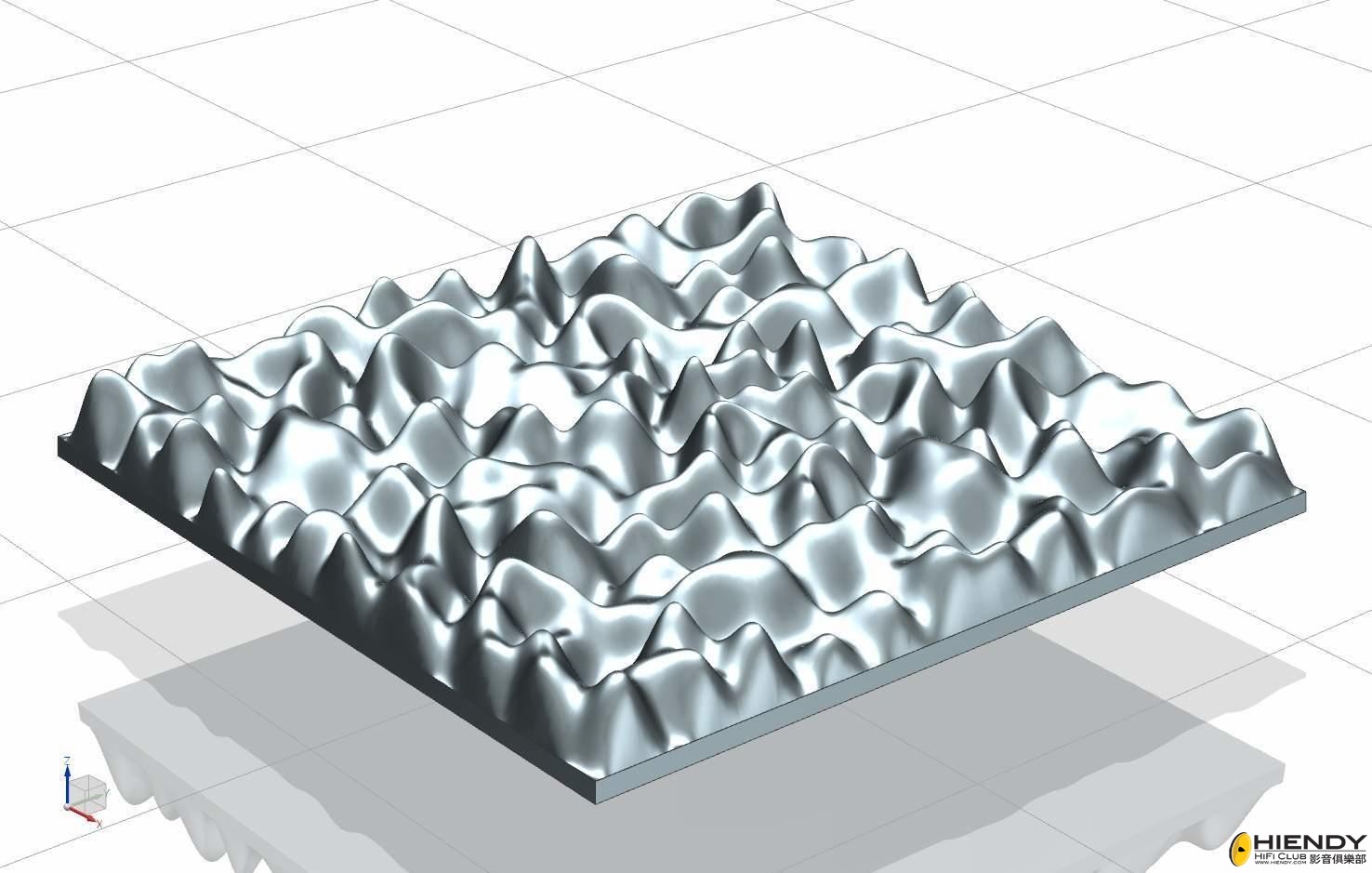

Kaiser Acoustics的擴散板.  有效同時處理不同頻率

發表於 2016-7-19 13:52:29 | 顯示全部樓層
本帖最後由 長長影子 於 2016-7-19 13:54 編輯
唉,真係識得賣廣告。但咁嘅樣點入屋。

唔該哂影子兄, 實在太專業了

我嘗試總結一下影子兄既專業意見
1. 要加basstrap處理低頻部份 45.16Hz & 50.49Hz, 網上check過, 大部份basstrap都好巨型吓,細個嗰d又唔知有冇效果…...等待試下台仔細細件bass trap
2. 右邊喇叭加吸音/擴散板處理, search 過 GIK acoustic 2″ FreeStand Acoustic Panel or 4"FreeStand Bass Trap 走鬼板都可能合用
http://www.gikacoustics.com/prod ... coustic-panel-gobo/ (24″ x 60″ x 2″)
http://www.gikacoustics.com/product/freestand-bass-trap/ (24″ x 60″ x 4″)
3. 後牆(梳化後幅牆, 離耳仔~30cm)加擴散板, 改善130 Hz~160 Hz 谷位.
Check 緊GIK 有咩好介紹.
上過昌明大廈問過Artxxxxxx, 掛梳化後擴散板要千幾銀一塊, 我幅後牆唔算大, 如果裝四塊都可能要五至六千銀, 好甘
發表於 2016-7-20 13:55:33 | 顯示全部樓層
Avantgarde-HK 發表於 2016-7-19 13:48
http://www.kaiser-acoustics.com/en/hifi-equipment/ ...
圖中塊擴散板咁大, 加上外型.......  要入屋真係有難度

Hi Shooter Hing,
Kaiser diffusor 有2個size.  130cm x130 cm (大)和 60cm x 60 cm(小)。

發表於 2016-7-21 14:05:32 | 顯示全部樓層
長長影子 發表於 2016-7-20 15:41
其他唔敢介紹,不過我都就嚟會有新擴散板用。
呢d外型做埋側牆擴散板都幾靚喎
