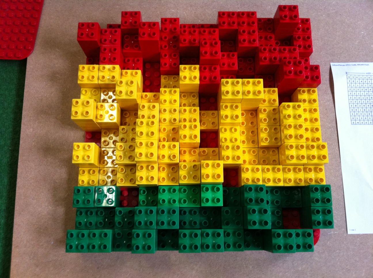

忽發奇想,
擴散板如果搵Lego DIY效果會點呢?
外觀顏色可以自己揀易過大人果關
發表於 2016-6-28 14:42:00 | 顯示全部樓層
原來網上面已經有人做左,值得參考一下.
