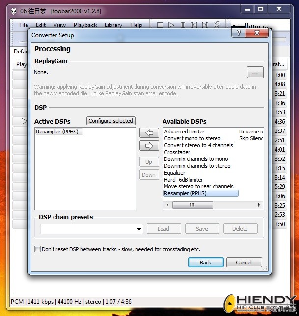

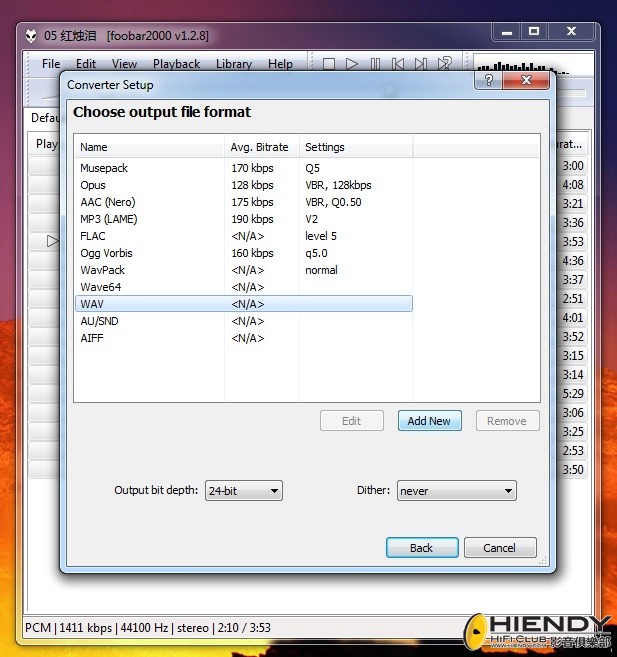

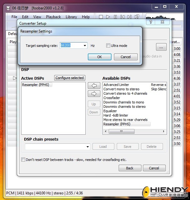

發表於 2013-10-29 23:30:19 | 顯示全部樓層
lwk10 發表於 2013-10-29 22:04
刀兄怎樣將CD RIP成24Bit/44.1Khz or 24Bit/192Khz,是用軟件嗎?謝!
Ching, 小弟未用Hires recorder之前係用Audacity實時錄製,比較過用Audiogate
去upsampling的話,是有分別,特別是DSD,Audiogate做出黎好浮,沒質感。你
可dl兩個software比較。當然audacity係沒有DSD,但可做32/384khz。建議實時錄音
才會靚聲,以上係個人意見。
發表於 2013-10-30 03:59:46 | 顯示全部樓層
如圖用Foobar,用EAC也可以
