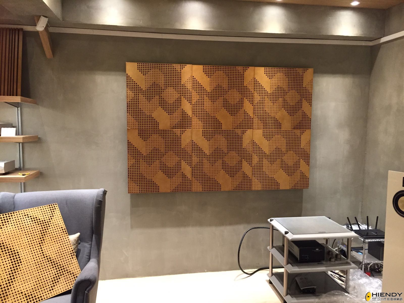

 樓主| 發表於 2016-6-29 13:19:04 | 顯示全部樓層
我最後都係入左這個

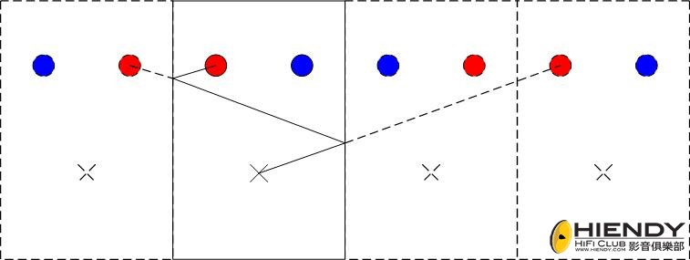

想請教,如果可以找到第二反射點?
另外擴散放天花應該近Speaker還是近聆聽位?
發表於 2016-6-29 21:02:50 | 顯示全部樓層
oteloj 發表於 2016-6-29 13:19
我最後都係入左這個
請問ching安裝前後聽感如何?
這款好易match家居,但係咁薄我好奇效用是否不大.
Thanks

發表於 2016-6-29 22:31:40 | 顯示全部樓層
CeLicA 發表於 2016-6-29 21:01
想請教,如果可以找到第二反射點?
另外擴散放天花應該近Speaker還是近聆聽位? ...
用 ray tracing method 方法去搵如下圖示。
放置於兩者中間。
