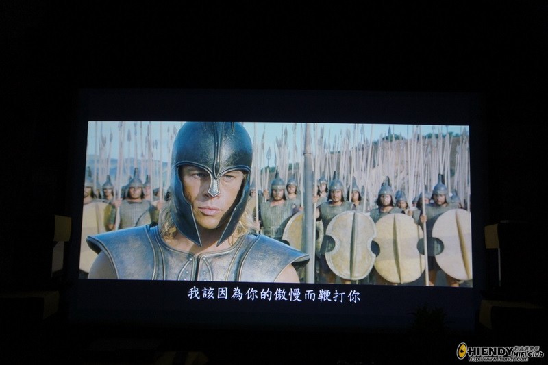

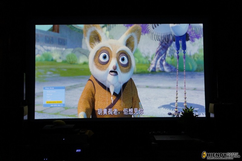

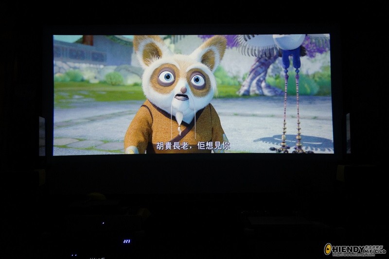

承接前文, 講到弧型幕, 我本身沒有弧型幕, 但我的投影距離有近4米, 畫面zoom到最細有90吋左右, 而且觀看電影時集中力多數會在畫面的中心區域, 邊位不會常常留意, 所以呢個缺點我是可以接受到的。跟住我會post一些照片給你們作比較, 先旨聲明本人攝影技術奇差, 用的也是劣質相機, 再經壓線放上網, 而且看電影時畫面是一直變化的, 硬照只能反映我所見到的幾多成呢? 但無計, 似乎只係得呢個方法令各位可以見到分別, 現在去馬......, "NO"代表乜都無做, "YES"代表用了Anamorphic Zoom功能與Anamorphic len!
NO
NO
YES
YES
