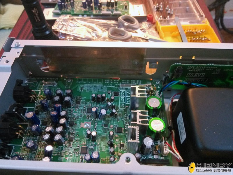

終於昨日聽清楚我部N-70A.  基本上都滿意. 最大問題喺結像同定位.
跟住細心睇清楚DAC果part掂做, 都好正路.
最大分別喺多咗份Head Phone AMP, 我自己無玩Head Phone.
就試吓remove 份HP Amp, 不得了成個結像同定位improved by 30%.

發表於 2014-12-8 16:43:29 | 顯示全部樓層
本帖最後由 steveha 於 2014-12-8 17:05 編輯
小弟何德何能寫教學貼
心想mod吓塊DAC Board, 你老板, 原來Pioneer一早已經Label咗Pin Description喺底面.
浪費我啲時間去Trace.   Pin 17 叫XPCM_DSD. 連Reset 同 Mute都有.

 樓主| 發表於 2014-12-14 15:10:29 | 顯示全部樓層
完成手術, 音質有提升, 但就無30%咁多, 大約有10%-15%啦, 主要係定位好了, 線條收緊了, 分件分離度有提昇
零成本升級
發表於 2014-12-15 10:02:22 | 顯示全部樓層
took out the headphone amp board?

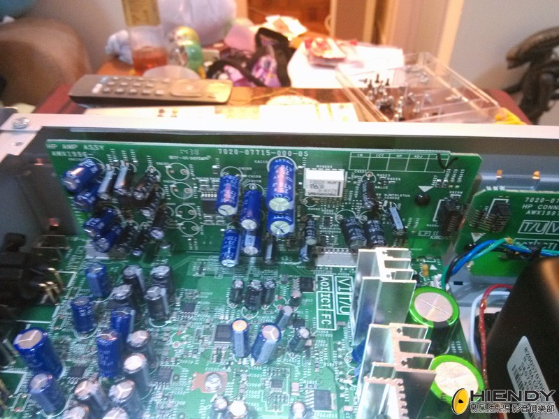

本帖最後由 steveha 於 2014-12-15 12:19 編輯
gorgeous 發表於 2014-12-14 15:10
gorgeous ching
Well done.  The next mod that I will suggest is to manuplate the output cap to suit your own taste.  Here is my finished one.   My next upgrade will be on those +/- 15v regulators (changed to LT317/337 or NewclassD ones).

發表於 2014-12-16 06:53:14 | 顯示全部樓層
blackgate FK
發表於 2014-12-18 20:47:10 | 顯示全部樓層
本帖最後由 steveha 於 2014-12-18 20:56 編輯
Blackgate FK 都吾喺萬能 , 都要其他嘢配合的.
最後都要加牛將5V power supply 改成Choke Filtered 仲要將bridge rectifier改成 7A Schottky Diode x 4.
而家終於吾散口型恰當. 啲高音出番晒仲幾靚吓.
