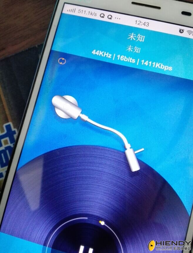

本帖最後由 RCA1626 於 2015-5-26 17:03 編輯
用手机做转盘接解码器很不错滴!可以云播放!http://www.hiby.cd/
 樓主| 發表於 2015-5-26 17:11:27 | 顯示全部樓層
RCA1626 發表於 2015-5-26 16:59
Thx for sharing. 但這種 streamer / player 不能滿足小弟…

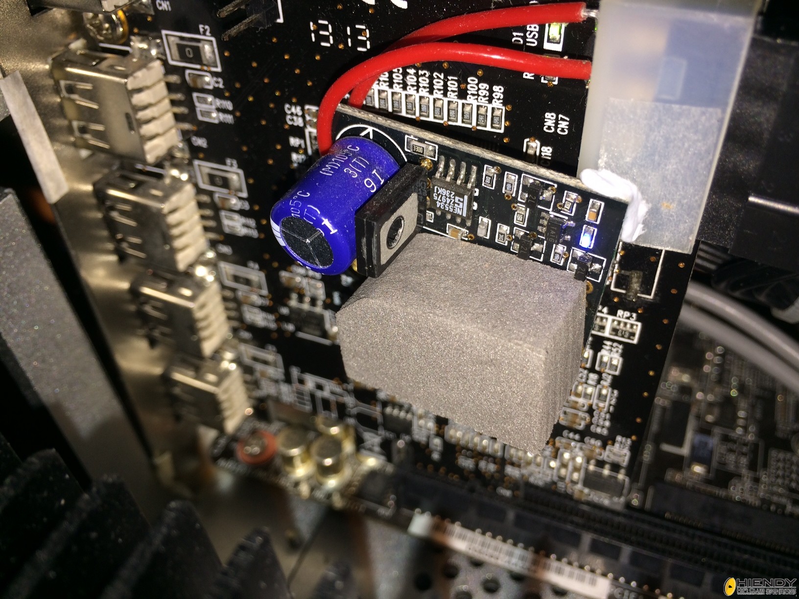

你也可以參考我之前的 POST 來鎖定 LLBW. 其實只改鐘或鎖定 LLBW 唔一定好聲過 AUTO,因為高分析力下會揭露你的 DAC 和系統的缺點,你會需要更多的配合… 而這個 thread 的第一個 post 只是改了鐘的比較,但 LKS 002 的 clock output 會先進入另一個 clock divider IC 才分配給兩粒 9018,如果能將 femto clock module 的 3.3V 供給這粒 IC 會好更多,更少 jitter,發揮 clock module 的真表現。

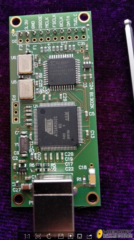

USB准备升级下高级版
 樓主| 發表於 2015-6-2 10:15:26 | 顯示全部樓層
RCA1626 發表於 2015-6-2 09:54
USB准备升级下高级版
Yes, I have mentioned it...
http://www.hiendy.com/hififorum/forum.php?mod=viewthread&tid=85552&extra=page%3D1

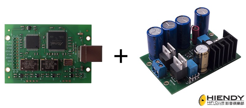

據知代理會用自己的電容取代,確保質數。
發表於 2015-6-2 10:31:15 | 顯示全部樓層
Siuping 發表於 2015-6-2 10:15
http://www.hiendy.com/hififorum/forum.php?mod=viewthread&tid=85552&ext ...
是的.  香港版 會小舍更改所用電容呢....  , 由火牛到電源板的頭關線,  小舍也應該會用  UP-OCC copper (單晶銅)  !
在這個版本使用後,  LKS DAC 應該內置 3 個Femto clock 了!
cheers,
Blau
發表於 2015-6-3 14:32:16 | 顯示全部樓層
本帖最後由 RCA1626 於 2015-6-3 14:33 編輯
拆卸升级USB!
 樓主| 發表於 2015-6-3 16:13:05 | 顯示全部樓層
未接上新板? 等你報告...

有開冷氣問題應該不大,如果真係擔心,可以參考我私人的手作方法,將 clock chip 獨立包裹(掏空的空間最好深一點),都係參考 MSB 的 galaxy clock module...
Clock stabilized 的時間會短d,而且 jitter 更少…
發表於 2015-6-4 11:25:46 | 顯示全部樓層
新USB板子收到!
