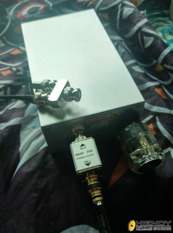

昨天有時間用Audiophilelp兄提供的方法
1.BNC-T plug加50ohm terminator 再入C1 Hi-Z
2.50Ohm clock cable
3.Update C1 firmware去3.9
但還是有dropout情況出現,可能跟我使用Toslink 作輸入有關係
最後唯有係淘記買個50歐轉75歐adapter等過幾日收到試下有無改善

今天收到50歐轉75歐adapter,試用了一下還是有dropout情形,後來嘗試以Streaming方式輸入,發現dropout情況消失了,
但當我一轉回optical方式就出現dropout問題,這回終於知道哪裡出問題
BNC - T plug, 50ohm,50歐轉75歐adapter,全部都是偉大的淘寶買到的
在cybershaft我沒找到有150ohm,有機會一定會試一試,謝謝Audiophilelp兄

我都是用這個 cybershaft ocxo clock, 不過是接駁在 esoteric 上。現在的接駁方法都是用跟機的 50ohm線 接去 esoteric. (但 esoteric 說明書寫住輸入是 75ohm), 我見好多師兄都係咁樣做。但係我響度諗,你唔會都係買返一個 50 ohm to 75 ohm adaptor, 之後用返 75ohm 線好啲。 叫做真真正正 match 返 esoteric 75ohm 輸入。
我見cybershaft website有得賣
發表於 2017-8-20 08:04:37 | 顯示全部樓層
剛剛睇清楚,原來是50ohm matching adaptor, 唔知用在75 ohm 輸入的 Esoteric 有沒有幫助
發表於 2017-8-20 08:28:39 | 顯示全部樓層
本帖最後由 diamondblack 於 2017-8-20 10:20 編輯
pareto 發表於 2017-8-19 19:55
我都是用這個 cybershaft ocxo clock, 不過是接駁在 esoteric 上。現在的接駁方法都是用跟機的 50ohm線 接 ...
廠方嘅講法係將adapter嘅75ohm直接插你75ohm器材,50ohm嗰邊插50ohm線去番reference clock。
會唔會75ohm邊插75ohm線,50ohm邊直插reference clock好啲?難講,除非真係有儀器度。靠耳嘅話只係分辨線嘅音質同音色。
