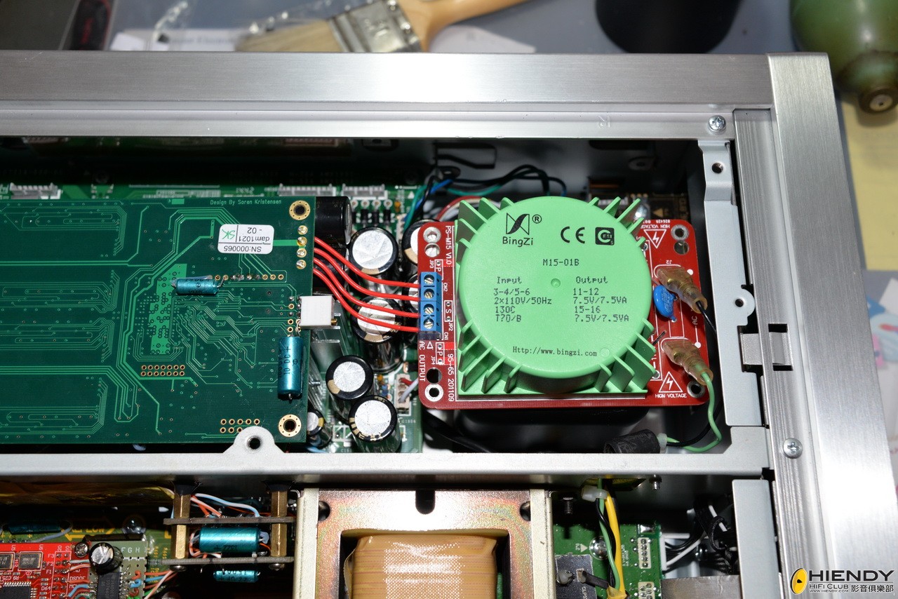

最後只換番隻7.5VAC電源牛.  幾時同我部N70A做番個review?

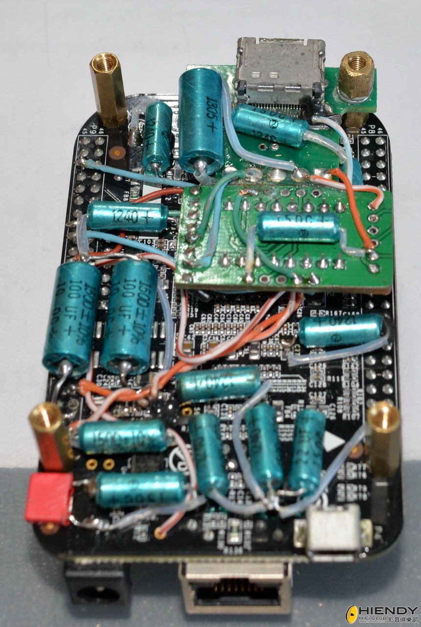

當等緊N70-A boil機,  整多部Beaglebone Black Botic.  今次二号機has better/shorter wiring than my firs ...
Steve ching,
想請問你用咗乜i2S to HDMI adapter 落BBB? LKS個i2s hdmi input 用 pin14食dsdoe, 但我找不到有adapter可map i2s pin去hdmi pin 14  如能告之,小弟感激萬分
發表於 2015-4-15 11:18:44 | 顯示全部樓層
本帖最後由 steveha 於 2015-4-15 11:20 編輯
邊會有adapter. 無未自己solider條dsdoe去pin 14囉
發表於 2015-4-15 11:32:29 | 顯示全部樓層
steveha 發表於 2015-4-15 11:18
拜服。原來你部bbb反轉後咁大乾坤。我呢D揸辣雞都手震嘅都係得個睇字

最主要Update N70A嘅firmware, 現在由Music Server播DDF or DSF都得, 而且cover art 都出到.
Soekris R2R dac 就追加番official recommendation for modding for Vref and upgraded firmware uManager to 1.06 and FPGA to 1.05.  最終可以Support DSD 了.
師兄,
我都有需要由BBB 引出 dsdoe 去隻 DAC 到, 我安裝咗 botic,請問 dsdoe 是否在 P9_26?只是引出 dsdoe? 還是 dsdoe 跟  ground 一齊引出?
