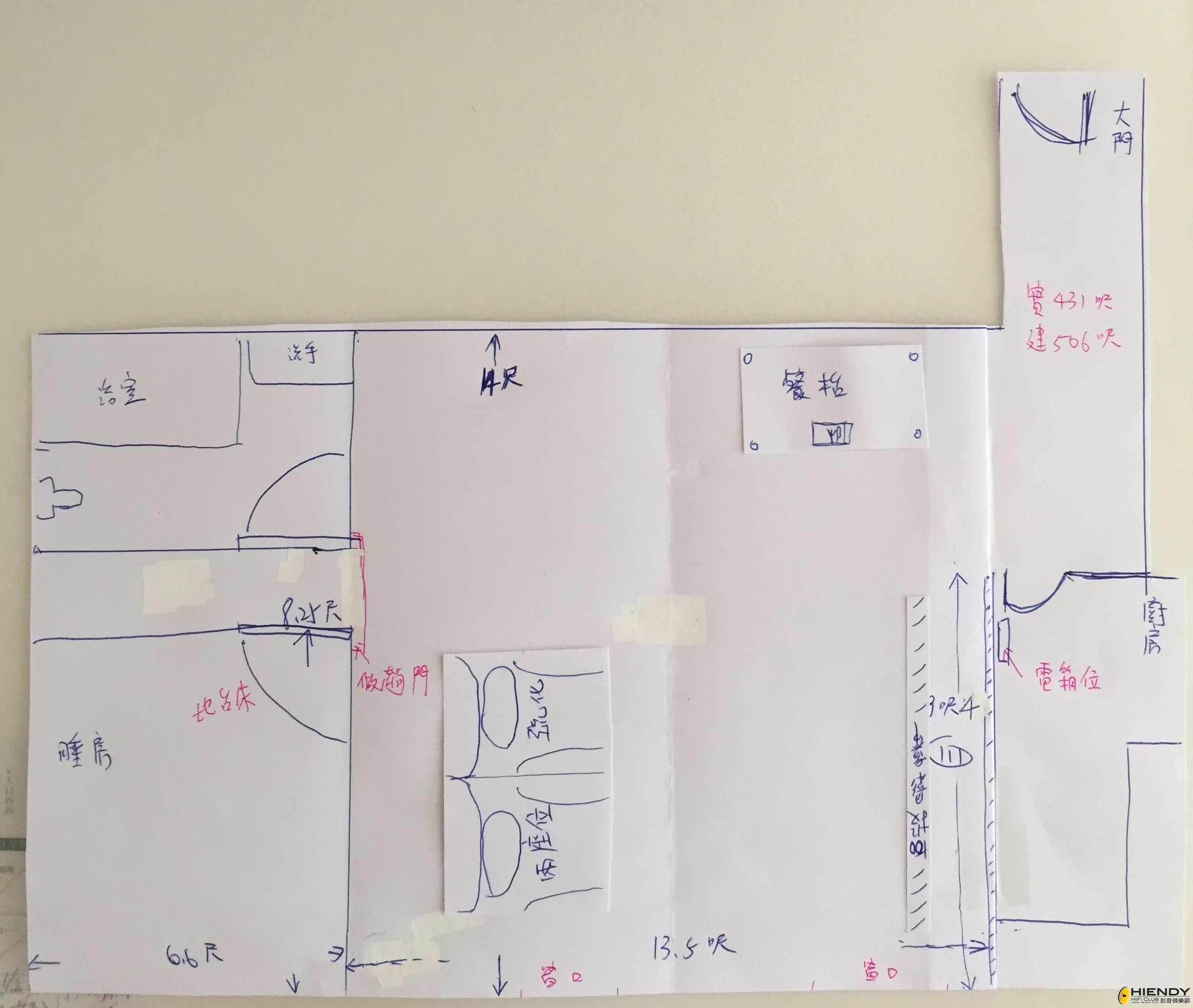

聽位置13.5尺x14尺,打算分部份位置打直玩
現有器材Anthem avm60
一套MK sound 750 7.1組合
一對kef 301(打算入多對)
投影機otopma hd20
小弟嚟緊三月中搞裝修,有好多問題想請教各位:
1)打算入 Grandview tan-tension 100或106吋,喇叭會掛牆,請問現有器材空間之下夠位放置或是否適合?
2)呢個空間之下玩7.1.4定5.1.4適合?
3)應選灰幕定白幕?
4)想做獨立電,有冇師傅介紹?
5)一般搞裝修師傅識唔識搞獨立電,通常是否分開師傅搞?
6)因為地磚好新淨唔會玩,會做燈糟,是否電線、喇叭線全行糟化算D,驚全部入喉入牆好貴又唔知價?
7)窗簾應該選上而下一塊過,定兩塊左右趟?選料有咩適合,美觀又唔阻空間請各師兄分享下!
8)分體冷氣中邊隻牌子好(適合睇戲用)有冷暖、靜!
9)聽中間上方想放置燈有咩LED光暗燈介紹!
 樓主| 發表於 2016-12-22 11:47:07 | 顯示全部樓層
放幕嗰邊牆9尺4

 樓主| 發表於 2016-12-22 12:00:32 | 顯示全部樓層
呢個距離之下上天花好定上牆好?投影機個投影距離唔知可唔可以?

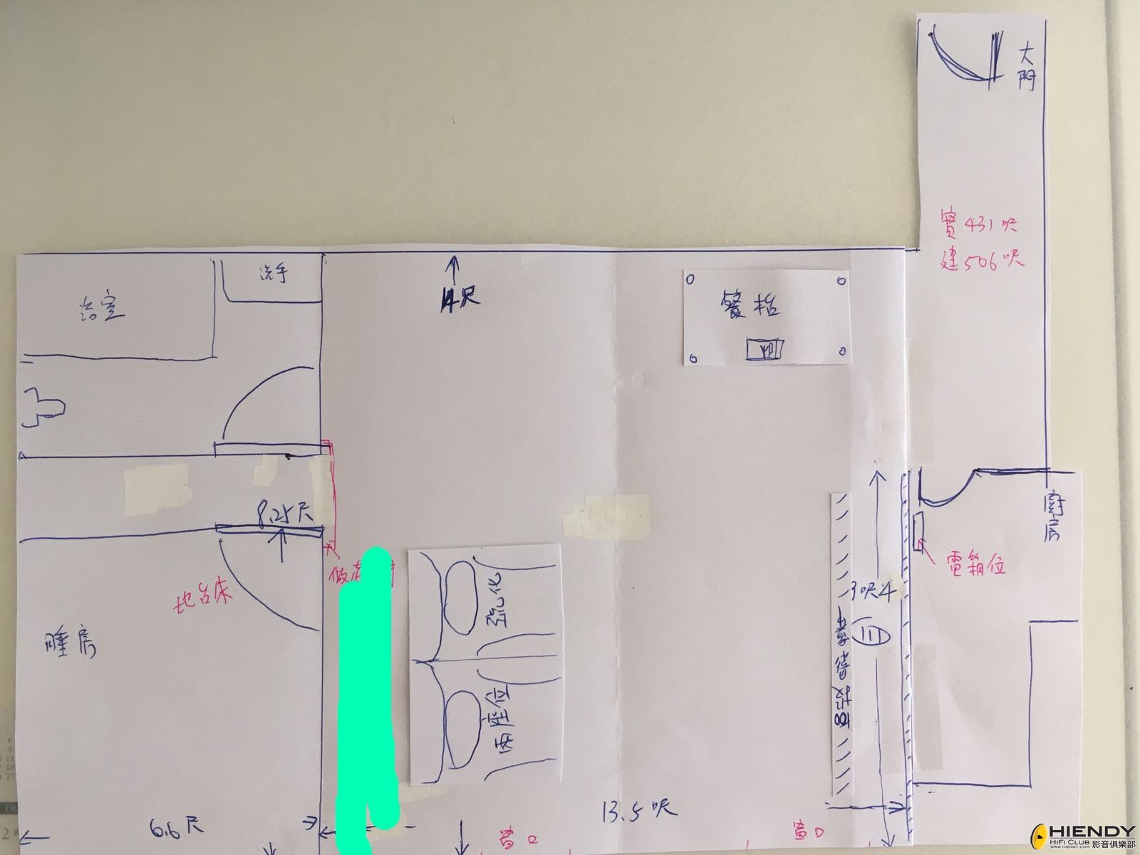

發表於 2016-12-22 12:11:09 | 顯示全部樓層
若是我,是不會要餐檯,太左地方,改用升降茶几,摺合式,打開可坐八人,梳化放窗那邊方向,食飯時開茶几,幕及音響放餐檯那邊,只是個人意見,因我都是這樣做的.
 樓主| 發表於 2016-12-22 12:24:50 | 顯示全部樓層
本帖最後由 waisspstaff 於 2016-12-22 12:25 編輯
多謝師兄意見,我本來都打算玩大D120吋幕放餐枱個邊,餐枱可以吾要但要做一列高身櫃放置物件,所以打直玩騰出多D空間,師兄可否參考下你個廳做法 話吾定會改變

發表於 2016-12-22 12:31:51 | 顯示全部樓層
本帖最後由 fishbone8822 於 2016-12-22 12:33 編輯
waisspstaff 發表於 2016-12-22 12:00
投影機個投影距離唔知可唔可以
<---空間有13.5呎(4.1米)距離, HD20 投影比是1.5 ~ 1.8 :1, about 3.4米已經可以投16:9 100"
 樓主| 發表於 2016-12-22 12:51:42 | 顯示全部樓層
本帖最後由 waisspstaff 於 2016-12-22 13:22 編輯
fishbone8822 發表於 2016-12-22 12:31
投影機個投影距離唔知可唔可以
多謝師兄意見 顏色位置己打算做櫃放cd及投影機(for 遲下可能升級投影機),現用投影機冇得教移位功能,可能要上天花,投影比1.5~1.8:1,3.4米可投16:9 100",是否即是3.5米或3.6往後拉都可依然是100",如果係hd20都可以入櫃
發表於 2016-12-22 13:07:27 | 顯示全部樓層
waisspstaff 發表於 2016-12-22 12:51
多謝師兄意見 顏色位置己打算做櫃放cd及投影機(for 遲下可能升級投影機),現用投影機冇得教移 ...
3.5米投106", 4米投120"
建議你考慮玩100~106" 電動透聲幕, 睇戲時投入感更理想
另外見你梳發擺位計..玩到7.1.4, go go go
 樓主| 發表於 2016-12-22 13:21:25 | 顯示全部樓層
Thx Ching,如果電動透聲幕,幕要推前就到喇叭厚度,而投影機距離吾影響便可實行?

發表於 2016-12-22 13:25:09 | 顯示全部樓層
主要係上天花吾洗就後牆個闊度

發表於 2016-12-22 14:01:41 | 顯示全部樓層
新款Grandview tab tension 好似细隻D,最好上官網睇下,我舊款好L大支
發表於 2016-12-22 14:05:06 | 顯示全部樓層
waisspstaff 發表於 2016-12-22 13:22
Thx Ching,如果電動透聲幕,幕要推前就到喇叭厚度,而投影機距離吾影響便可實行? ...
如果電透建議隻幕離MK SPK單元 30cm, 所以你要評估最終投影距離有幾多再諗電透的可行性work唔work
發表於 2016-12-22 14:44:03 | 顯示全部樓層
仲有,依家D投影機夠晒力,吾洗用灰幕加强黑位架喇
