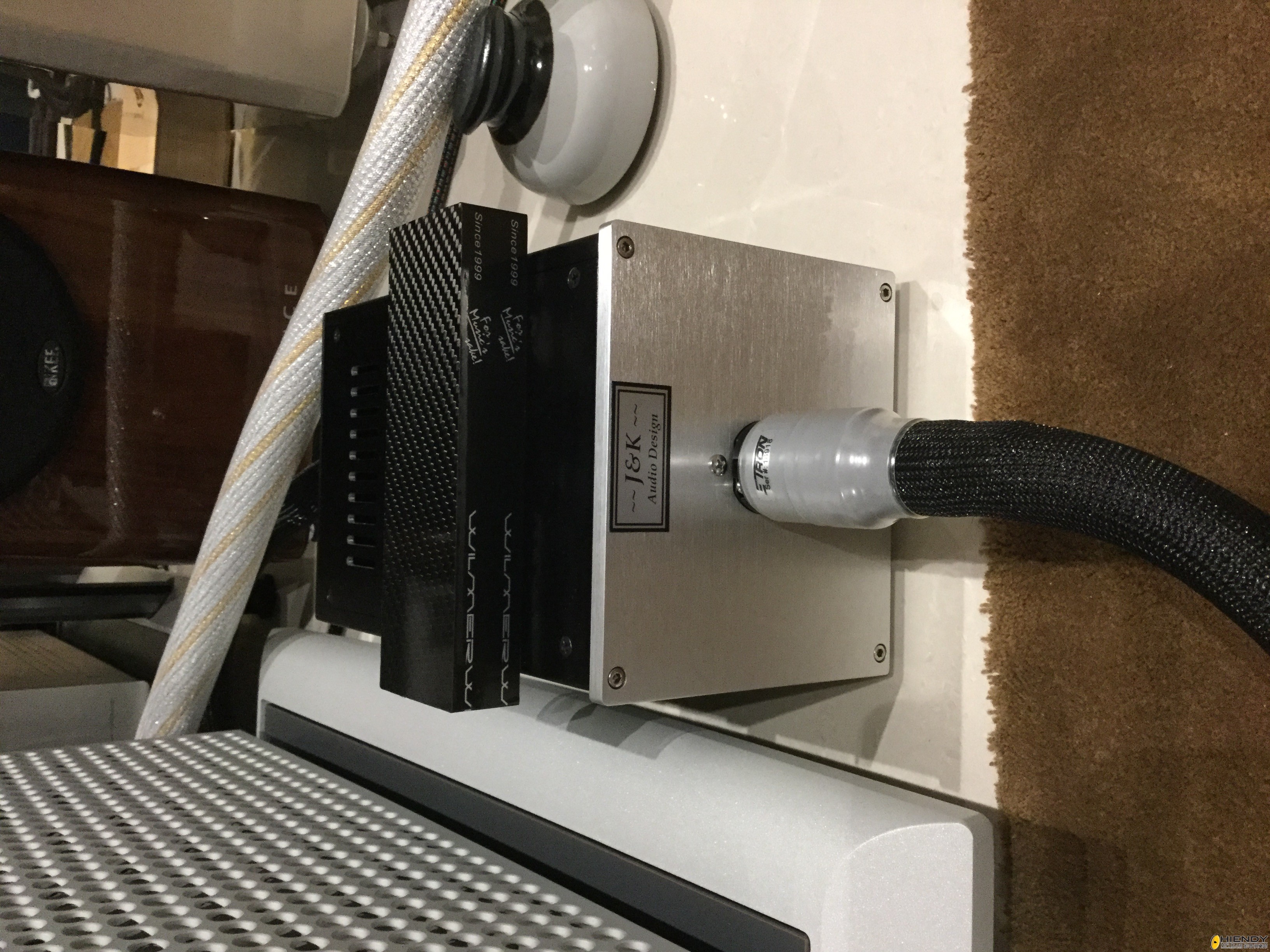

一對度身訂造DC Blocker 剛趕到新年前到。
因由是Amp 有hum 聲和溫度偏暖, 用過不同方法也找不到問題所在,也問過Constellation 和Shunyata Research, 做電品專家Shunyata指出很大可能是AC 有DC leak, 抓過綱也有些相關資訊,經Chaucer 師兄推介就膽粗粗訂了兩個3kw DC Blocker (USD1600 連運費) 試試。
它本是一隻直插amp的附加件(dc blocker),電線插在這附加件上,是不需要多一條電線,但我覺得線重會影響裝插, 所以訂做一個坐地和用上好些的零件,其實也教慮過要指定電線相連blocker直出,最後我選擇裝插座和用上自己電線。
效果應該是預期(是期望才對),初插上15分鐘,有如冇開機的靜。 半小時後播上第一隻碟,弱音更現,低頻更深,好聽好多多多。相信經長假期慢火煲練應可更溫純。
藉此向各師兄拜過早年,身體健康,耳福無邊,美聲更上一層樓。

細聲問一下...
是上面果舊定下面果舊...?
 樓主| 發表於 2017-1-28 00:39:55 | 顯示全部樓層
本帖最後由 hohoiho 於 2017-1-28 00:55 編輯
kei8864 發表於 2017-1-28 00:31
細聲問一下...
是上面果舊定下面果舊...?
是小立方塊形, 有J&K 貼嗰個,上下圖是同一塊,只是影前和後的分別。
可能圖片倒轉了影響觀看。sorry!

 樓主| 發表於 2017-1-28 14:30:02 | 顯示全部樓層
kei8864 發表於 2017-1-28 06:35
如果屋企套機無訊號入,把音量扭大,耳仔靠近會聽到噪聲,係咪同樓主相同情況?? ...
師兄, 我的情形是後級有hum聲, 是大火牛的電流嘈音, 有冇訊號入和音量大小都聽到。可耳仔靠近後級會聽到hum聲。
 樓主| 發表於 2017-1-28 14:56:30 | 顯示全部樓層
本帖最後由 hohoiho 於 2017-1-28 14:58 編輯
CKKeung 發表於 2017-1-28 12:14
hohoiho兄 :
看來 J&K 有料到喎,配得起你的 Constellation monoblocks!
有冇試下 J&K 的其 ...
CK hing,
我先要針對Amp hum 這問題, 乜都要試。 這對DC Blocker真真有料到, 昨晚開足七小時, Amp机身微暖, DC Blocker机身溫度涼爽如未用上的。聲音似用上Centaur II, 聽至零晨一時, 細細聲也很清晰細緻。直得一試。

發表於 2017-1-28 17:24:54 來自手機 | 顯示全部樓層
可以打開上蓋看看里面有甚麼嗎?好似見到有nichikon電容係里面。
 樓主| 發表於 2017-1-28 17:59:11 | 顯示全部樓層
malretep 發表於 2017-1-28 17:24
待在假期慢火煲練數天,遲些捧上。
