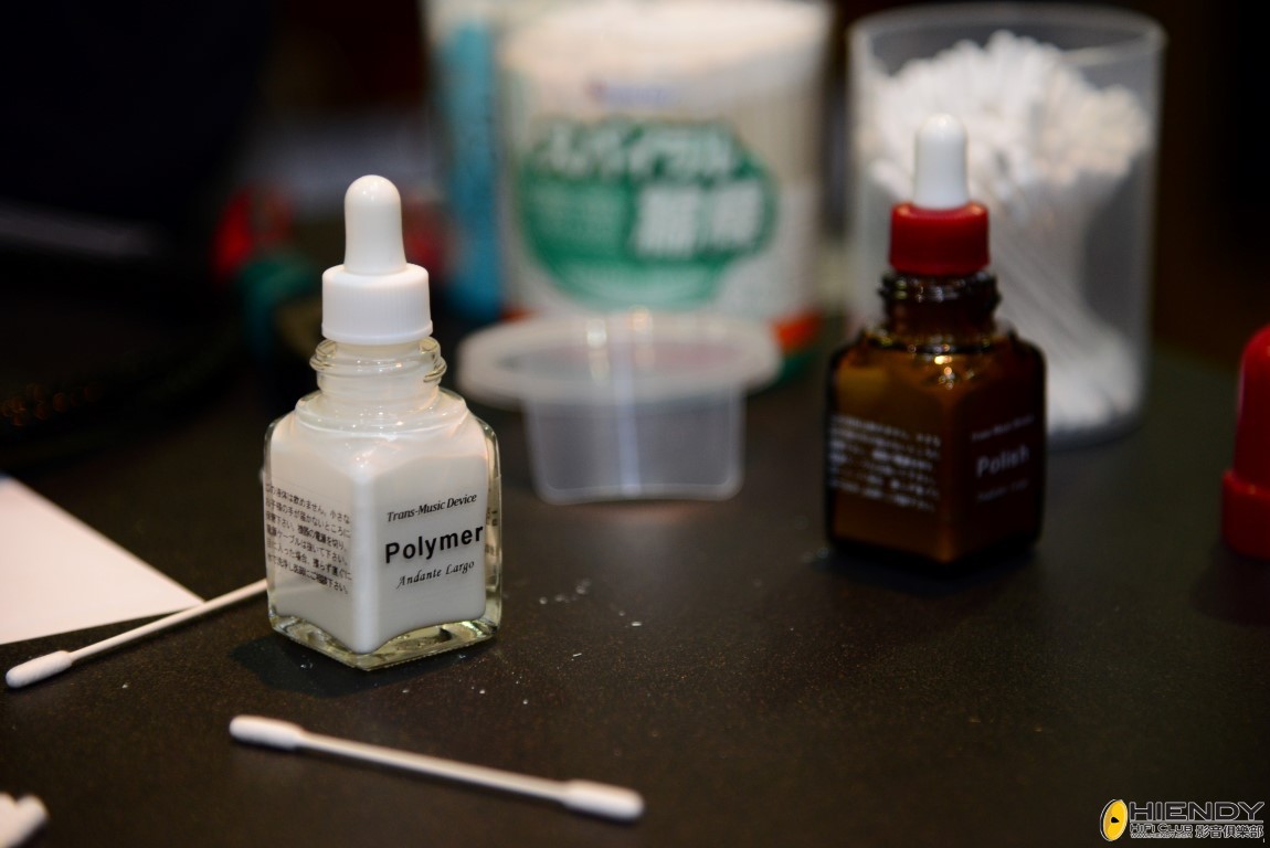

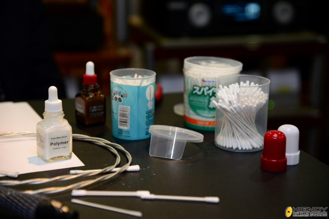

大家會見到一盒兩樽的包裝, 紅色是STEP ONE, 白色是STEP TWO, 即係話用紅色果支清潔完, 再用白色果支塗上保修.
點解我會用到"保修"這字眼? 因為白色果支除左可以保護金屬面免氧化, 另一作用是修補金屬面因長期磨擦而引起的微細損耗.

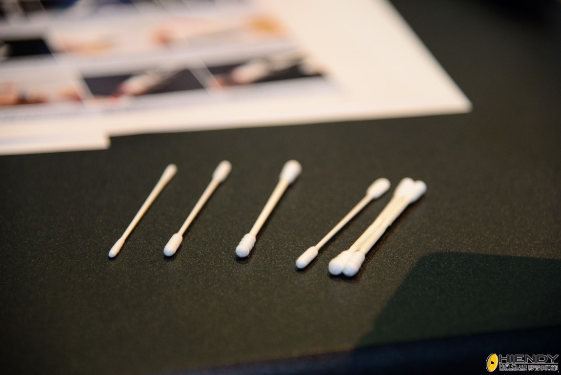

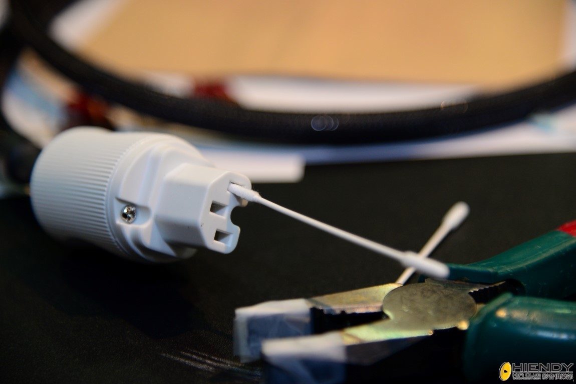

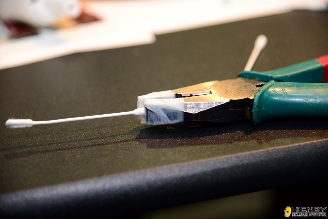

SUZUKI SAN仲即場介紹如果有效使用綿花棒, 用作清潔.

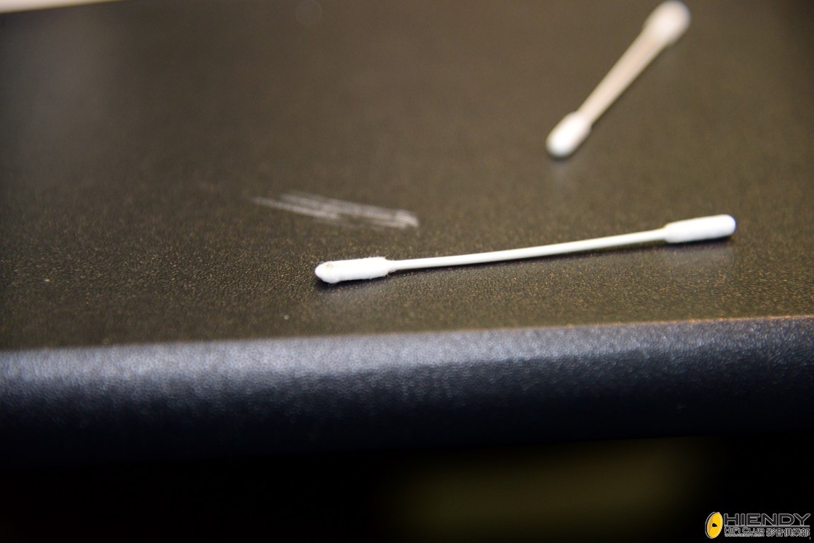

首先, 綿花棒有分大細SIZE, 最幼身為1號, 粗少少就叫2號, 最普遍見到的SIZE係3號.

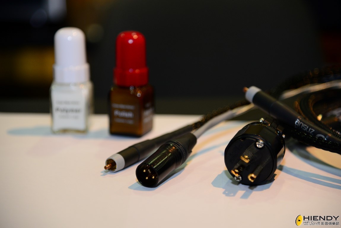

清潔RCA接頭或XLR接頭時, 佢教左一個好有用的方法, 就係將兩支2號的綿花棒合埋, 再用膠紙將兩支棒夾實. 咁兩支綿花棒中間的罅隙位就用作清潔或塗上保修液. (見圖)
另外就係如何清潔電源線.
而程序方面, 第一當然要使用紅色樽果支作接頭清潔, 清潔完再用乾身綿花棒抺乾清潔液. 之後等十五分鐘左右. 就使用白色果支保修液塗上接頭接點. 再等一小時, 等佢乾透後, 再塗多一次白色果支保修液. 等多一個鐘頭就可以插番上部機.
再簡單D即係要清潔一次, 等十五分鐘, 塗一次白色液, 等一小時, 塗第二次白色液.

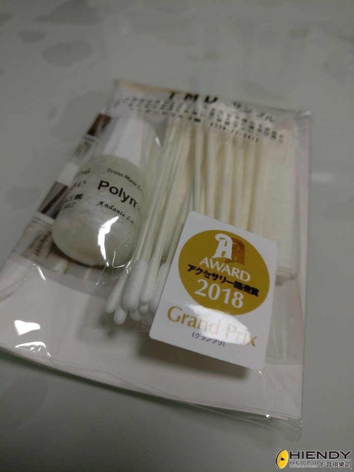

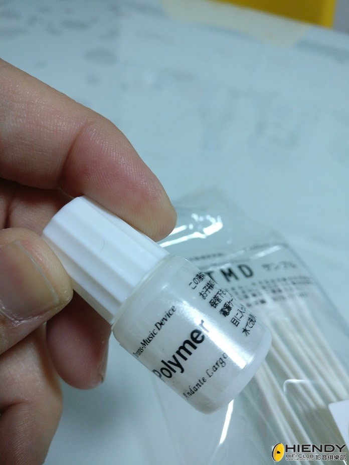

我去了代理那邊,因為我以前有跟他們買過一些産品,所以Lui兄送给我一瓶的Sample叫我回去試.前一陣子忙,現在才有時間試.因為是Sample的原因,我只有白色液.我用了自己買的contact cleaner 先把插在牆上到Power Distributor的電源綫金屬插頭攪清潔,再塗上白色液.
我重聽了幾首熟悉的歌曲-Fragile Inside Of Me album的第一cut Hurt 和 Friends Of Carlotta album 第六cut Ain't No Sunshine, 人聲和樂器的定位變得更準更清澈了,能量感也更强了. 因為我的白色液不多,所以選擇了最前的電源綫試.我個人認為有這樣的顯著改善,我會買一盒返來玩下. IMG_20180212_220735.jpg

一小瓶,真的非常一小瓶! 只有2-3ml!

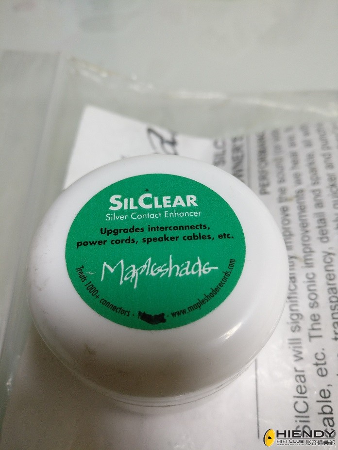

I also have the SilClear but I think this TMD has far more superior performance. The improvement is more noticeable and the coating is almost colourless and very thin. One thing I do not like about the SilClear is that that it is a silver coating which can stain your cables, very messy in handling.  However, the SilClear is much cheaper. If you do not want to spend too much money, you can also consider SilClear. But if you want better quality and more noticeable performance, TMD is the choice.
