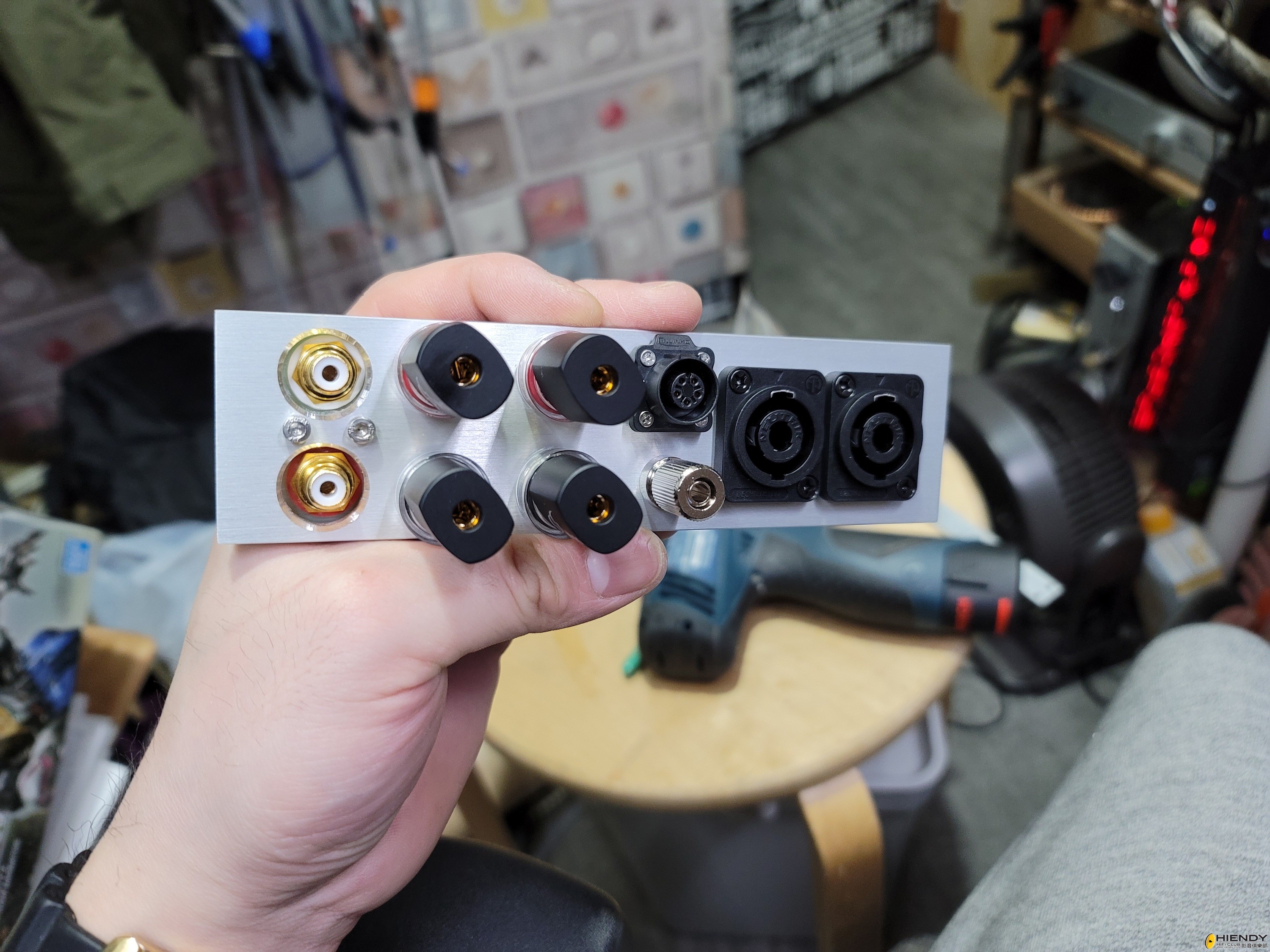

新機後面板,我一向習慣自己鑽孔,雖然一向唔太準確
至少外觀似模似樣?

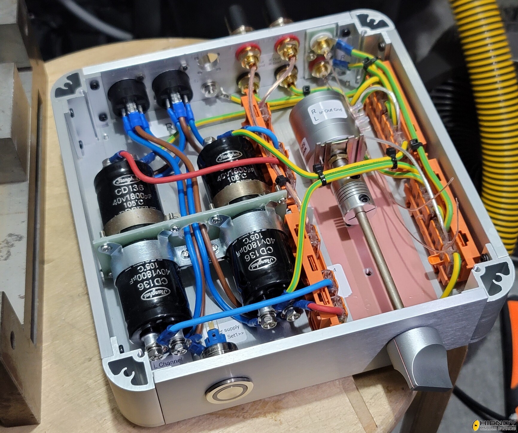

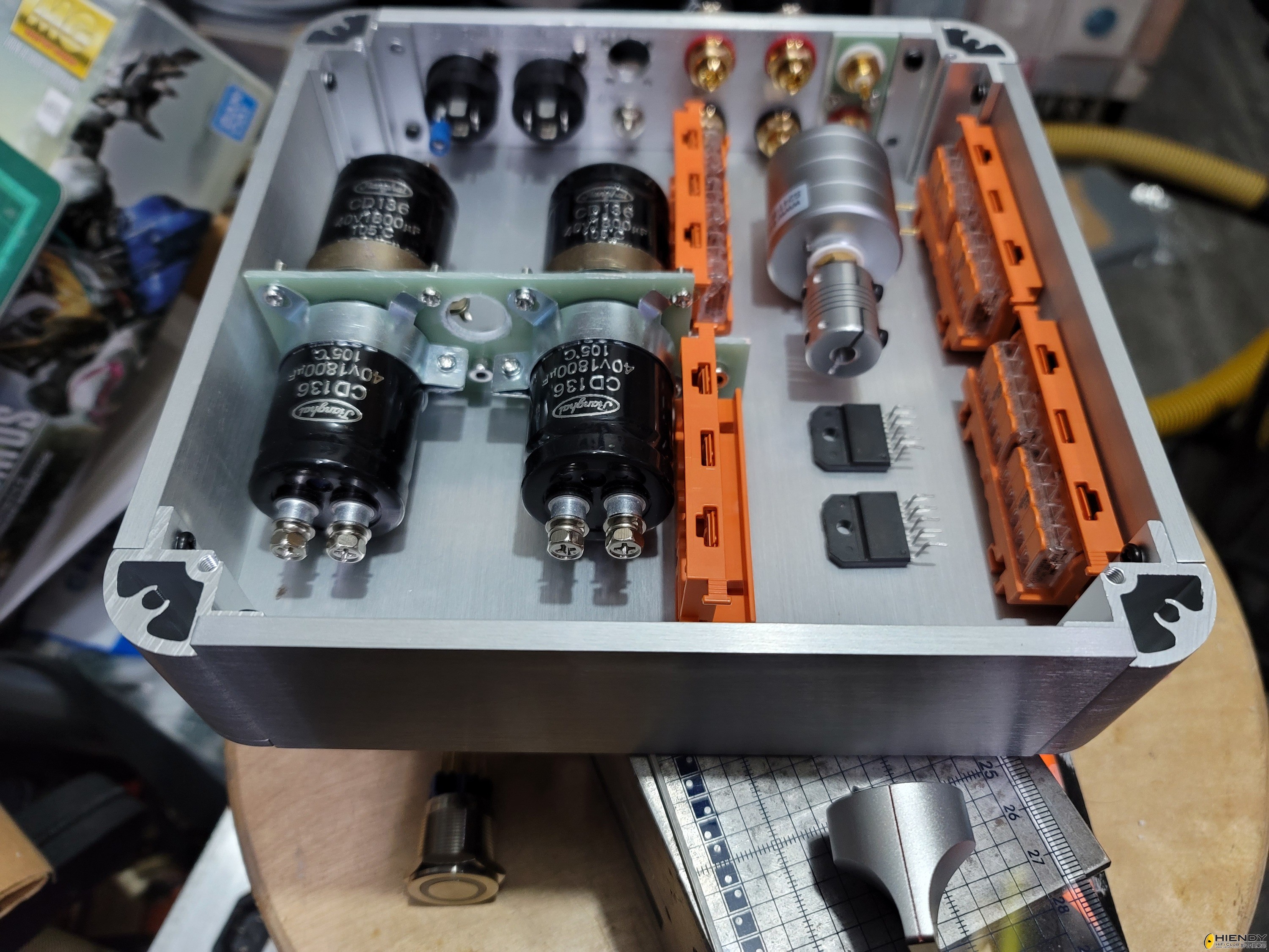

機箱內大致上的排板
第一次用螺絲電容,主要係為左裝拆容易,減少焊錫的
個size仲大件過常見既牛角63v22000uf電容,但只有40v1800uf
gainclone要求之一係大火牛小水塘,冇毛病
橙色幾件係工業接線端子既排座,我覺得幾好用

靈魂走線 ,多數裝上去就唔會動到既線都係用prysmian2.5mm2既單芯線,扭到我手痛
volume制係我搵得到之中最平既一隻級進式volume
第一版果時實驗證明呢個線路要裝volume制的話,alps27型對聲音既劣化程度超乎想象
果時求其買個選擇制加幾粒cheap cheap電阻搭出黎既volume制都好過alps27幾條街
