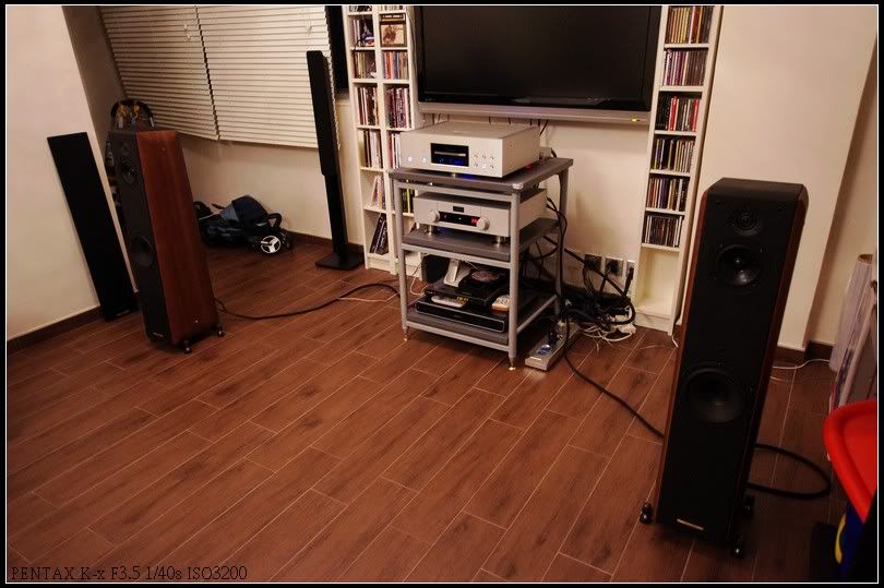

GOLDMUND 390.2 + SONUS FABER TOY TOWER, 無論音色, 外型和價位都十分匹配. 心想, 又可以有排玩lu........
攪掂晒器材之後, 就要開始我既玩線大計.
因之前我既金仔只用原裝PC, 而IC方面就用XLR.
記得初開聲既時侯, 我已搵條VALHALLA / ARGENTO FLOW / RUBY HILL / NBS BLACK LABEL II等等既PC插過部390.2.
最夾既PC應該係VALHALLA -> ARGENTO -> RUBY HILL, 最唔夾聲就係條NBS BLACK LABEL II (BL2). 唔知點解, 用BL2插部390.2, 力水麻麻, 最大鑊係粗聲.
反而VALHALLA既快速/高清既特性, 夾部390.2最夠突出GOLDMUND既獨有味道.
其次就係ARGENTO FLOW, 華麗/充滿能量感既中高, 鬆容既低頻, 亦有佢獨特既味道.
RUBY HILL同樣華麗, 比FLOW更幼細, 多了一份分隔度. 但就小了一份能量感.

我頂! 我不嬲都想玩KHARMA好耐, 但BUDGET不多, 又唔想買KHARMA既二路坐地. 又要玩肚池高音 (玩唔起黑鑽).
依對CE2.2就中晒我既要求. 所以諗都唔諗, 就搬左佢番屋企, 試用GOLDMUND 390.2推佢.
一開聲!!! 嘩...嘩...嘩...  依D先係我要既喇叭丫嘛!
當時既組合係
CDP :二嫂 X01 LTD (RUBY HILL G6) -> WIREWOLRD 6N CLOCK CABLE ->  鹿仔 OCX
IC : ANDIO NOTE SOGON MKII
AMP : GOLDMUND 390.2
SC : MADISON AUDIO 3E1
SPEAKER : KHARMA CE2.2
先唔講中低音, 只係個肚池高音果種飄逸, 加上GOLDMUND果份高貴. 已經值回票價.

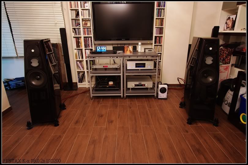

話說當日得老亨相助, 平安將部29M送到番屋企. 當駁晒線後, 歡天喜地咁開聲......................... ......................... .........................
仆街肋
咩料呀! 部CDP都未按'PLAY'制, 已聽到KHARMA既高中音單元有好大既電流聲! {{好大聲既意思係~~~離三尺都聽到[se...se...se...]聲)
灰晒!!! 立即CHECK 晒所以駁線, SETTING. 確定無駁錯後, 再開機.
唉!   ..一樣都有SE...SE...聲.
諗黎諗去都諗唔明.
後尾又試O下用條TARALABS既DECADE RCA插29M, 情況一樣.
唔通ACCUPHASE C-2800唔夾GOLDMUND?
好, 立即問朋友借過部ARC REF.2番黎, 再加多部LUX無源前級. 試清楚.
順便借埋對telos 400, 試清楚!!!
最後結論係~~~~~~~~除左部LUX無源前級外, ARC REF.2 & C-2800接駁TELOS 400 OR 29M, 都有超大既電流聲.
反而用部LUX無源前級, 就好好地, 高中音靜如深海.
我頂!我頂!我頂!
咩料呀!
無晒辦法, 唯有以現有既器材, 慢慢捉鬼,
CDP : EMMLABS CDSA SE
IC : ANDIO NOTE SOGON MKII XLR / GOTHAM RCA / TARALABS DECADE
PRE-AMP : ACCUPHASE C-2800 / ARC REF. 2 / LUX PASSIVE PRE-AMP
IC : MADISON AUDIO 3E1 XLR / GOTHAM RCA / TARALABS DECADE
POWER AMP : GOLDMUND 29M / TELOS 400
SC : MADISON AUDIO 3E1 SC / NORDOST VALHALLA SC
由電源開始, 再問朋友借晒D電源隔離牛, CSE RG-100, TITIAN...
最後都係攪唔掂!!!, 當中包插水線/地線問題. 仲要請埋個電工師傅上門, CHECK晒入左牆既獨立線位...等等.
但當接駁左ACCUPAHSE C-2800 & ARC REF.2後, 依然有電流聲....
唉! 唯有用住部無源前級聽住先啦. 心諗~~莫非個天都唔比我走出ACCUPHASE既魔掌?
天呀! 放過我啦!!
無理由既! 終於, 問到朋友既朋友, 友情借出GOLDMUND 27.3前級. 嘗試以一套GOLDMUND開聲, 睇o下可唔可以改善到電流聲既問題.
終於發現~~~~~~~~~~~~
玩左我成個月既電流聲(se...se...se...se...聲)既真凶, 竟然係條taralabs decade RCA. 咁我立即換番條GOTHAM RCA後. 一切靜如海.
電流聲既事件, 就此告一斷落.

記得當日小弟頭暈暈, 好在得wellcome山長水遠咁幫我搬部GOLDMUND 27回家後, 駁好晒線, 立即開聲.
用既器材 / 線材如下:
IC : AUDIO NOTE SOGON MKII XLR + RCA ADAPTOR.
PRE-AMP : GOLDMUND 27
IC : GOTHAM RCA
SC : NORDOST VALHALLA SC
我屌! 我屌! 我屌!
又咩料呀!
點解個GAIN咁大架? VOLUME只能去到06, 就已經好鬼嘈! 果把聲惡到爆!
咁唔係辦法喎. 無理由GOLDMUND夾番GOLDMUND, 都唔夾GAIN喎!
由其係27 & 29m都算係同期產品, 無理由個GAIN會唔夾喎.
唉! 攪咩呀! 唔通個天都唔想我玩GOLDMUND?!
諗諗諗~~~~
諗住成晚, 又要捉鬼!!!
首先在IC著手, 因為以我所知, XLR比RCA +6db, (當時仲未買入合心水既RCA, 所以暫用SOGON MKII XLR + RCA ADAPTOR轉插.), 所以立即換上gotham rca由CDP出前級. 再開聲~~~~~~~唉! 我屌!!!! 細聲左少少咋! 咩料呀?!
第二日, 立即將部GOLDMUND 27搬去WELLCOME AUDIO測試. 用部GOLDMUND 18.4後級 (有GAIN調較). 都只係細聲少少!
點算呢?!
及後得知此網HIENDY中, 有一GOLDMUND資深用家, 立即打電話比佢請教請教! 佢最先問我部goldmund 27係前期 or 尾期? 因以佢所知, 尾期既GOLDMUND 27既底板上, 廠方DESIGN係有粒制可以比用家自行調較.
所以立即將此消息通知WELLCOME, 亦多得[深水步低音王]幫手. 最終將部GOLDMUND 27調教至正常.
我收工後, 立即飛車去WELLCOME AUDIO搬機回家, 哈哈. 一天都攪掂晒!
我果然無選擇錯誤, GOLDMUND 27強於音樂味, 中/中底頻既質感/密度. 比37S夾29M更強. 當然, 27既高頻 / 分析力 / 分隔度 / 音場大小等等, 都唔及37S咁高.
GOLDMUND 27作為前代的入門前級, 佢已交足功課有餘. 另外值得一提既係, GOLDMUND 27既手功極度認真, 佢粒"圓制"既手感, 比27.3 / 37S更佳.
真係值得推薦比各位有心進入GOLDMUND大家庭既師兄師弟.
