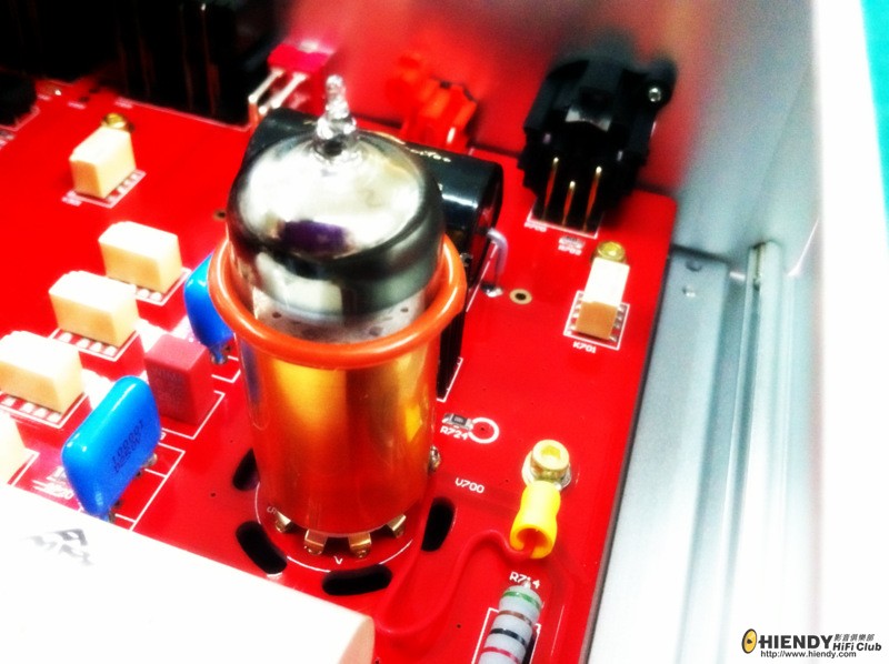

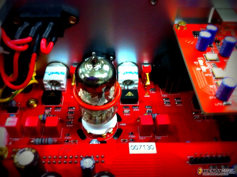

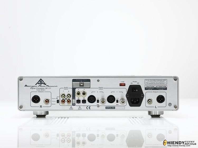

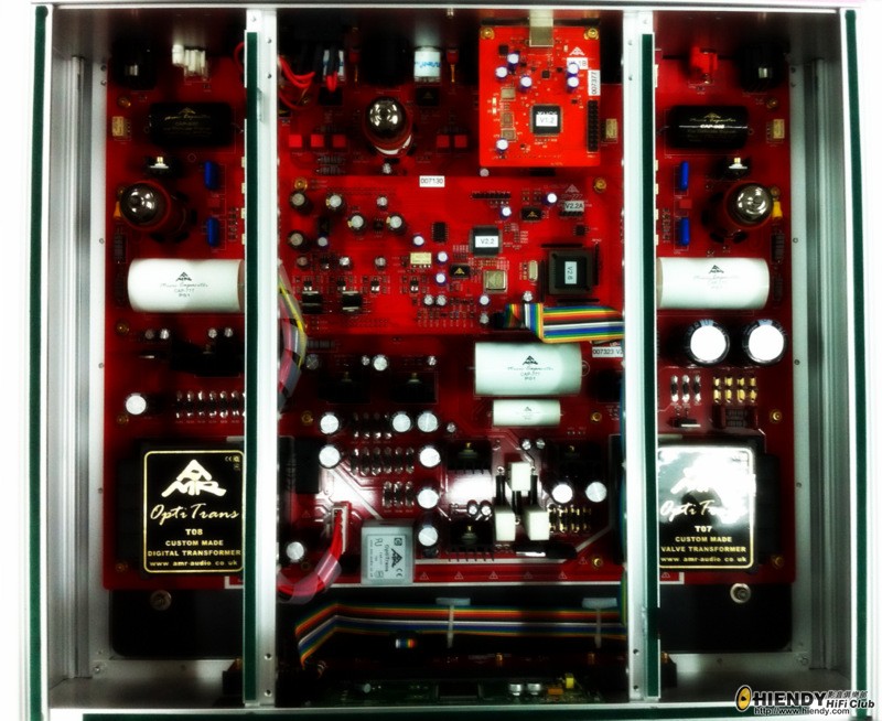

下面全部系電源,中間系DAC,上面中間系digital輸入,上面中間偏右系USB,機左右系analogue輸出, dual-Mono 設計 (呢個價位有dua​​l-Mono設計的DAC真係好少)。
宜家打開5-6萬d解碼器超一超,就好似一張好少少概電腦sound card,加個box,發燒補品真係好少見,難道玩CAS就吾需要發燒補品都會好聲?
Digital部分對發燒零件要求不高(有時系Digital部分用發燒補品重衰聲),但解碼器最後出聲系analogue部分,等同一個前級,雖然用靚零件唔保證一定就有靚聲(線路都好緊要),但無用靚零件就好難有靚聲。
再仔細超超DP-777的料得吾得:
輸出電容,德國制,代理話零售價成千蚊對,呢個價位我估應該系Mundorf SUPREME Silver/Gold。呢只電容分析力和音樂感都好好,無朔膠味(宜家好多電容朔膠味好重,聽落去d聲好鬼“白”,好似d黑色衫洗耐左,變左灰色)。
DAC 版上digital用OSCON 電容(唔稀奇啦,好多機都用),但DAC 版上analogue部分用Elna Silmic 蠶絲電容 ,真係唔多見,正!
系電源用上AMR自身Music Cap薄膜電容(好大粒啊),一般薄膜電容都係用系signal電路,夠膽用系電源上的機好少好少,因為成本太高。
繼電器用NEC,我個人比較喜歡,雖然NEC和omron都係銀接點,但NEC系銀接點再加鍍金,聲音和耐用性都感覺上好d。
藍色東東應該系純銀雲母電容(一片純銀膜,一片雲母,層層疊製成),系最靚聲電容之一,用黎做Filter或教聲一流!但因成本高,容量小,一般只在頂級Phono Amp 見過。

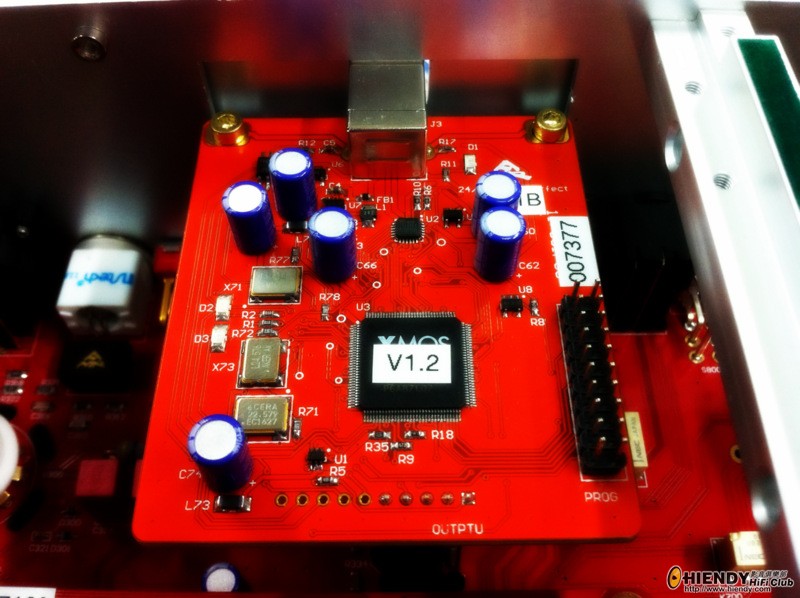

用XMOS的(asynch)非同步USB,但不似系公版設計(同網上d公版大大不同),呢塊細版就有三個時鐘,落足料。
D螺絲都係無磁(我用磁石試左試)鍍金,夠靚仔。
純銅膽屏蔽罩加damping ring,落埋地(一般無落地的膽罩沒屏蔽作用,淨系靚仔).呢的純銅手工膽罩,以前系UK Audio Note 頂級機都有用。
HD-VDi 膽整形SPDIF Input. 我用部CEC Transport 試過呢兩個Input(1,2)係比普通SPDIF Input (3,4)更好聲,用CD Transport的兄弟記住用呢兩個Input 。
呢個因該系0.04ppm 主時鐘線路,吾夠Esoteric G-0Rb勁(0.0005ppm)但同dCS Scarlatti Master Clock / Esoteric G-03X應該有得揮(0.1ppm) .
DP-777 共有3個獨立音響火牛。
Digital 隔離牛,每個通道一個。呢個對過濾數碼垃圾好有用,但吾係間間廠肯用,又係成本問題。 。 。

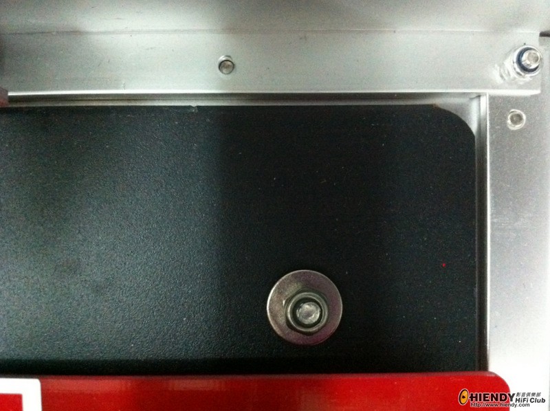

最後俾我金睛火眼超到個底板原來系三文治! (見右上角突小小不同色ge中間層)。應該系鋁底板,中間層系polymer吸震層,再加一塊黑色的合金系面。
