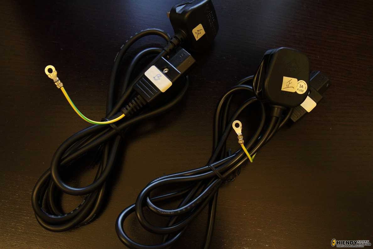

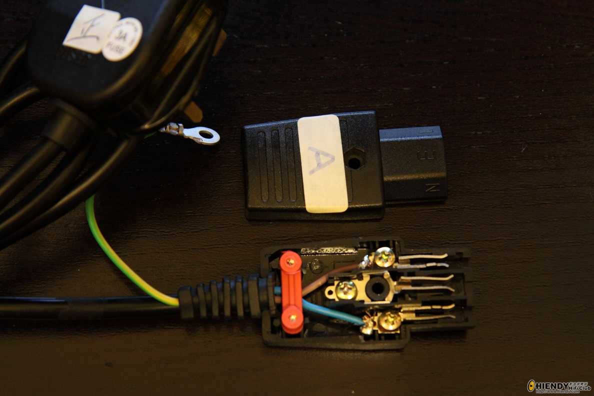

萬用錶1個,英式電源線2條,(其中1條''A''是正確相位接法,另1條''B''是反相接法,留意2條電源線IEC尾插也沒接上’’地線(Earth)’’的,沒接上的部份會留放在近尾插外層附近(如圖中)

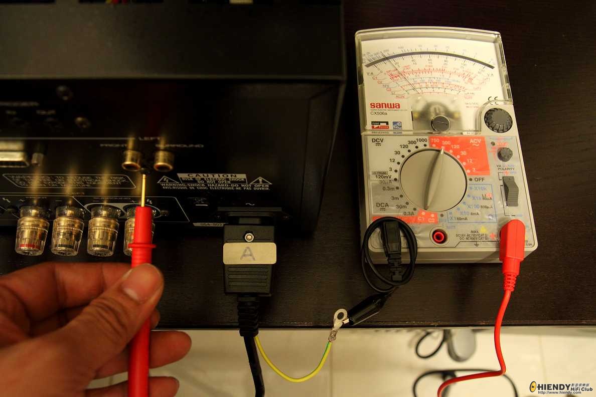

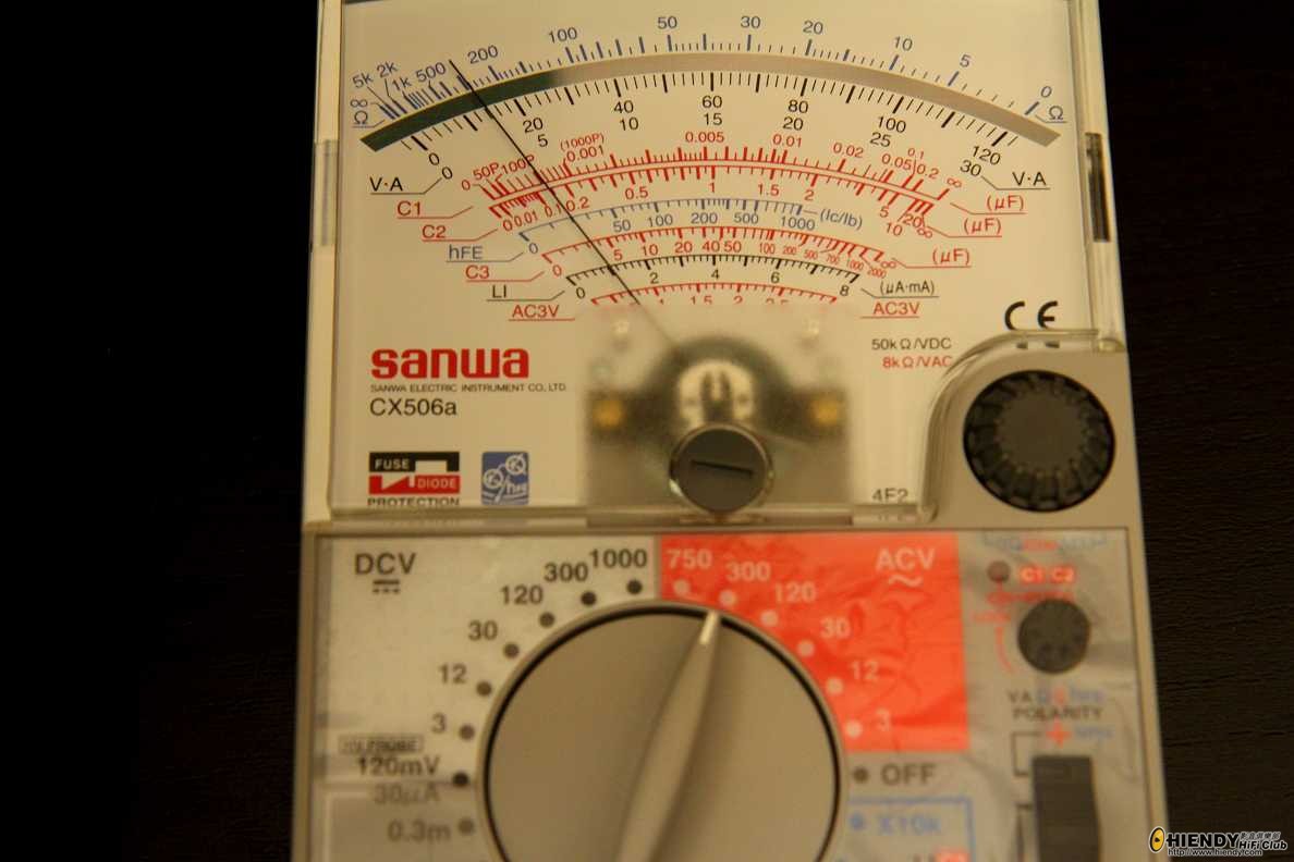

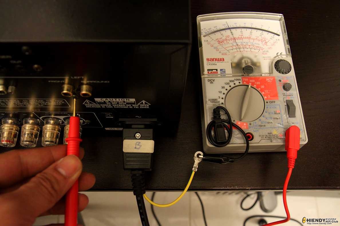

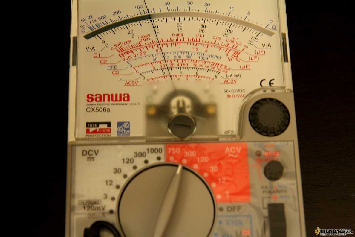

在測試前需把測試之器材上所有連接斷開,再把萬用表調至ACV220以上,跟着把器材接上電源線,這次我先接的是正相那條作測試,過程中把萬用錶一方接上電源線上外露的地線(Earth),跟着再把另一方接器材機身,記下數值,再用同樣方式測試第2條反相線,記下數值,完成後再比對一下數值.
正相線數值如小過反相線的話代表器材相位正確,相反如正相線數值如高於反相線的話代表器材相位有反相問題,其實近似測試器材電源相位方法不至一個以下也有相關之文章供大家參考多作了解.…..
