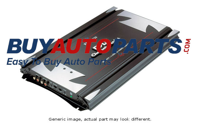

剛收到一對ROCKFORD汽車喇叭及2000W汽車專用後級﹐接上12V/50A的電腦電源﹐聽
感跟其他普通10萬港幣的音響系統也差不了多少......在玩賽車游戲時......
汽車專用後級有四個通道及兩路電分﹐可以電分加一個或兩聲道超低音﹐或電分兩聲
道高音;不加超低音或沒有18英寸低音的任何系統都聽不到大提琴BASS的真實聲.
不要看到密封式箱子就以為沒低音﹐其實10英寸以下的喇叭用倒相很難聽﹐喇叭基本
100HZ以上聲音系什么喇叭出什么聲﹐汽車功放的好處就系你可以電分100HZ以下用
超低音箱發聲﹐系大電流的地震級低音﹐喇叭口徑越大越好。
个人感觉喇叭一定要买名牌。中间有3英寸单元及两个高音的听感比较平衡,因为即
使系6X9英寸单元对2KHZ-3KHZ的音频还是低了几个分贝
當然沒有‘老你命三千’四電分那么平衡了

12V/50A大功率電腦電源輸出並聯一個大水塘後低音提昇一些及彈力好些﹐加並聯3.3uF/100V薄
膜電容後中高音提昇到聽感平衡。多並聯一個3.3uF/100V中音聽感提昇兼圓潤一些.
本人感覺開關電源用得適當並不比普通牛聽感差。裡面直流電壓變換開關電源輸出
也應並聯兩個大水塘及3.3uF/100V薄膜電容﹐聽感應該還可以提昇。不同的電源濾波電容不單系濾波那么簡單﹐而且跟喇叭有‘隔山打牛’調諧在相應頻段的作用
汽車后級有火花干擾過濾器,對電网及開關穩壓電源的干擾過濾得很好,因此音質不比汽車上用電池的聲音差,
重低音時電壓波動只有0.3V左右﹐那是普通牛達不到的水準.

並聯4個3.3uF/100V薄膜電容以後中音聽感不比膽機差﹐高音比膽機好。沒並電容前
高中低音暗淡模糊。MOSFET的魅力?

剛打開底盤加薄膜電容及電解電容﹐發現現在的汽車功放的保護電路完美﹐突然關閉
電源喇叭沒有任何聲音﹐沒信號時功率管沒有電流﹐信號到來時汽車功放工作在CLASS
AB。
汽車喇叭制作要求防震﹑防水﹐要求工作在其他聲音干擾的環境中﹐因此音質比普
通喇叭好﹔汽車音響由于市場量大﹐因此性價比非常高(最少3倍以上)。
電源選擇市場量大的電腦穩壓電源﹐相信輸出500W以上同樣電壓電流的普通穩壓電
源價格要3倍以上。
對電源的補充完成﹐基本接近電池聽感。明天試聽橋接後的音質。
