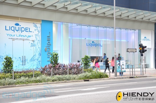

雖然最近幾年湧現出了不少電子產品防水塗層技術,但要說真正對準消費者在市場上推出的還確實是無跡可尋呢。去年 10 月時Nokia 演示的奈米塗層技術本來是最有希望的,不過直到最近他們仍表示「此技術屬於研究項目」,尚未有在現有裝置上使用的打算。而來自加州的 Liquipel 就看準了這一契機,日前他們在香港開設了全球第二家服務中心(第一家在美國聖安娜總部),當地的消費者只需在電話預約後攜帶手機、平板等前往,大約 1 到 2 個小時後你心愛的裝置就會完成「防水大變身」啦。那這一切到底是如何完成的,跟隨我們一起來看個究竟吧。

Liquipel 香港店(位於九龍灣)於上月開業,上週吉隆坡店也順利開張,在之間的那段時間裡我們有幸和公司聯合創始人兼聯合總裁 Kevin Bacon(不是那個演員)坐下來聊了聊這項神奇的塗層技術。Bacon 向我們介紹了整個過程,首先他們會把要加上塗層的裝置放入一個名叫「Liquibot」的大型容器內,接著在其中創造出一個幾乎真空的環境,然後在低壓下注入氣態的防水(液體)物質。當氣流包圍整台裝置之後,「Liquibot」會放出等離子體幫助氣體分子在裝置的內部和表面聚合、凝固,接下來...塗層就完成了。由於在過程中可以透過調整閥門來控制氣流的走向,所以說裝置並沒有拆開的必要(其實在香港店你就是拆開了拿來也沒有關係,只要保固方面你覺得沒有問題)。
最終覆蓋在裝置上的塗層大約只有頭髮的一千分之一厚,不過別小看這薄薄的一層,它可是在裝置和液體間「築起了一道城牆」呢。另外為了保證塗層的密度,Liquipel 每次都會在「Liquibot」中放入一張紙巾用來測試,如果之後它能通過腐蝕性液體的「考驗」的話,那就代表說同一批的裝置塗層沒有問題。一般來說為裝置加上塗層需要 30 至 45 分鐘的時間,再算上事後的清理,基本上整個過程需要 1 到 2 個小時左右。
