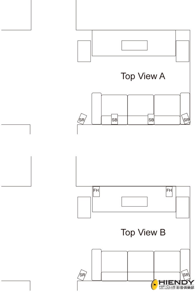

因為想試下玩7.1,以我的家居佈局(約100呎),玩Front Height好D啊?定係玩Surround Back好D呢?
現在後置是有方向性的喇叭,指向帝皇位,而因為疏化貼牆,也唔想上天花,所以若玩SB,只能四隻後置一字排開,

發表於 2013-2-18 22:14:55 | 顯示全部樓層
FH 還是 SB
小弟愚見:我會選Plan B
可以的話,SR & SL用對Mirage, 舊嗰對用作Front Height
我覺得Plan A 嘅SBR & SBL係要同皇帝位有一定深度先好效果。
(有錯請各位師兄提點。)
- 發送自我的 iPhone 大板凳應用
發表於 2013-2-19 00:16:05 | 顯示全部樓層
surround back 一定唔好,
加 front high, 除非對front high 有對前置咁上下質數, 唔係都唔好搞(Yamaha Amp 除外)
所以我建議你都係5.1算喇!
